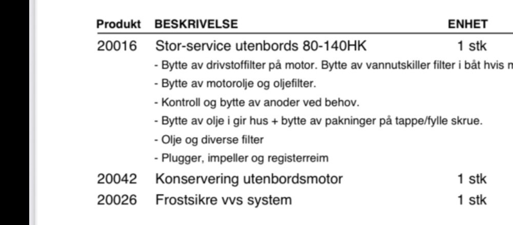

litt peiling Svart 20.Juli.2025 Emnestarter Link til dette innlegget Svart 20.Juli.2025 Den er vel 2007 model som båten. Har gått 494 timer. Alt i skjønneste orden før den ble levert til storservice. Som vist under ble dette visstnok utført. Men når jeg skulle sjøsette båten fikk jeg ikke start, så ringte tilbake til dette verkstedet som kom å det viste seg at mekaniker hadde glemt å sette inn plugger. Det lakk ved bensinfilteret og luftfilteret var ikke skiftet. Det viste seg at denne mekanikeren visstnok hadde glemt såpass mye på flere båter at han arbeider ikke der mer ifølge eier/sjef. Kan jeg stole på at noe av dette er gjort? Kan noe av dette være årsaken til problemet? Båten ble sjøsatt 28.mai og jeg hadde kun kjørt i 3-5 knop i 30-40 min tidligere i år. Så dette skulle bli den første turen med båten og mere fart, det gikk dårlig. Så motor har totalt vært i bruk i 2 timer etter denne såkalte storservice. Og da med lavt turtall og Max 4-5 knop. Ser noen har nevnt brudd i coil som mulig årsak, jeg får ikke selv sjekket og verkstedet er nå stengt i 1 uke grunnet ferie. Sitér dette innlegget Link to post

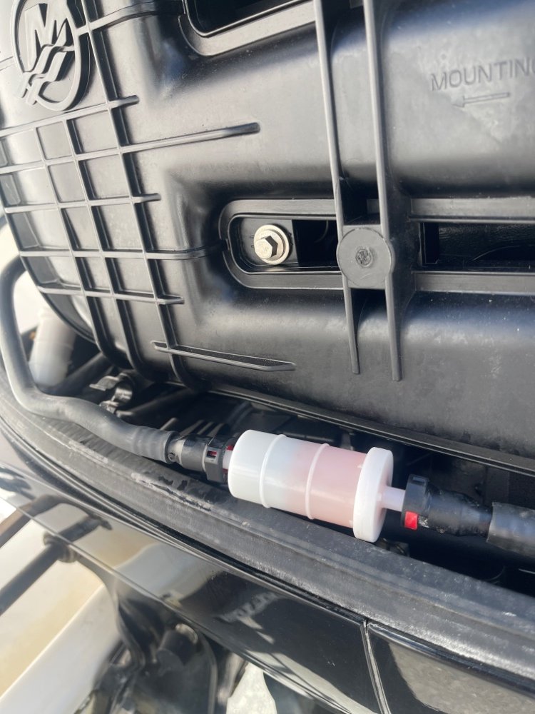

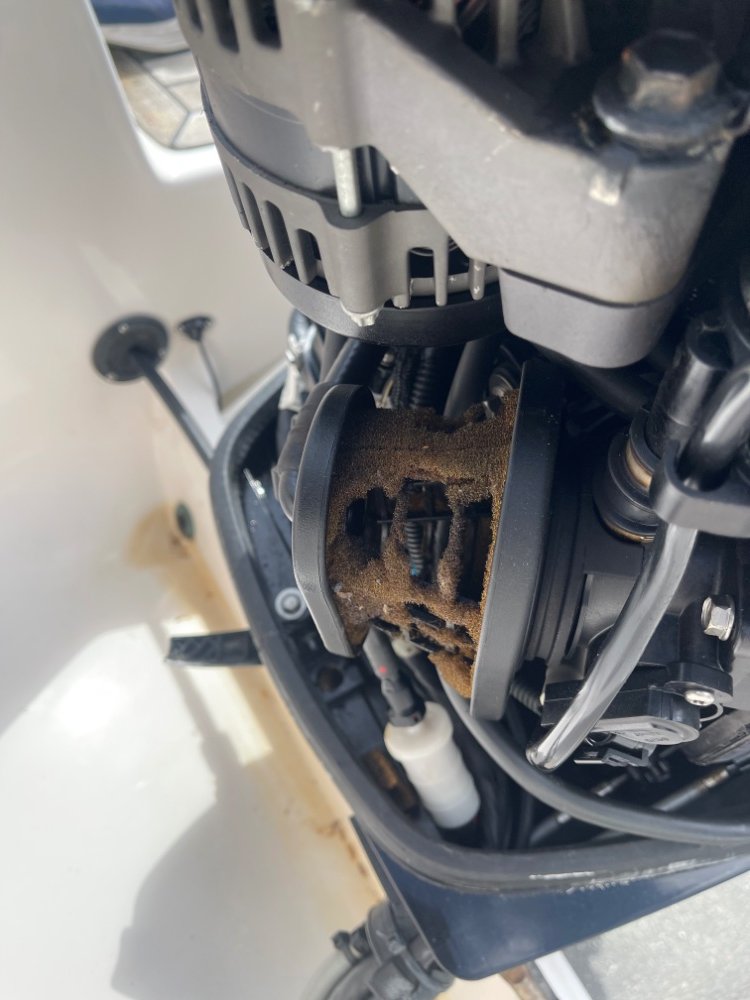

litt peiling Svart 20.Juli.2025 Emnestarter Link til dette innlegget Svart 20.Juli.2025 Jeg har ikke motor her hos meg. Den står på verkstedet hvor de skal finne feilen, samme verksted som utførte service på motor. Mekanikeren som utførte denne jobben samt arbeid på flere motorer og båter fikk sparken fordi han ikke utførte arbeidet som han skulle. Dette ifølge daglig leder selv. Jeg ønsker ikke å legge ut hvilke firma det er snakk om- iallfall ikke ennå. Motor startet som sagt ikke ved vårklargjøringen av båten, kanskje ikke så rart når plugger ikke var satt inn. Jeg ser også at luftfilteret ikke er skiftet og at det lekker bensin fra filteret. Det var heller ikke brukt noe fett eller smurt, da smørenipplene var helt tørre og grå. Jeg har bilder og sms av alt som kan dokumenteres. Jeg kan helle mot brutt i coil eller feilmontert registerreim. Siden alt fungerte når båten ble levert til service. Og vi har kun kjørt den i 30-40 min på tomgang. Sitér dette innlegget Link to post
litt peiling Svart 20.Juli.2025 Emnestarter Link til dette innlegget Svart 20.Juli.2025 Her er bilde av luftfilter( ikke byttet) og bensinfilteret (lekkasje) tørre smørenippler Sitér dette innlegget Link to post
