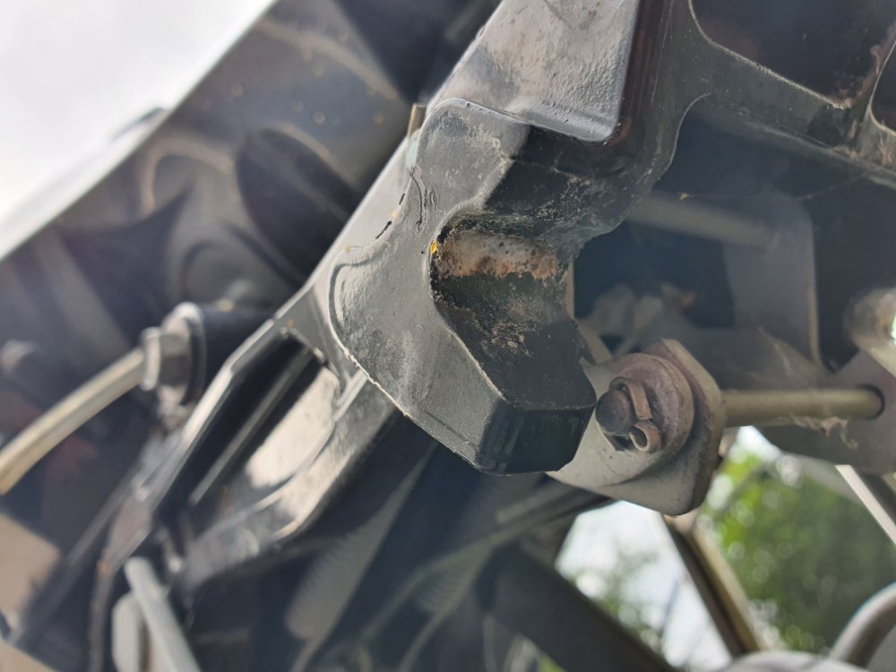

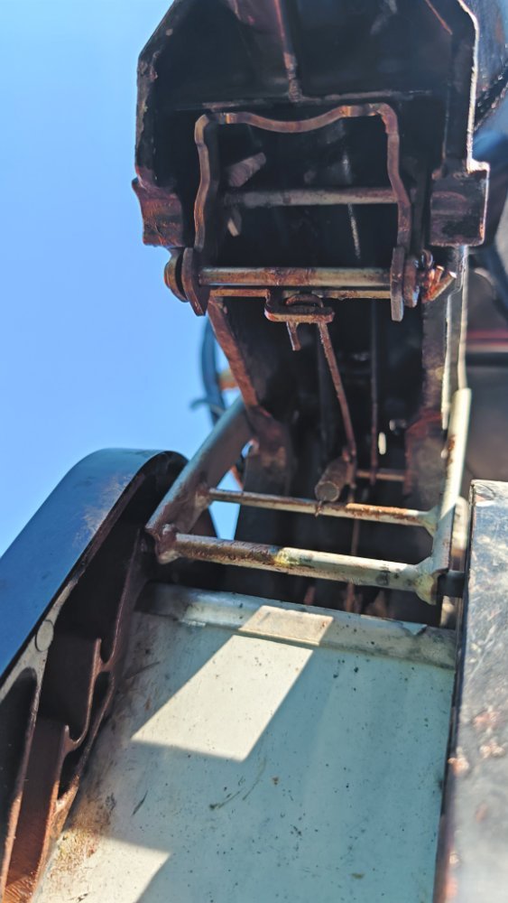

pilleper Svart 21.Juli.2025 Emnestarter Link til dette innlegget Svart 21.Juli.2025 Slik ser det ut på min motor. Jeg tror det er fjær nr 9 jeg mangler. Men jeg finne ikke hvordan den skal vare montert. Sitér dette innlegget Link to post

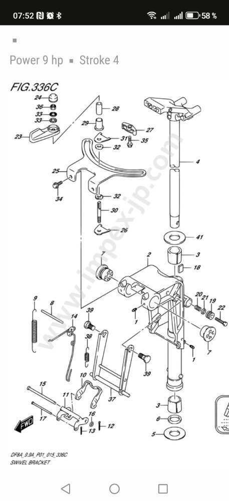

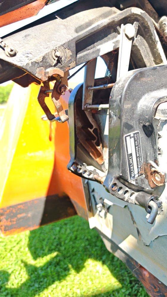

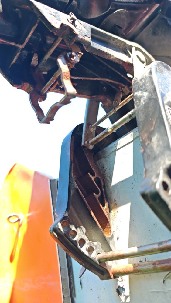

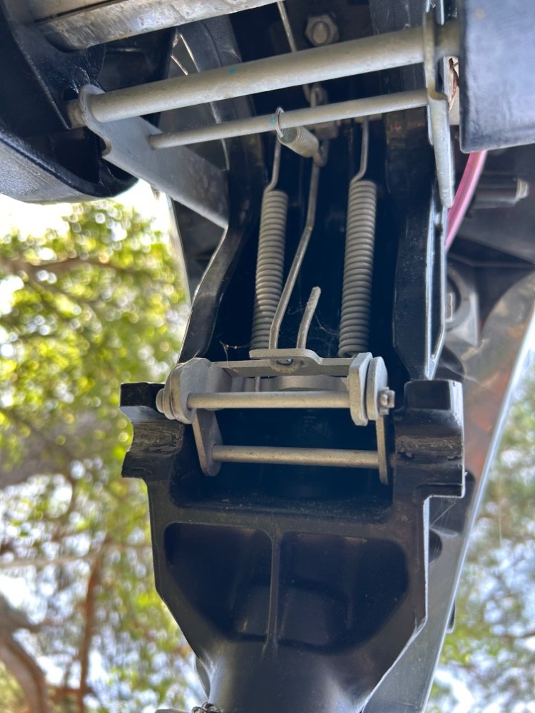

Ludolf H Svart 21.Juli.2025 Link til dette innlegget Svart 21.Juli.2025 Her er noen bilder av tilmekanismen på min Suzuki df9,9B 2014 modell Sitér dette innlegget Link to post

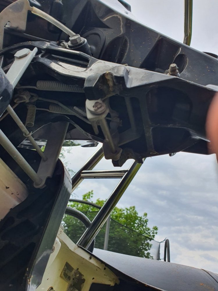

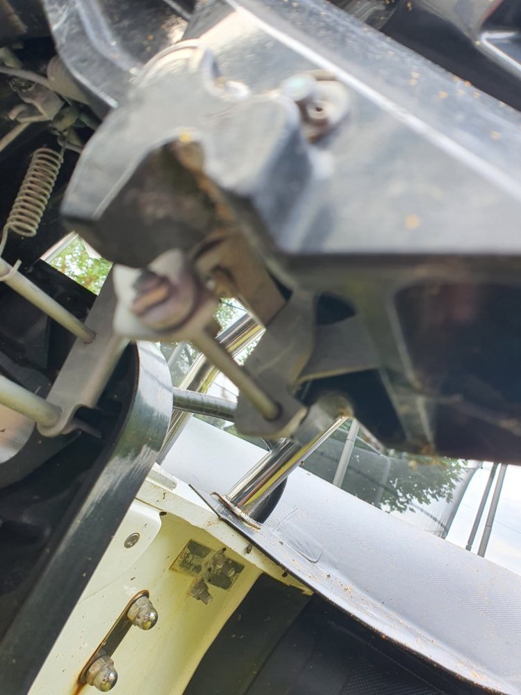

TåT Svart 21.Juli.2025 Link til dette innlegget Svart 21.Juli.2025 Suzuki 9,9 B fra 2018 om det kan gi noe hjelp. Der ser dog ut som mekanismen ikke er helt lik din. Sitér dette innlegget Link to post
