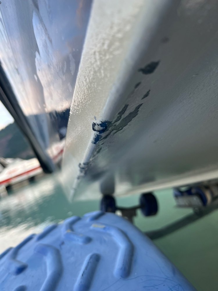

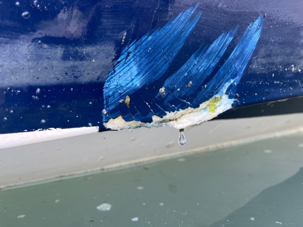

peterka Startet 22.Juli Link til dette innlegget Startet 22.Juli I dag hadde eg ein skremmande oppleving. Eg hadde parkert båten med ein dregg og det kom ein cruisebåt. Det såg uskyldig ut til det kom plutselig nokon store bølger og eg trudde eg skulle få båten over meg. Heldigvis gjekk det bra med meg, men båten fekk eit hakk da den slo mot skjær. No trenger eg råd Korleis eg fikser dette. Det kommer ingen bobler så det er nok tett fortsatt. Kan eg fortsette båtsesongen og vente til august? Korleis får eg dette i orden igjen? Trenger oppskrift fra a til å. Sjå bilde. Det er ein Uttern D51. Kor finner eg fargekoden? har kasko med egenandel 8000, men bør eg bruke forsikringen Sitér dette innlegget Link to post
Komodo Svart 22.Juli Link til dette innlegget Svart 22.Juli Med den egenandelen ville jeg nok ikke brukt forsikringen. Hvis du skal bruke båten ut sesongen før du reparerer, anbefaler jeg å renslipe skaden, og dra på et godt lag med epoxysparkel. Da slipper du at laminatet suger vann inntil du utbedrer permanent. peterka skrev 45 minutter siden: Trenger oppskrift fra a til å Mulig noen kommer på banen og gir deg en oppskrift fra A-Å, hvis ikke er det bare å søke opp noen gamle tråder og lese om hvordan det gjøres, det er skrevet mye om akkurat dette. Men i grove trekk ville jeg slipt opp, støpt med glassfiber og polyester, og malt over med noen strøk gelcoat, og til slutt et strøk topcoat. Deretter sliping og polering. Sitér dette innlegget Draco 20 blir jolle Skroggjennomføringer og materialkvalitet DIY Badeplattform DIY Anker i syrefast Link to post

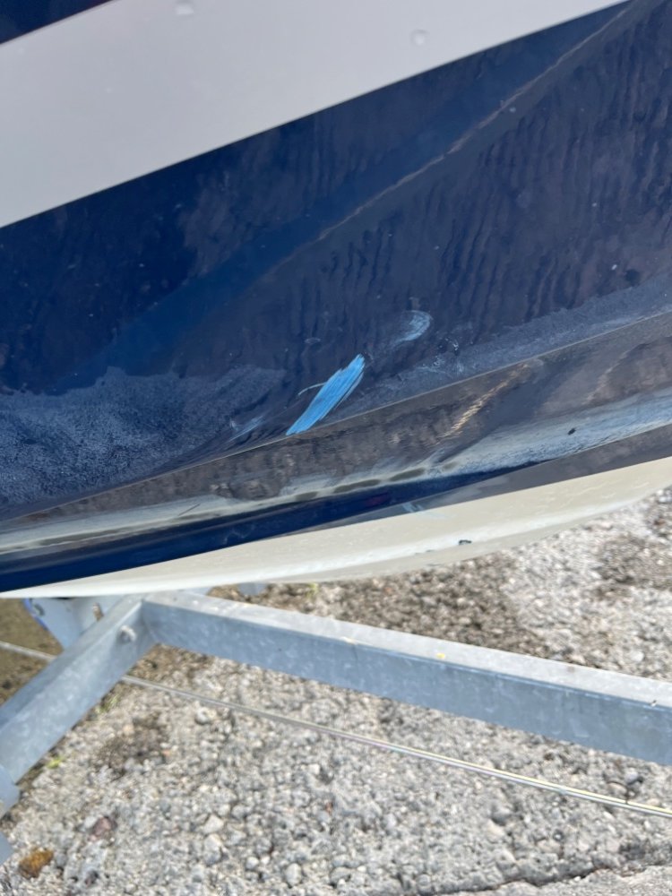

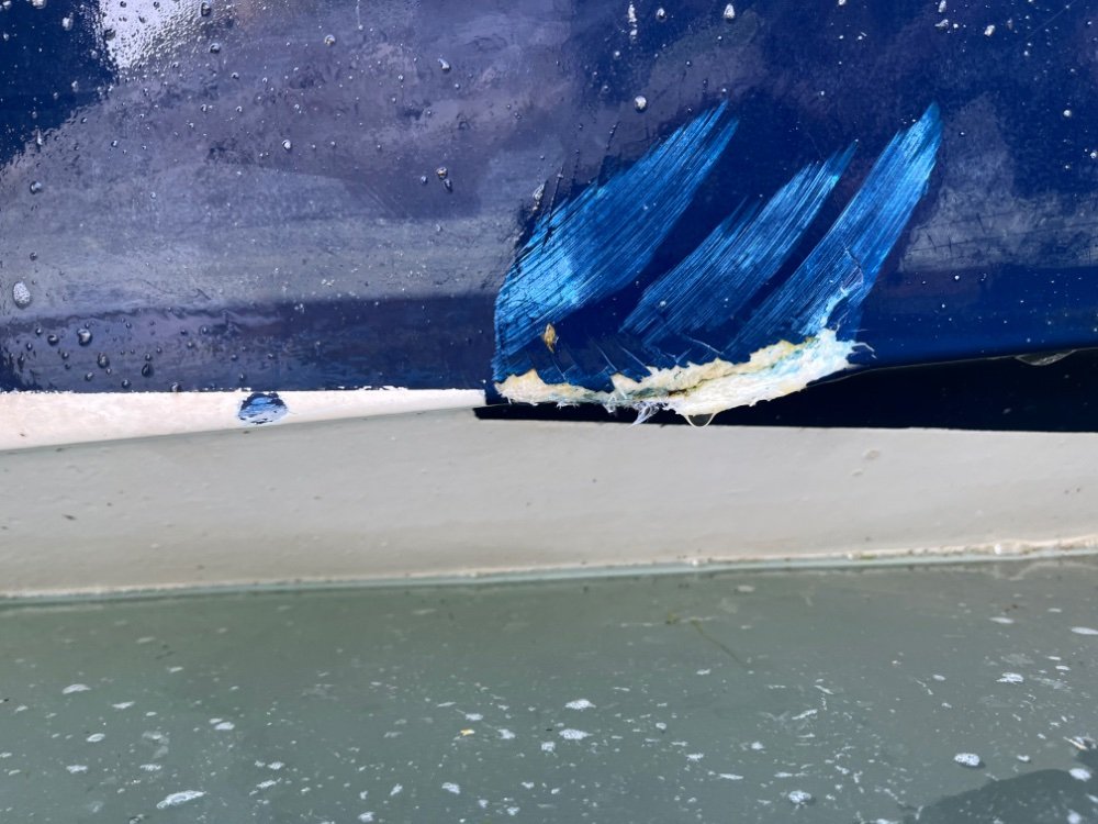

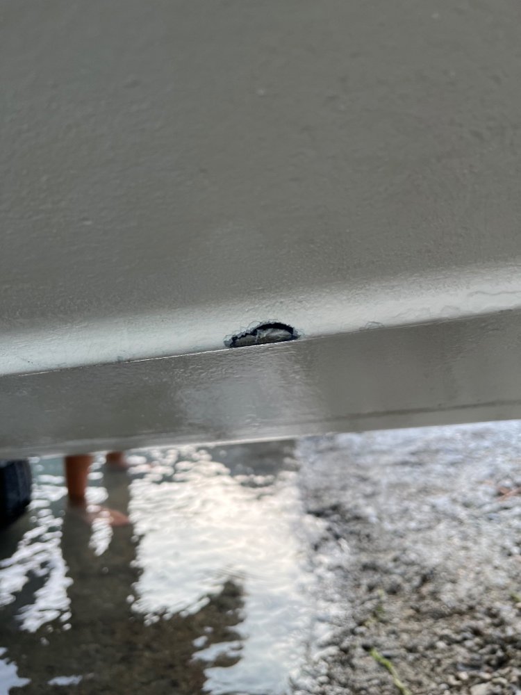

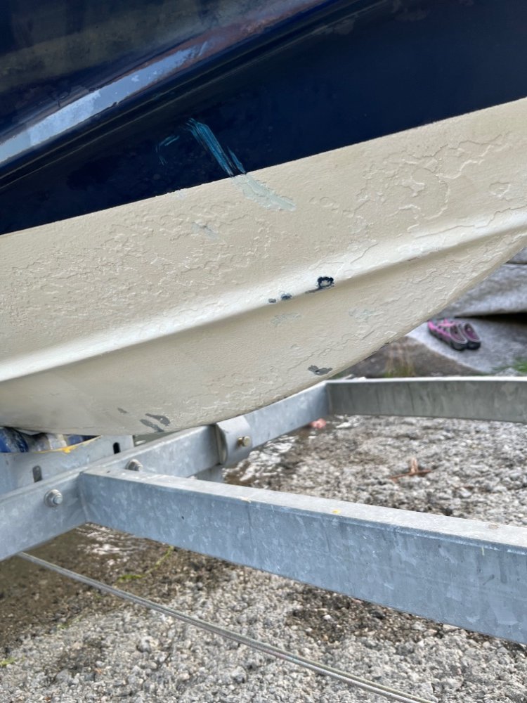

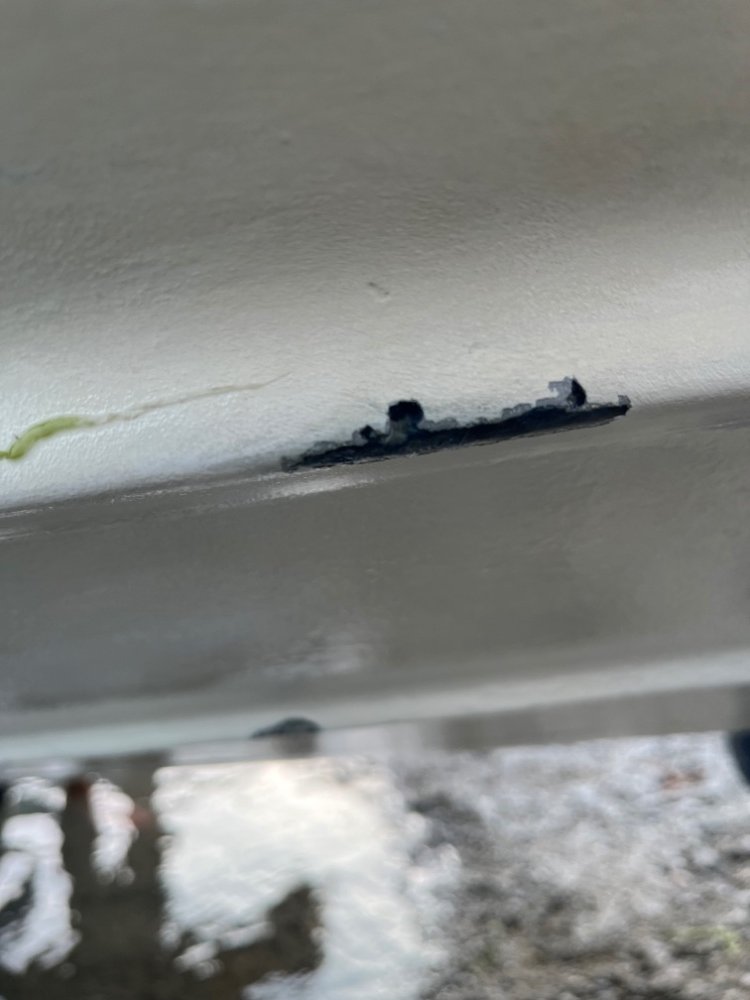

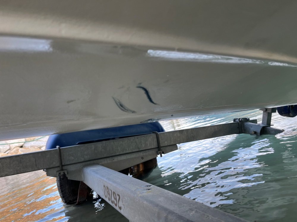

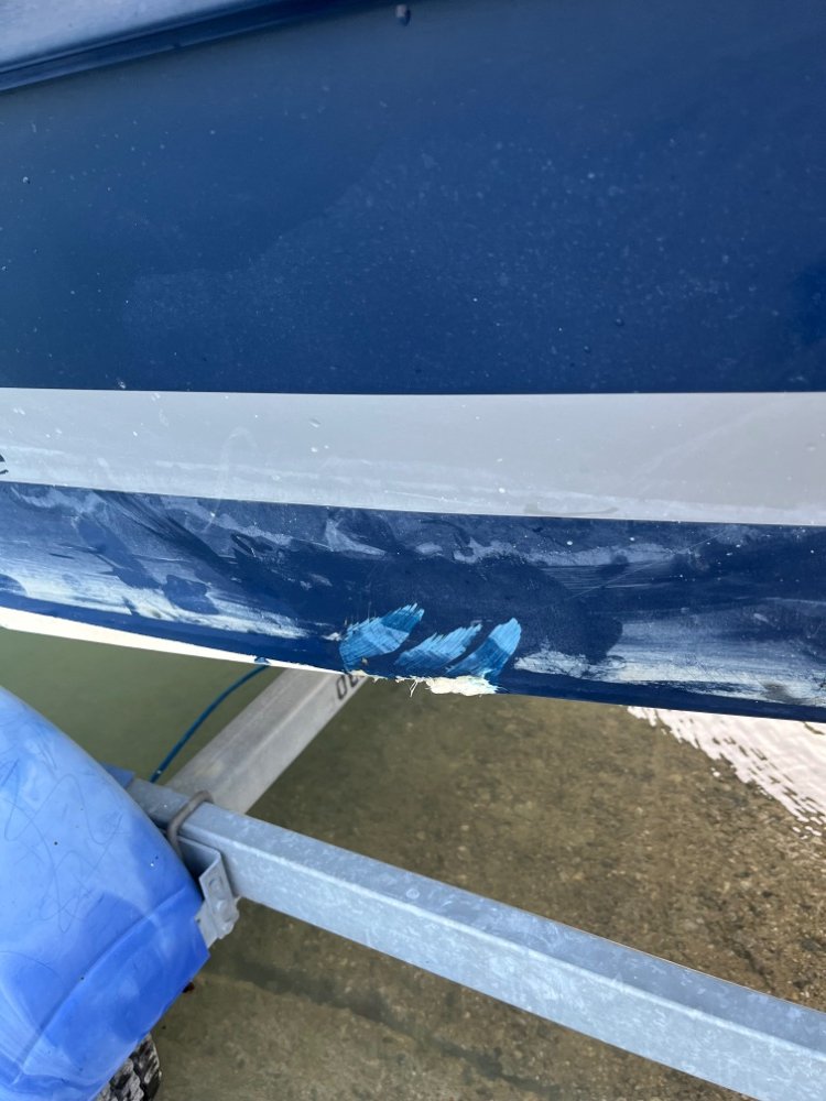

peterka Svart 22.Juli Emnestarter Link til dette innlegget Svart 22.Juli Tenkte å kjøpe produkter på Biltema. kva produktet trenger eg? eg har no fått båten på land og det har kommet nokon småhakk fleire plasser. Utruleg at det ikkje vart verre men eg var mellom båten og svaberget når bølgene kom når eg badet. Kunne ha drept meg. Eg har ingen skramme. Viss eg skal leige firma til å fikse kVA koster det å fikse den største skaden tru? Fekk ein gamling å sjå og det var sprukket litt i skroget ved siden og han meinte eg må skjere ut litt av skaden først før eg fikset ingen lekkasje da eg åpnet bunnskruen for å sjekket om det var noko vann i bunnen da det er dobbeltbunn. Sitér dette innlegget Link to post
andersb Svart 22.Juli Link til dette innlegget Svart 22.Juli ganske mye mer enn 8000 i skader der. tipper mer 40-50 eller mer :| Sitér dette innlegget Link to post
Fantino Svart 23.Juli Link til dette innlegget Svart 23.Juli Jeg tenker vel også at det der er verdt den egenandelen på 8000,- Skal du gjøre alt selv - og ikke har erfaring med den slags jobb fra før - så har du fort brukt det beløpet i materialer og verktøy når du er ferdig likevel.. Sitér dette innlegget Link to post
index Svart 23.Juli Link til dette innlegget Svart 23.Juli Jeg ville også ha betalt egnandelen der og fått en skikkelig reparasjon. Det er mye jobb, og du får det garantert ikke like pent som om fagfolk hadde gjort det. Og da har du redusert verdien på båten. Sitér dette innlegget "First they ignore you, then they ridicule you, then they fight you, then you win." - Mahatma Gandhi Link to post
Ask Svart 23.Juli Link til dette innlegget Svart 23.Juli Veit du at forsikringa dekker reparasjon av skaden? Eg tvilar. Dersom forsikringsselskapet innrømmer ansvar kan avkorting skje. Kva var verdien av båten før skaden? Sitér dette innlegget Link to post
Komodo Svart 23.Juli Link til dette innlegget Svart 23.Juli Vel. Nå har jo denne skaden "vokst" litt i omfang siden jeg skrev første svar her. Men det ser jo allikevel stort sett ut til å være småsår under vannlinja der, skader som ikke er mye jobb å fikse. Men som @Ask kommenterer; får du egentlig dekket dette? Og hva er båtens verdi? På en bruksbåt med lav verdi er det greit å sparkle opp noen småsår uten at resultatet nødvendigvis blir som nytt. Sitér dette innlegget Draco 20 blir jolle Skroggjennomføringer og materialkvalitet DIY Badeplattform DIY Anker i syrefast Link to post
Arne2 Svart 23.Juli Link til dette innlegget Svart 23.Juli 29 minutes ago, Komodo said: Men det ser jo allikevel stort sett ut til å være småsår under vannlinja der, skader som ikke er mye jobb å fikse. Det var jo akkurat det. Synes ikke det er så lett, ut i fra bildene å si med sikkerhet om det dreier seg bare om "småsår", eller det kan være noe som også går litt på "struktur og styrke". Spørs om jeg ikke ville safet med å betale de 8.000,- og få jobben gjort på verksted, hvis jeg hadde en forsikring som dekket skaden. Det er vel kanskje mest sannsynlig at skaden ikke går veldig dypt, men reparasjonen vil jo uansett ikke være gratis. Sitér dette innlegget Link to post
