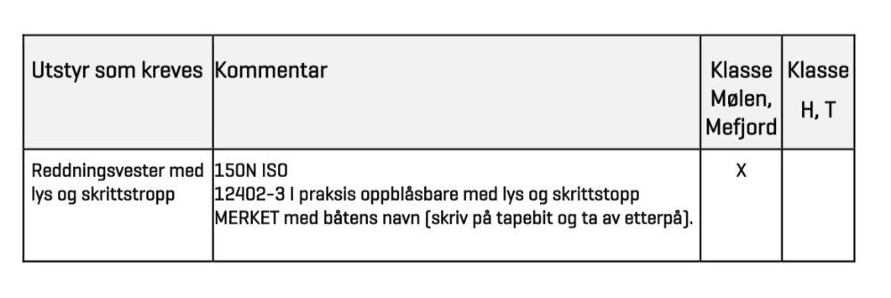

Færderseilasens sikkerhetsbestemmelser:
Altså «i praksis oppblåsbar vest» for en kystnær regatta med nattseilas.
En slik vest er sikrere, men bare hvis den blåser seg opp. Har man slik vest, må den sjekkes årlig, og være helt sikker på at patronen er skrudd ordentlig til.
Om en er av typen som ikke gjør dette, er det bedre med fast vest.
