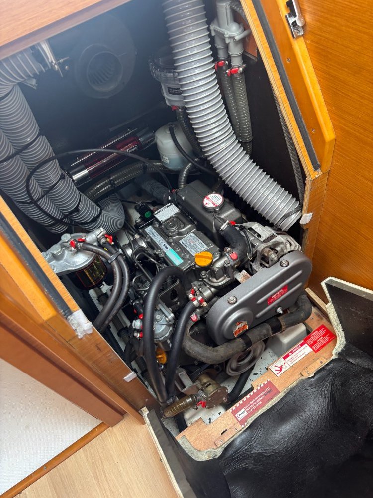

Balisany Startet 23.Juli Link til dette innlegget Startet 23.Juli Hei, vi har et problem med motoren på vår Jeanneau Sun Odyssey seilbåt, 2014-modell med Yanmar 3YM20 innenbordsmotor. Symptom: Motoren starter helt fint, men etter en stund – når vi setter den i fri og så forsøker å sette den i gir fremover igjen – går den ikke i gir. Motoren begynner da å riste når vi gir gass, og båten beveger seg kun i 0,5–1 knop. Bakover fungerer alt som normalt. Etter flere forsøk med å slå av og på motoren, og skifte mellom fremover og bakover, så går den plutselig i gir igjen. Vi har forsøkt følgende uten at problemet er løst: Sjekket at gass-/girkabler (weierene) ikke har løsnet eller sitter fast Skiftet girolje Sjekket propellen Vi har vært i kontakt med Yanmar, som foreslo at det kan skyldes: Noe som sitter i propellen Oljefilter Eller et større problem i gir/motor som må undersøkes av verksted Har noen av dere vært borti lignende problem? Setter stor pris på alle tips og erfaringer! Takk på forhånd! Delo Sitér dette innlegget Link to post
