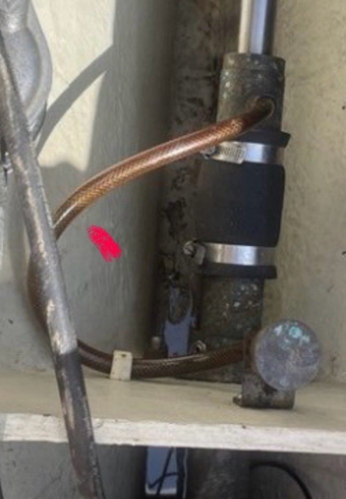

PaulS Startet 27.Juli.2025 Link til dette innlegget Startet 27.Juli.2025 Hei, kjenner jeg har skrudd fettkoppen i bånn og bør etterfylle med grease. Men som man ser på bilde sitter ikke koppen rett på boksen, men det er en slange i mellom. Og, det ser ut som (se merking på bildet) at fettet har stoppet halvveis gjennom slangen. Tenkte å kjøpe noe som dette: https://www.biltema.no/batutstyr/batpleie/skrogpleie/marinfett/marinfett-420-ml-2000055235?gad_source=1&gad_campaignid=20567858629&gclid=EAIaIQobChMIyJX0g6jcjgMVOwCiAx1OVgrMEAQYAiABEgJJJfD_BwE Skal jeg koble av slangen å fylle på i den slik at fettet blir presset helt frem til pakkboksen og til slutt fyllet boksen? Eller...? Sitér dette innlegget Link to post
_Bliss_ Svart 28.Juli.2025 Link til dette innlegget Svart 28.Juli.2025 Hvis det har tettet seg til i slangen ville jeg skrudd av slangen på selve pakkboksen. Da kan du stake opp og klemme igjennom nytt fett og skru slangen på pakkboksen igjenn. Ville fylt opp fettkoppen og klemt igjennom slangen. Sitér dette innlegget Link to post
PaulS Svart 30.Juli.2025 Emnestarter Link til dette innlegget Svart 30.Juli.2025 _Bliss_ skrev On 28.7.2025 at 7.16: Hvis det har tettet seg til i slangen ville jeg skrudd av slangen på selve pakkboksen. Da kan du stake opp og klemme igjennom nytt fett og skru slangen på pakkboksen igjenn. Ville fylt opp fettkoppen og klemt igjennom slangen. Takker. Skal ut å se nærmere på det nå, har kjøpt litt grease. Ut i fra en annen tråd jeg fant nå, kan det jo også være vann i den nederste delen av slangen. og da må det kanskje en større jobb til? Men går ut i fra at jeg trygt kan koble fra slangen i enden mot pakkbosen selv om jeg ligger på vannet? (sikkert dumt spørsmål::) Sitér dette innlegget Link to post

jørn Svart 30.Juli.2025 Link til dette innlegget Svart 30.Juli.2025 Har koblet fra slangen på pakkbokser flere ganger, aldri opplevd at det lekker. Slange har jeg negativ erfaring med, blir fort tett. Har valgt å sette koppen rett på pakkboksen, det er jo ikke ofte man skal ned der å skru den til uansett. Sitér dette innlegget Link to post

PaulS Svart 30.Juli.2025 Emnestarter Link til dette innlegget Svart 30.Juli.2025 _Bliss_ skrev 16 minutter siden: Så lenge første simmerring i pakkboks er tett mot sjøvannssiden skal det ikke stå vann i pakkboksen. Antar det, selv om det samler seg litt vann i kjølsvinet over tid. Men har antatt det er innenfor normalen Da tar jeg av slangen på pakkboksen og får sjekket hva slangen inneholder nederst. Og får lagt inn grease hele veien Sitér dette innlegget Link to post

PaulS Svart 30.Juli.2025 Emnestarter Link til dette innlegget Svart 30.Juli.2025 jørn skrev for 3 timer siden: Har koblet fra slangen på pakkbokser flere ganger, aldri opplevd at det lekker. Slange har jeg negativ erfaring med, blir fort tett. Har valgt å sette koppen rett på pakkboksen, det er jo ikke ofte man skal ned der å skru den til uansett. Nå er jeg ikke i båten og får sett nærmere, men det var vel ikke så enkelt som å kun feste boksen rett på stussen på boksen hvor slangen sitter nå...? Sitér dette innlegget Link to post
jørn Svart 30.Juli.2025 Link til dette innlegget Svart 30.Juli.2025 PaulS skrev Just now: Nå er jeg ikke i båten og får sett nærmere, men det var vel ikke så enkelt som å kun feste boksen rett på stussen på boksen hvor slangen sitter nå...? Jo, så enkelt er det :) Sitér dette innlegget Link to post
jørn Svart 30.Juli.2025 Link til dette innlegget Svart 30.Juli.2025 PaulS skrev 7 minutter siden: God idé. Skal måle hvor store jeg trenger, så blir det rustfrie fra Biltema Eller koste på seg noen ordentlige: https://www.maritim.no/slangeklemme-dobbelbolt Sitér dette innlegget Link to post
PaulS Svart 31.Juli.2025 Emnestarter Link til dette innlegget Svart 31.Juli.2025 jørn skrev for 20 timer siden: Jo, så enkelt er det :) Hva er egentlig poenget med denne slangeløsningen? Sitér dette innlegget Link to post

PaulS Svart 31.Juli.2025 Emnestarter Link til dette innlegget Svart 31.Juli.2025 Brigg skrev 13 minutter siden: Å forenkle tilkomsten til fettkoppen. Jo, det slo meg, men du skal ha ganske korte armer for ikke å rekke 20 centimeter lenger ned til pakkboksen:) Sitér dette innlegget Link to post
Dixie 2 Svart 31.Juli.2025 Link til dette innlegget Svart 31.Juli.2025 PaulS skrev 12 minutter siden: Jo, det slo meg, men du skal ha ganske korte armer for ikke å rekke 20 centimeter lenger ned til pakkboksen:) Det er jo forskjell fra båt til båt. På snekka mi så sitter pakkboksen under batteribankene, så jeg har fettkoppen montert rett under dørkplata ved siden av batteriene, Sitér dette innlegget Link to post
Lars H. Svart 31.Juli.2025 Link til dette innlegget Svart 31.Juli.2025 Jeg har pakkboksen inn under varmtvannstanken. Da kommer den slangebiten godt med for en 82-åring. Sitér dette innlegget Lars H. Helgesen, "Kapteinen" på Trudelutt (Saga27) med hjemmehavn i Son, Oslofjorden Nettsteder jeg drifter: trudelutt.com oljepionerene.no Sagaforumet Webkameraer i gjestehavner Sverige https://trudelutt.com/webcams/ Som Paschuan i Soten sa på 1920-tallet: Ja, inte är jag mätt, men törstig är jag. Link to post
PaulS Svart 31.Juli.2025 Emnestarter Link til dette innlegget Svart 31.Juli.2025 Lars H. skrev 8 minutter siden: Jeg har pakkboksen inn under varmtvannstanken. Da kommer den slangebiten godt med for en 82-åring. Ja, skjønner det. Tenkte på mitt eget oppsett, hvor slange er ganske unødvendig. Jeg skal sette koppen rett på boksen. Stoler mer på at fettet kommer dit det skal når det er "kortreist" Sitér dette innlegget Link to post

PaulS Svart 8.August.2025 Emnestarter Link til dette innlegget Svart 8.August.2025 jørn skrev On 30.7.2025 at 19.11: Har koblet fra slangen på pakkbokser flere ganger, aldri opplevd at det lekker. Slange har jeg negativ erfaring med, blir fort tett. Har valgt å sette koppen rett på pakkboksen, det er jo ikke ofte man skal ned der å skru den til uansett. Hei, begynte å skru av slangen ved pakkboksen for å se hvordan det ser ut i den enden av slangen. Ligger det fett helt frem? Men vann piplet ut, uten at den var helt skrudd ut. Så fullførte ikke tilfelle det skulle komme mye når jeg tok "skruen" helt ut. Men får vel nesten ta sjansen, kan ikke være slik at hele fjorden presser seg gjennom akterstevnet og inn i boksen... Sitér dette innlegget Link to post
jørn Svart 8.August.2025 Link til dette innlegget Svart 8.August.2025 Høres ut som bakre oring er sliten da. Ville demontert boksen og byttet alle oringer ved neste opptak. Ville latt alt være enn så lenge frem til det. Sitér dette innlegget Link to post
_Bliss_ Svart 9.August.2025 Link til dette innlegget Svart 9.August.2025 PaulS skrev On 8.8.2025 at 7.14: Hei, begynte å skru av slangen ved pakkboksen for å se hvordan det ser ut i den enden av slangen. Ligger det fett helt frem? Men vann piplet ut, uten at den var helt skrudd ut. Så fullførte ikke tilfelle det skulle komme mye når jeg tok "skruen" helt ut. Men får vel nesten ta sjansen, kan ikke være slik at hele fjorden presser seg gjennom akterstevnet og inn i boksen... Det høres ut som det er på tide å skifte tettningsringer ja. Sitér dette innlegget Link to post
