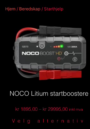

Komodo Svart Mandag 13:53 Link til dette innlegget Svart Mandag 13:53 SikkerhetOmBord skrev 49 minutter siden: En liten startbooster er imidlertid utrolig hendig å ha, både i bilen og i båten: Enig i det, den kan jo komme til nytte på biler, gressklippere osv. også. Har derfor tittet litt på det i det siste, men der ser ut som om det er mye møkk på markedet her. Tittet på denne videoen i går, de fleste av disse billig-boosterne er visst bare søppel. Sitér dette innlegget Draco 20 blir jolle Skroggjennomføringer og materialkvalitet DIY Badeplattform DIY Anker i syrefast Link to post
SikkerhetOmBord Svart Mandag 13:56 Link til dette innlegget Svart Mandag 13:56 Jeg selger kun ett merke, og det er det merket jeg selv har erfaring med fra operativ bruk og som sponsor av inn mot redningstjenesten: NOCO Dette er utstyr som utfører utallige startoppdrag hvert år, og som ligger i et fartøy som er ute hver dag året rundt. Tåler det denne bruken, så tåler det de fleste forhold. Sitér dette innlegget Sikkerhet Om Bord – maritim sikkerhet basert på offshore- og beredskapserfaring maritim kommunikasjon · nødutstyr · batteri · maritim elektro og elektronikk https://sikkerhetombord.no LinkedIn: https://sikkerhetombord.no/li | Facebook: https://sikkerhetombord.no/fb Link to post
Komodo Svart Mandag 14:03 Link til dette innlegget Svart Mandag 14:03 SikkerhetOmBord skrev 3 minutter siden: Jeg selger kun ett merke, og det er det merket jeg selv har erfaring med fra operativ bruk og som sponsor av inn mot redningstjenesten: NOCO Ser nå at jeg la inn feil link, her er den jeg tenkte på. Ser at NOCO er en av de som kommer godt ut av testen, men den er dyr... Sitér dette innlegget Draco 20 blir jolle Skroggjennomføringer og materialkvalitet DIY Badeplattform DIY Anker i syrefast Link to post
SikkerhetOmBord Svart Mandag 14:08 Link til dette innlegget Svart Mandag 14:08 2 minutes ago, Komodo said: Ser nå at jeg la inn feil link, her er den jeg tenkte på. Ser at NOCO er en av de som kommer godt ut av testen, men den er dyr... Tja, de har mange modeller og spenner fra 1895,- til 29995,- Den dyreste har jeg sendt til uttesting i redningstjenesten, og so far - so good. Det første eksemplaret var riktignok feil på, og ble byttet ut med en ny. Jeg mistenker produksjonfeil. Har brukt egen booster flere ganger på litt forskjellige kjørtetøy, og har kunder som har brukt de ekstremt mye på bl.a. traktorer og anleggsmaskiner. (Litt varierende størrelser.) Sitér dette innlegget Sikkerhet Om Bord – maritim sikkerhet basert på offshore- og beredskapserfaring maritim kommunikasjon · nødutstyr · batteri · maritim elektro og elektronikk https://sikkerhetombord.no LinkedIn: https://sikkerhetombord.no/li | Facebook: https://sikkerhetombord.no/fb Link to post
Komodo Svart Mandag 14:11 Link til dette innlegget Svart Mandag 14:11 SikkerhetOmBord skrev 1 minutt siden: Tja, de har mange modeller og spenner fra 1895,- til 29995,- Ja, stort spenn i pris der. To lapper bør være en akseptabel pris, men jeg regner vel med at man må opp i den prisen for å få noe som er brukbart. De billigste boosterne til noen få hundrelapper som skryter av 3000A strøm (!!!) er vel bare jug. Sitér dette innlegget Draco 20 blir jolle Skroggjennomføringer og materialkvalitet DIY Badeplattform DIY Anker i syrefast Link to post
Seilars Svart Mandag 17:02 Link til dette innlegget Svart Mandag 17:02 SikkerhetOmBord skrev for 1 time siden: Det er absolutt lov til å være skeptisk til en standard: Men som profesjonell aktør kan jeg ikke velge å gå ned på standarder ift normkrav. Nå er det noen år siden jeg oppgraderte båten, men ser nå at det i ny standard stilles krav til at BMS også skal koble ut ladekilden. Ja, jeg er skeptisk til den standarden. Ikke fordi det er ett problem at dynamoen stopper ladingen, men fordi andre feil i ett slikt CAN-buss nettverk bør tas høyde for når man prosjekterer. For seriøse aktører i fritidsbåt bransjen, så er det sannsynligvis også utfordrende med tanke på de kostnadene dette vil medføre. Det blir jo litt som i byggebransjen, stadig nye krav fører til større utgifter, med svikt i omsetning som resultat. Det hjelper lite med fine byggetegninger når nesten ingen har råd til nytt hus. Så det store spørsmålet er hvor mange forsikringsselskaper som lurer inn krav til samsvar med NS EN ISO 23625:2025 i vilkårene sine. Det vil påvirke ganske mange tusen båteiere med lithium batterier i båtene sine dersom de får en brann ombord i el. installasjonen, og BMS’ene ikke hadde kommunikasjon med lader og dynamo. 2026 ser ikke ut til å bli i favør av dem som selger lithium batterier. Nå er det nok best å sette seg opp på gjerdet igjen, og se hva som skjer i bransjen. Dette må jo føre til en ny normal innen Lifepo4 batterier og ladere. Sitér dette innlegget Link to post
SikkerhetOmBord Svart Mandag 19:54 Link til dette innlegget Svart Mandag 19:54 5 hours ago, Komodo said: Ja, stort spenn i pris der. To lapper bør være en akseptabel pris, men jeg regner vel med at man må opp i den prisen for å få noe som er brukbart. De billigste boosterne til noen få hundrelapper som skryter av 3000A strøm (!!!) er vel bare jug. Ja, det er Donald-T som sitter på markedsføringsavdelingen... GBX75 brukes til å løse ca 90% av startstrømoppdragene på den lokale redningsskøyta, og den tar nesten alt det som er av motorer blant vanlige dødelige, og dette er den som markedsføres med 2500A. Der har den samme boosteren vært brukt over flere år, og den får ikke særlig pen behandling heller. Selv har jeg en mindre GB50 i servicebilen, og denne dro greit i gang en Hiace fra 2000 som hadde stått i ro ca 6 mnd og startbatteriet var så tomt at ikke en gang klokka på dashbordet lyste opp lengre. For å forklare 2500A måtte jeg, nok en gang, henvende meg til Frøken KI - hun forklarer alt så utrolig godt og trygt. Men om det stemmer? Hun virker veldig overbevisende: -- Når NOCO markedsfører GBX75 med 2500A, refererer dette til Peak Current (toppstrøm). Det er et imponerende tall, men det krever litt forklaring for å forstå hva det faktisk betyr i praksis. Her er den tekniske forklaringen på hvordan en så liten enhet kan love så mye kraft: Hva betyr 2500A i denne sammenhengen? Tallet 2500A er den absolutte teoretiske makstoppen enheten kan levere i et ekstremt kort øyeblikk (millisekunder) under ideelle forhold. Det er ikke en strømstyrke den kan holde over tid. Kortvarig utladning: Lithium-batterier (som PX Lithium-teknologien i GBX75) har en ekstremt høy "C-rate". Det betyr at de kan tømmes for energi veldig raskt sammenlignet med tradisjonelle blybatterier. Startøyeblikket: Når du vrir om nøkkelen, trenger startmotoren et kraftig "sjokk" for å overvinne den mekaniske motstanden i motoren. Det er her de 2500 ampere-ene er ment å hjelpe til. Går det virkelig 2500A ut av apparatet? Svaret er både ja og nei, men mest sannsynlig nei under vanlige omstendigheter. Begrensning i kabler og klemmer: For at 2500A faktisk skal flyte gjennom kablene, måtte de vært ekstremt tykke. Selv om NOCO bruker kraftige kabler, vil den elektriske motstanden i klemmene, tilkoblingspunktene og selve kablingen fungere som en "flaskehals". Motstand i bilens system: Bilens startmotor og det eksisterende (flate) batteriet har sin egen indre motstand. Ohms lov tilsier at du aldri vil klare å dytte 2500A gjennom en vanlig personbil-startmotor; den trekker rett og slett ikke så mye strøm. En vanlig personbil trekker typisk mellom 150A og 400A under start. Markedsføringstall: "Peak Amps" er bransjestandard for å sammenligne styrke mellom boostere, men det er mer et mål på battericellenes potensiale enn hva du faktisk ser på et ampermeter under bruk. Hvorfor er den likevel så effektiv? Selv om du aldri ser 2500A på skjermen, er fordelen med en så høy rating at enheten har et enormt overskudd. Den kan starte store motorer (opptil 8,5L bensin og 6,5L diesel) fordi den holder spenningen (volten) høyere selv under belastning. Den blir ikke like fort varm som mindre modeller (som GB40 eller GB50) når den må jobbe hardt. Oppsummert: De 2500A er et teoretisk "topp-tall". I praksis leverer den mer enn nok strøm til å starte nesten hva som helst av normale kjøretøy, men de fysiske lovene forhindrer at du faktisk sender 2500 ampere gjennom de medfølgende kablene i en vanlig startprosess. Sitér dette innlegget Sikkerhet Om Bord – maritim sikkerhet basert på offshore- og beredskapserfaring maritim kommunikasjon · nødutstyr · batteri · maritim elektro og elektronikk https://sikkerhetombord.no LinkedIn: https://sikkerhetombord.no/li | Facebook: https://sikkerhetombord.no/fb Link to post
