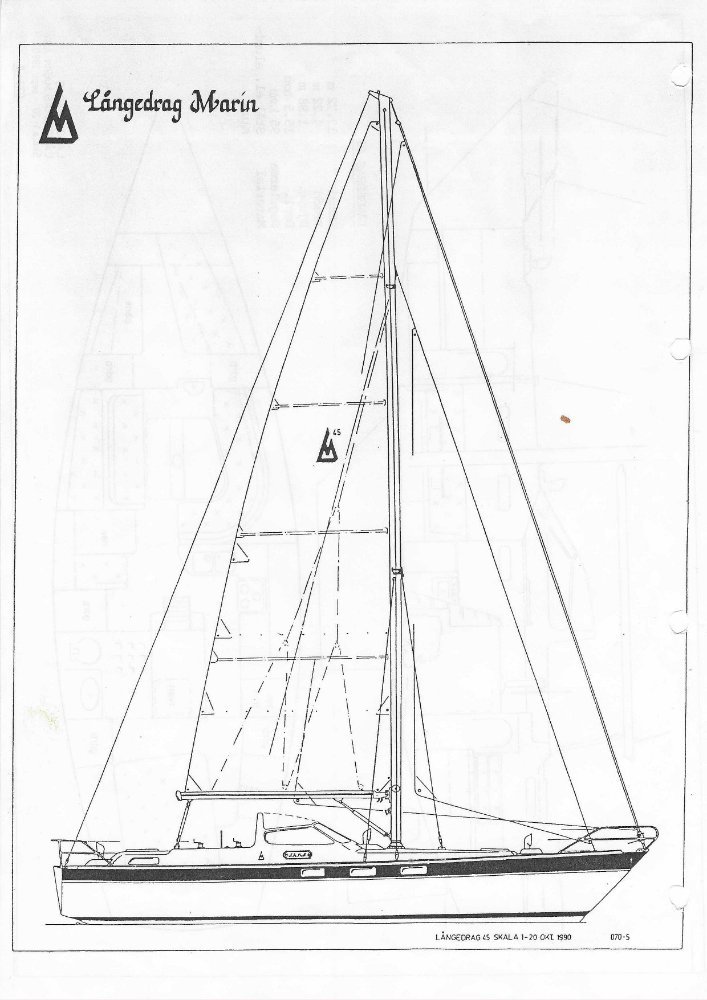

J-Å Svart 26.August Link til dette innlegget Svart 26.August båt og møbel skrev for 7 timer siden: Ja , eg regner med den skal ha 2 stag fremme med seil, men at det bare er montert ett på bildene i annonsa. Jeg ser det står en fokk til indre forstag i listen. Det er litt vanskelig å se hvordan dette indre forstaget går. Det vil nok være gunstig for riggen om det går omtrent på høyde med øvre salingshorn. Riggen har tilsynelatende ingen annen langskips staging her. Med et indre forstag slik litt nede på masten kan den trimmes med en liten bøy, så en unngår pumping. Det kan også være gunstig med lensetakler i samme høyde som indre forstag. De kan evt monteres slik at storseilet går under med to rev. Det står at båten har North seil. Det kan være et påskudd for å ta en prat med With om rigg og seil. Sitér dette innlegget Link to post
Hulda Svart 26.August Link til dette innlegget Svart 26.August Båten er kutterrigget, akkurat som Hulda. Bilde 7 viser kutterstaget. Og, etter Skarven-patent, så ender kutterstaget inn ved øvre saling. Det samme gjør lensestaklene. Det var 'problemet' med Skarven den gangen. Det ble kun kjørt én versjon. Da jeg bestilte solent-rigg, så fikk jeg uansett kutter-rigg. Sitér dette innlegget Link to post
J-Å Svart 26.August Link til dette innlegget Svart 26.August Hulda skrev for 1 time siden: Bilde 7 viser kutterstaget. Og, etter Skarven-patent, så ender kutterstaget inn ved øvre saling. Det samme gjør lensestaklene. Ja, der viser lensetaklene også. Det var ikke så lett å se på bilde 1. Da ender nok alle tre ved øvre saling, det er bra. Men det krever litt omtanke mhp stramming. Sitér dette innlegget Link to post
båt og møbel Svart 26.August Emnestarter Link til dette innlegget Svart 26.August Her er den riggtegningen eg har på Långedrag 45. Kan sjå ut som det skal være lensetakler i tilleg til akterstaget. 2 sider vant , ett babystag , og 2 forstag til seil. Sitér dette innlegget Link to post
