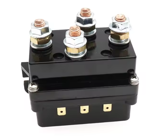

eivindch Svart 29.August Link til dette innlegget Svart 29.August Her er bare å velge og vrake: https://www.aliexpress.com/w/wholesale-relay-winch.html?spm=a2g0o.home.search.0 Eivind Sitér dette innlegget Link to post

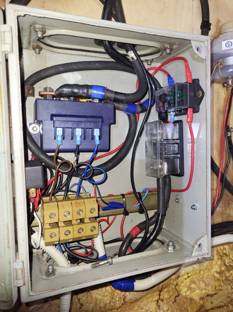

Hulda Svart 29.August Link til dette innlegget Svart 29.August Det er et slikt relé som vises til over som fulgte med ankerwinchen til Hulda også: Jeg tror dette er den greieste måten å løse problemet på. Sitér dette innlegget Link to post
Komodo Svart 29.August Link til dette innlegget Svart 29.August Arne2 skrev for 3 timer siden: Blir ikke dette omtrent likt med en likeretterbro, bortsett i fra at i stedet for dioder så blir det relebrytere, som så bytter om pluss og minus?! Men da skulle man vel helst også hatt en eller annen form for forrigling for å sikre mot kortslutning? Sikkert flere løsninger på dette, og min kobling med fire standardreleer er sikkert ikke det smarteste. Men litt av greia var at det handlet om å lage en løsning med det jeg hadde av materiell i rotekassa i garasjen. Kortslutning var uansett ikke noe tema, for dreieretningene skulle opereres med en vippebryter. Strømmen måtte altså nødvendigvis brytes i den ene retningen før den ble spenningssatt i den andre. Men på det tidspunktet var jeg altså ikke klar nok i hodet til å tenke på at jeg faktisk hadde et ekstra rele til en teinehaler liggende i garasjen av den typen @HiWard og @eivindch linker til. Har faktisk også et originalt og nesten nytt Lewmar rele liggende fra jeg byttet vinsj i sommer... Så @Lazyjack, for din del som skal koble opp en ankervinsj, så er selvsagt et rele som er laget for dette den beste løsningen for deg Sitér dette innlegget Draco 20 blir jolle Skroggjennomføringer og materialkvalitet DIY Badeplattform DIY Anker i syrefast Link to post

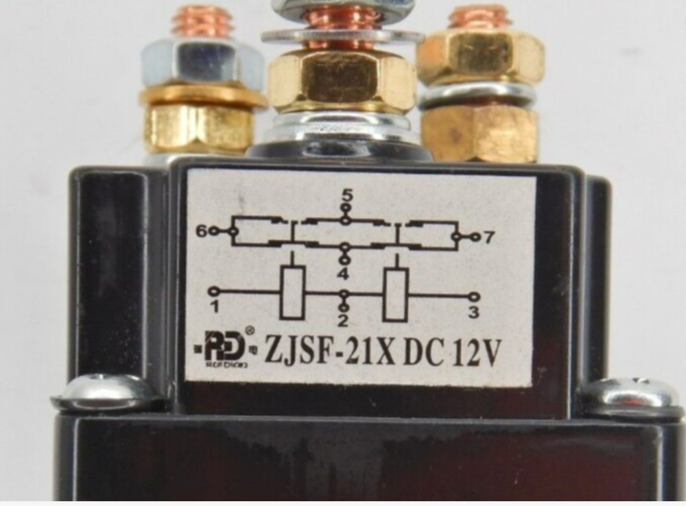

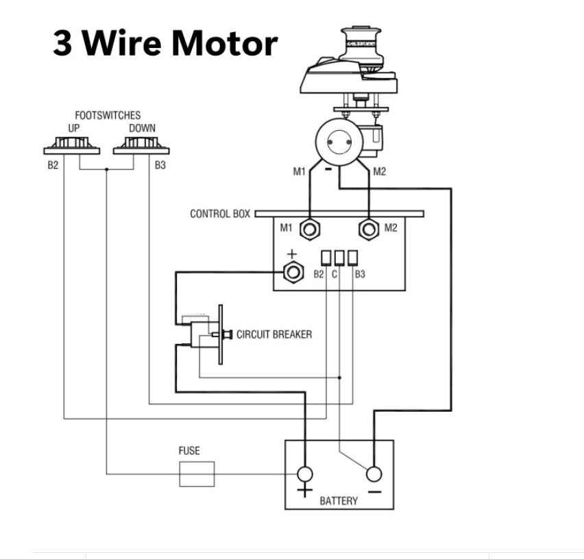

Arne2 Svart 29.August Link til dette innlegget Svart 29.August 1 hour ago, Hulda said: Jeg tror dette er den greieste måten å løse problemet på. Ja, dette ser ut til å være noe av det som jeg forsøkte å forklare over som ett av elternativene, men jeg ante jo ikke om dette kunne kjøpes ferdig eller ikke, så der fikk jeg lært noe nytt. Hvis jeg tolker det rett så fungerer dette likt med dette "releet" eller "sammenbygde dreieretningsvenderen" i fra Ali Express, som på fotografiet. Her er prinsippet at man egentlig har 4 stk kontakter bygd inn en en "kasse" og styrt av to forskjellige trekkspoler. Når man bygger sammen tingene på denne måten, så blir det umulig å velge høyredrift og venstredrift samtidig, slik at det blir til en kortslutning. Man kan si at man har en "mekanisk forrgling". Det finnes bare en felles bevegelig del eller "anker" og den kan ikke slå begge veier samtidig. Gitt forusetning at dette er likt, så er det da pluss og minus hovedstrøm oppe, og så videre ut til motor, med valgbar dreieretning. De 3 mindre tilkoblingene lenger ned styrer to forskjellige med elektromagneter som så trekker den bevegelige delen, ankeret i retning høyredrift og venstredrift. Ser det rett ut? (Ser ikke tilkobling no 4, på toppen, på ditt foto, men går ut i fra at den er der? Sitér dette innlegget Link to post
Hulda Svart 29.August Link til dette innlegget Svart 29.August Nesten, det er felles pluss både på styre- og sterkstrøm. Så det går tre ledninger opp til winchen. Reléet fungerer etter 'dumphuskeprinsippet', derav umulig å kortslutte. Derfor sitter sikringen på plussleder og ikke på minus sterkstrøm. Sitér dette innlegget Link to post

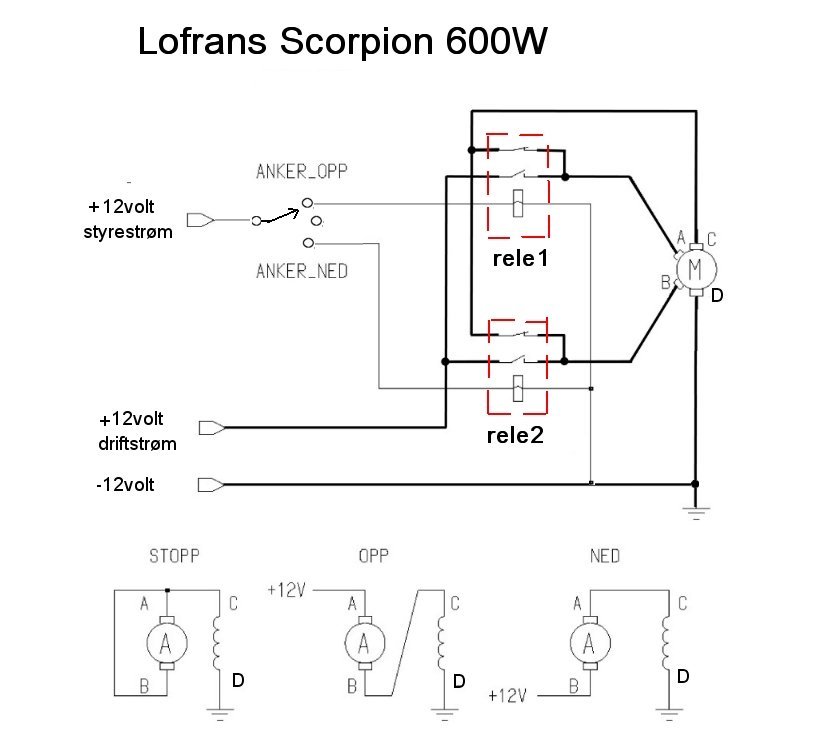

Lars H. Svart 29.August Link til dette innlegget Svart 29.August Her et skjema for min urgamle ankervinsj med 2 reléer og hvordan den kobler i opp - av -ned. Her finner en igjen tegningen på bildet ovenfor med 2 relér, hvert med en åpen og en lukket kontakt. Sitér dette innlegget Lars H. Helgesen, "Kapteinen" på Trudelutt (Saga27) med hjemmehavn i Son, Oslofjorden Nettsteder jeg drifter: trudelutt.com oljepionerene.no Skipshunden vår Som Paschuan i Soten sa på 1920-tallet: Ja, inte är jag mätt, men törstig är jag. Link to post
subwoofer Svart 29.August Link til dette innlegget Svart 29.August Det var eksakt det arrangementet jeg hadde i tankene. Sitér dette innlegget Link to post

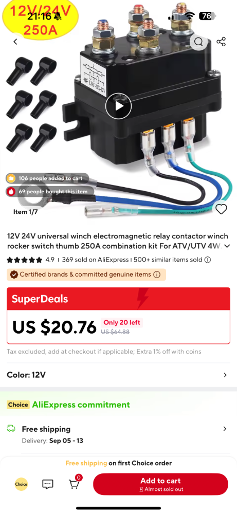

Fantino Svart 29.August Link til dette innlegget Svart 29.August Lazyjack skrev 1 time siden: Mye nyttig info her. Ett spørsmål: Min vinsj har bare to kabler, dreieretning endres ved å polvende. Da trenger du vel noe slikt: I just found this on AliExpress: US $64.88 | 12V 24V universal winch electromagnetic relay contactor winch rocker switch thumb 250A combination kit For ATV/UTV 4WD Winches https://a.aliexpress.com/_EuCESD0 Sitér dette innlegget Link to post
Lars H. Svart 29.August Link til dette innlegget Svart 29.August Ja den ALI-greien så jo grei og billig ut om man kun har to ledere inn på vinsjen, 650 kroner. Skulle jeg kjøpt den, som ikke har handlet hos ALI før, ville jeg fått en velkomst deal, 483 kroner rabatt og dermed en pris på 267kr! Sitér dette innlegget Lars H. Helgesen, "Kapteinen" på Trudelutt (Saga27) med hjemmehavn i Son, Oslofjorden Nettsteder jeg drifter: trudelutt.com oljepionerene.no Skipshunden vår Som Paschuan i Soten sa på 1920-tallet: Ja, inte är jag mätt, men törstig är jag. Link to post
Fantino Svart 29.August Link til dette innlegget Svart 29.August Lars H. skrev 4 minutter siden: Ja den ALI-greien så jo grei og billig ut om man kun har to ledere inn på vinsjen, 650 kroner. Skulle jeg kjøpt den, som ikke har handlet hos ALI før, ville jeg fått en velkomst deal, 483 kroner rabatt og dermed en pris på 267kr! Oops, jeg har handlet mye på Ali og søkte det opp i appen, fikk da denne prisen, inkl frakt. 25% mva kommer jo i tillegg. Men det er mange å velge i rundt 20 USD, finner også 500A om det skulle være nødvendig/en ønsker å overdimensjonere litt. Sitér dette innlegget Link to post

Arne2 Svart 30.August Link til dette innlegget Svart 30.August 15 hours ago, Lars H. said: Her et skjema for min urgamle ankervinsj med 2 reléer og hvordan den kobler i opp - av -ned. Her finner en igjen tegningen på bildet ovenfor med 2 relér, hvert med en åpen og en lukket kontakt. Dette var interessant. Slik som jeg tenkte over så tenkte jeg motor med to innganger, og det blir jo helt feil i forhold til det som eventuelt er en seriemotor. Da må man vel vende rotorfeltet i forhold til statorfeltet. Det som jeg lurer litt på det er om ikke denne løsningen basert på 2 releer egentlig og funksjonelt, er den samme løsningen som løsningene fra Ali Express, bare med den forskjell at funksjonen av to releer er bygd inn i en "boks"??!! Når det gjelder "failsafe" og situasjonen hvis ett rele brenner fast, så skulle vel det kunne skje at man faktisk kan få kortsluttet rotoren, men så ligger statoren stadig i serie, slik at motoren bare stanser, uten at det blir til noen full kortslutning?! Det ser ellers ut til å være flere konkurrenende og alternative løsninger "der ute". Kommer tilbake til det. Sitér dette innlegget Link to post

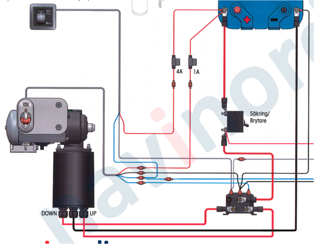

Arne2 Svart 30.August Link til dette innlegget Svart 30.August 17 hours ago, Hulda said: Nesten, det er felles pluss både på styre- og sterkstrøm. Så det går tre ledninger opp til winchen. Reléet fungerer etter 'dumphuskeprinsippet', derav umulig å kortslutte. Derfor sitter sikringen på plussleder og ikke på minus sterkstrøm. Skal tro om du har koblet din løsning opp på denne måten, se bilde: Link for referanse. Sitér dette innlegget Link to post
