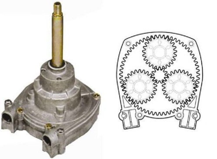

-morten- Svart 23.Oktober.2025 Link til dette innlegget Svart 23.Oktober.2025 Jeg bytta styring på jolla som sønnen hadde til en med planetgear. det funka veldig bra. motoren veide 43kg utrolig lett styring og virker begge veger slik at man ikke trenger å kompensere for at rattet vrir seg. Bytta fra wire til hydraulikk på min forrige 19 foter med 115hk. Det var veldig verd det. ble som en ny båt å manøvrere og enklere å holde stø kurs med. Sitér dette innlegget Båtgal og Hondafan: Askeladden,Honda Civic Sport, Honda TRX400,Honda CBR 600RR, Honda Kantklipper, Subaru xv Link to post
jerognal Svart 23.Oktober.2025 Link til dette innlegget Svart 23.Oktober.2025 Byttet til NFB (no feedeback) styresnekke på min Yamarin med F50. Båten er blitt en helt annen å kjøre. Slipper å tviholde på rattet hele tiden. Sitér dette innlegget Link to post
-morten- Svart 23.Oktober.2025 Link til dette innlegget Svart 23.Oktober.2025 30 minutes ago, jerognal said: Byttet til NFB (no feedeback) styresnekke på min Yamarin med F50. Båten er blitt en helt annen å kjøre. Slipper å tviholde på rattet hele tiden. Jeg har store problemer med å forstå at leverandørene har montert enkeltvirkende styresnekke på båter med 20-80hk!! Det er snakk om småpenger i mellom en med planetgear! Sitér dette innlegget Båtgal og Hondafan: Askeladden,Honda Civic Sport, Honda TRX400,Honda CBR 600RR, Honda Kantklipper, Subaru xv Link to post
