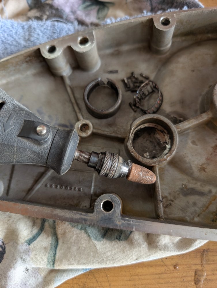

Lazyjack Startet 8.September Link til dette innlegget Startet 8.September Jeg holder på å overhale en eldre Lewmar ankervinsj men sliter med å trekke ut nålelager fra hull som ikke er gjennomgående. Jeg vet det finnes avdragere for slikt men disse selges i sett fra et par tusenlapper og oppover. Jeg er ute etter en gjør det selv løsning og lurer på om noen har forslag til noe slikt. Lageret er knallhardt herdet så å sage i det med baufil går ikke og det er for trangt til å komme til med dremel med kappeskive. Sitér dette innlegget Link to post

Lazyjack Svart 9.September Emnestarter Link til dette innlegget Svart 9.September Ja, jeg er også litt redd for å presse ut lageret med loff da det, som bildet viser, er ganske tynt gods rundt hullet. Det kan heller ikke bores inn fra baksiden som en foreslår da baksiden er den polerte yttersiden av vinsjen. Sitér dette innlegget Link to post

mons Svart 9.September Link til dette innlegget Svart 9.September Plukk ut nålene med en skrutrekker, så får du en liten kant å ta tak i med slag trekker el. Du kan lage en selv ved å bruke feks en lang 10 mm bolt med mutter. Hodet på bolten inni kanten på lageret og slå på mutteren slik at du trekker ut lageret. Mulig det er limt med Loctite til yttergodset. Da hjelper det veldig å varme til ca 100 grader, noe som ikke bør gjøre noe skade. De fleste slike lim blir myke ved ca 90 grader. Sitér dette innlegget Mons Link to post

Lazyjack Svart 9.September Emnestarter Link til dette innlegget Svart 9.September Takk for alle tips men det ble Dremel med slipestein som ble løsningen. Slipte ut et godt hakk i lagerskåla og da kom først nålene med holder. Litt lirking med skrutrekker så kom skåla også. Sitér dette innlegget Link to post
