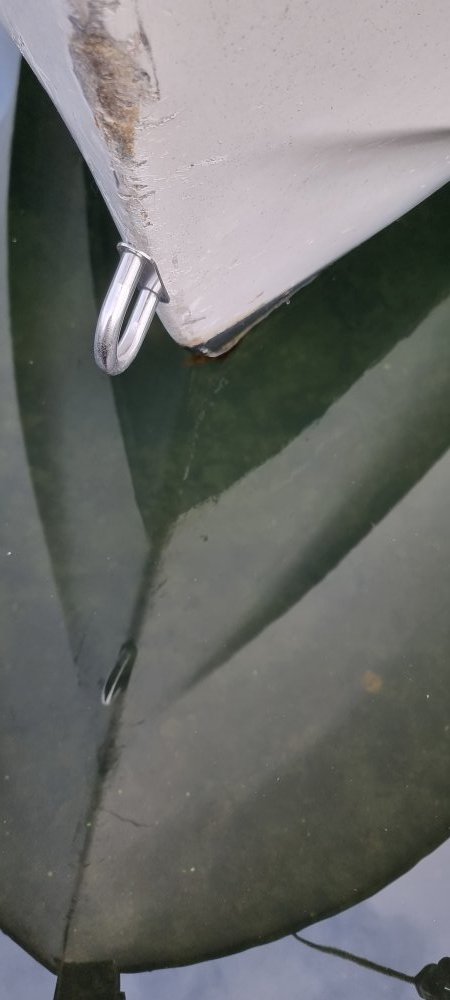

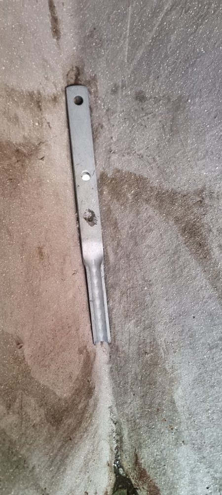

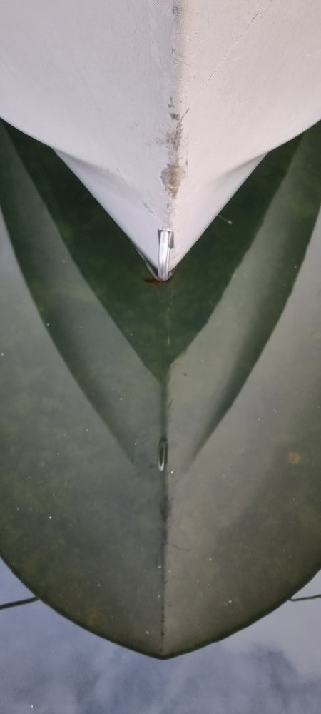

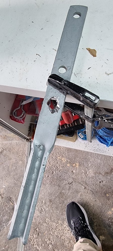

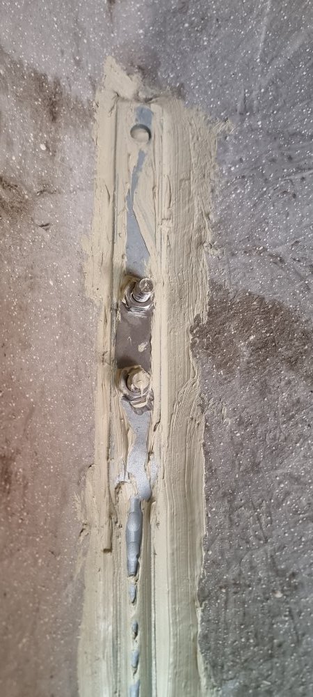

Bottenopp Svart 11.Oktober.2025 Emnestarter Link til dette innlegget Svart 11.Oktober.2025 Endte opp med å finne en ca 25cm gjerde-kam-stål, som jeg boret et ekstra hull i, og boret et par hull i tynn båt, og tøyt på Tec7 og skrudde fast. Ser jeg burde vært mer oppmerksom på drill-vinkelen. Får håpe dette blir godt nok. Sitér dette innlegget Link to post

Bottenopp Svart 1.November.2025 Emnestarter Link til dette innlegget Svart 1.November.2025 Vidar F.H. skrev On 12.10.2025 at 0.09: Du kan gjerne sminke grisen, men rust blir det uansett her. Ja, får håpe dekk på båten (panseret) og havnekalesjen beskytter nok til at det går greit. Viktigste er at øyet ikke blir dratt gjennom. Ble litt hastverks-/latmanns-arbeid. Hadde egentlig tenkt å skjære til en syrefast bit (jeg hadde fått tak i) med vinkelsliper, og støype den fast med glassfiber og polyester, men så lå kamstålet og fugemasselimet og sa "bruk meg, så har du tid å ta en sykkeltur etterpå". Sitér dette innlegget Link to post
