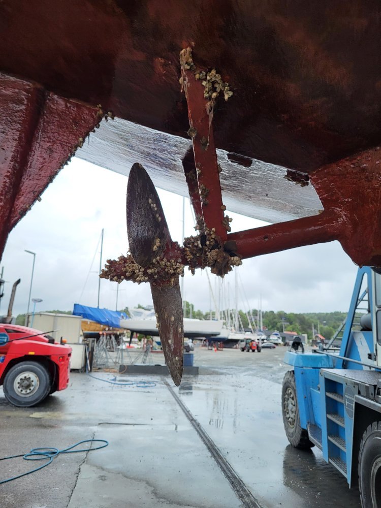

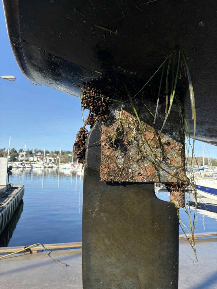

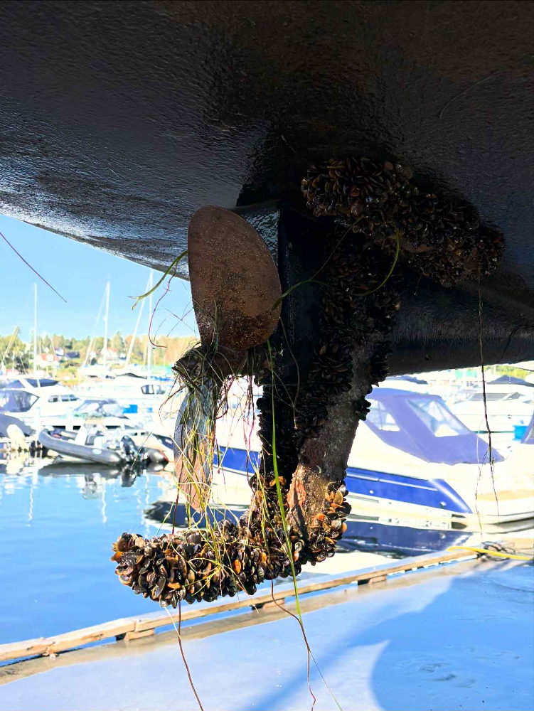

Enzo Startet 26.September.2025 Link til dette innlegget Startet 26.September.2025 Jeg driver og bunnsmører osv og har en slags propellbeskyttelse og øvre del av ror som er av ubehandlet syrefast. Disse gror det greit på og jeg lurer på å bunnsmøre de med noe, er det noen som har noe tips her ? Den delen på roret er høyglanspolert mens den ved propell er litt "mattere" Sitér dette innlegget Link to post

Arne2 Svart 5.Oktober.2025 Link til dette innlegget Svart 5.Oktober.2025 8 hours ago, Enzo said: På syrefast ? Si det... Vet faktisk ikke sikkert hva delene er laget av, men det er i hvert fall de (nesten) samme delene som er på bildene over pluss resten av båten. Forrige bunnstoffsmøring med Hempel Mille hodt fint i 2 år. Veil ta den opp for spylig etter ett år, men regner med at det blir 2 år eller mer før neste bunnsmøring. Med Biltema sin så holdt det vel sånn omtrent et halvt år. Sitér dette innlegget Link to post
