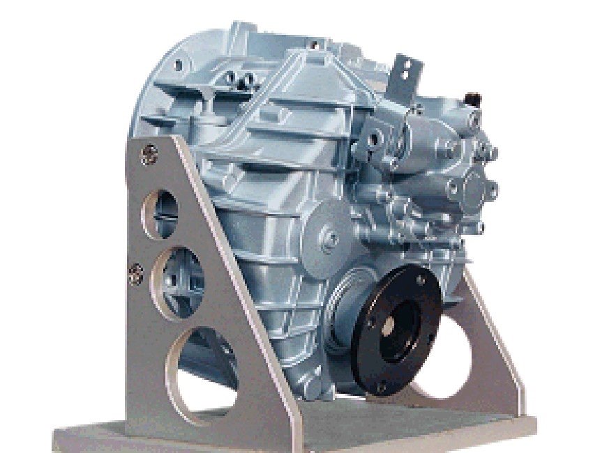

sap_2000 Svart 29.September.2025 Link til dette innlegget Svart 29.September.2025 Hekri skrev for 6 timer siden: Vi bør ta en prat om V-gir @sap_2000. Nimbus er jo veldig nær gullet til @Chilli Solbris. Det blir en kort prat da det er viktig å glede Solbrisen Tross et litt skummelt navn (noen kaller det V-drev) er det et et helt vanlig og likt oppbygd gir. I dette tilfellet ZF 63 IV hvor enste forskjellen fra vanlige ZF63A (A står for nedvinklet utgående aksel - 8 grader) er at utgående aksel er under og på samme side som inngående aksel. også nedvinklet slik at motor står mest mulig rett og ikke som på eldre installasjoner hvor motor står skrått, i samme vinkel som aksling. Like solide og driftsikre. Noen sier de er mer holdbare pga større oljemengde. Eneste som er hakket mer kludrete er å komme til pakkboks og stevnlager som sitter under motoren. men Nimbus har løst dette greit ved å ikke å ha høye fundamenter mellom fremre og aktre motorfeste. Ellers også greie løsninger for tilgang i motorrom. Flensen sitter dog på motsatt side - aksling skyves gjennom giret. Det er feks en egen luke i trappen ned til salongen som gir god tilgang til girene derifra ZF 63A ZF63 IV Sitér dette innlegget Mvh. SAP Link to post

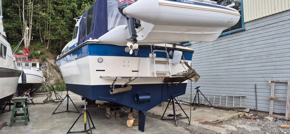

Hekri Svart 29.September.2025 Emnestarter Link til dette innlegget Svart 29.September.2025 sap_2000 skrev for 1 time siden: å komme til pakkboks og stevnlager som sitter under motoren. Det var den jeg så at kunne være vrien. Brukes det akselrør med pakkboks nær v-gearet? Og stevnlager med cutless? Hva er kritiske suksessfaktorer her? Det må da bli vanskelig å komme til? Erfaring med dette @Cheyenne? Sitér dette innlegget Var på Radich i -74 - og driver fortsatt med båt.... men har gjort mye annet også... Har solgt båten - leter etter ny.... ca 40'. Ikke drev! Link to post
Cheyenne Svart 29.September.2025 Link til dette innlegget Svart 29.September.2025 Hekri skrev 6 minutter siden: Det var den jeg så at kunne være vrien. Brukes det akselrør med pakkboks nær v-gearet? Og stevnlager med cutless? Hva er kritiske suksessfaktorer her? Det må da bli vanskelig å komme til? Erfaring med dette @Cheyenne? Kanskje litt vanskelig å se på bilde, men har et faststøpt hylserør gjennom bunnen med oljesmurt pakkboks i nærheten av gear ja. Utvendig er det oppheng med cutlesslager. Fritthengende propell. Litt vrient å komme til pakkboks, men demonterer en vegg i stikkøya så går det veldig bra. Stikkøya ble laget av meg for mange år siden og veggen ble gjort lett demonterbar. Støpte i nytt hylserør i 2008 og skiftet tetningsringer i pakkboks da. Disse ble igjen skiftet for 2 år siden. Ikke pga. lekkasje, men da synes jeg de hadde stått lenge nok. I disse årene imellom skiftene sjekket jeg oljen i beholderen jevnlig, det var hele vedlikeholdet av pakkboks. Kan ta fler bilder innvendig om et par dager hvis det er interessant da veggen skal demonteres i forbindelse med kjølevæskebytte på motor. Sitér dette innlegget Link to post
Hekri Svart 29.September.2025 Emnestarter Link til dette innlegget Svart 29.September.2025 Cheyenne skrev 14 minutter siden: Kan ta fler bilder innvendig om et par dager hvis det er interessant Gjerne det! Men nå ser jeg bedre hvordan ting henger sammen! Relativt kort akselrør, altså? Men blir båten tung i hekken i forhold til rettmonterte motorer? Styreegenskaper? Ser for meg en båt med baugen tilværs.... Sitér dette innlegget Var på Radich i -74 - og driver fortsatt med båt.... men har gjort mye annet også... Har solgt båten - leter etter ny.... ca 40'. Ikke drev! Link to post

Okkaby Svart 29.September.2025 Link til dette innlegget Svart 29.September.2025 Cheyenne skrev 34 minutter siden: Kanskje litt vanskelig å se på bilde, men har et faststøpt hylserør gjennom bunnen med oljesmurt pakkboks i nærheten av gear ja. Utvendig er det oppheng med cutlesslager. Fritthengende propell. Litt vrient å komme til pakkboks, men demonterer en vegg i stikkøya så går det veldig bra. Stikkøya ble laget av meg for mange år siden og veggen ble gjort lett demonterbar. Støpte i nytt hylserør i 2008 og skiftet tetningsringer i pakkboks da. Disse ble igjen skiftet for 2 år siden. Ikke pga. lekkasje, men da synes jeg de hadde stått lenge nok. I disse årene imellom skiftene sjekket jeg oljen i beholderen jevnlig, det var hele vedlikeholdet av pakkboks. Kan ta fler bilder innvendig om et par dager hvis det er interessant da veggen skal demonteres i forbindelse med kjølevæskebytte på motor. Dæven, er dette gammel bilde eller har Jan Oddvar fått rydda opp i noen gamle vrak som normalt står der du står på bilde hehe Sitér dette innlegget Link to post
sap_2000 Svart 29.September.2025 Link til dette innlegget Svart 29.September.2025 Hekri skrev for 1 time siden: Det var den jeg så at kunne være vrien. Brukes det akselrør med pakkboks nær v-gearet? Og stevnlager med cutless? På twin installasjoner er der typisk slik som du hadde på forrige princessen din, bare at pakkboks sitter under bunnpanna. Men, motorene står høyere enn i vanlig installasjon. Hekri skrev for 1 time siden: Det må da bli vanskelig å komme til? Helt greit på twin installasjoner hvor man kan ligge i midten. Det som avgjør tilgang er motorfundamenter. Er de høye hele veien mellom for og baklabber blir det trangt, men Nimbus og andre større produsenter har tenkt på dette og laget de lave mellom motorlabbene. Hekri skrev for 1 time siden: Hva er kritiske suksessfaktorer her? Holde oppretting i orden og balanse i drivverket slik at cutless og pakkboks kan være i fred. Akkurat som på vanlig installasjon. Sitér dette innlegget Mvh. SAP Link to post
sap_2000 Svart 29.September.2025 Link til dette innlegget Svart 29.September.2025 ohio skrev 54 minutter siden: Har ikke noe og si om motorene står lenger bak det er den totale vektfordeling som betyr noe Har bare hatt litt større båter med V gir og de går faktisk penere i vannet enn strak aksling dette gjelder spesielt Italienske båter Motorene står lenger bak enn med rett gir, men lenger frem enn drev og IPS. Nimbus bruker samme skroget på Commander, coupe og FB. FB har motorene under salongen, mens de to andre har V-gir. Commander oppleves ikke som veldig baktung, den ser heller noe fremtung ut når den ligger stille slik som 380 FB typisk også gjør. Motorene er vel ca 1,5 meter lenger akter, skroget er det samme, så gjetter på at de har flyttet på andre ting, og for at vi vet støpt inn et par hundre kg fremme. Sitér dette innlegget Mvh. SAP Link to post
MagnusB Svart 29.September.2025 Link til dette innlegget Svart 29.September.2025 Jeg trodde det folk kaller v-gir var at inngående og utgående på giret er på samme side av kassen jeg. Greide ikke se det av bildet og skissen lengre opp her. Sitér dette innlegget Link to post
sap_2000 Svart 29.September.2025 Link til dette innlegget Svart 29.September.2025 Hekri skrev 1 time siden: Men blir båten tung i hekken i forhold til rettmonterte motorer? Styreegenskaper? Ser for meg en båt med baugen tilværs.... Noe V-gir båter går høyt med baugen. Endel eldre sunseekere med dype prop tunneller og V-gir vår kjent for dette. Mange ble modifisert med "sko" mellom tunnelene, skrogforlengere, enorme trimplan som stod på maks og faste interceptorer i tunellene. Da hjalp det. Commander har ikke prop tuneller og har helt grei balanse i fart. Du hadde ikke tenkt på at motorene stod under akterdekket om du ikke visste det. En annen fordel er lavere støynivå inne i båten. Princess har ikke hatt mange båter med V-gir, men en av de er V52. Den går helt nydelig i vannet og oppleves ikke mer baktung enn andre P-båter. Men når man ser den heiset opp av vannet ser man at det mer skrog under vannlinjen akter enn de med motorene under salongen typisk har. Sitér dette innlegget Mvh. SAP Link to post
sap_2000 Svart 29.September.2025 Link til dette innlegget Svart 29.September.2025 MagnusB skrev 2 minutter siden: Jeg trodde det folk kaller v-gir var at inngående og utgående på giret er på samme side av kassen jeg. Greide ikke se det av bildet og skissen lengre opp her. Akslingen går gjennom kassa og flensen sitter da på motsatt side av inn og utgående aksling. Se tegning under På tekningen mangler selve klemflensen som boltes til flensen nede til venstre i bildet. Aksling går ut nedover til høyre Sitér dette innlegget Mvh. SAP Link to post
MagnusB Svart 29.September.2025 Link til dette innlegget Svart 29.September.2025 sap_2000 skrev 3 minutter siden: Akslingen går gjennom kassa og flensen sitter da på motsatt side av inn og utgående aksling. Se tegning under På tekningen mangler selve klemflensen som boltes til flensen nede til venstre i bildet. Aksling går ut nedover til høyre Lærer noe nytt hver dag, tusen takk :) Sitér dette innlegget Link to post
