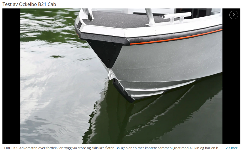

ivar Svart 11.Oktober.2025 Link til dette innlegget Svart 11.Oktober.2025 enig med komodo ang kapping, skikkelig gjort så ser jeg ikke noe problem med styrken. kanskje man kan få til noe ala det som er gjort på Ockelbo B21? Sitér dette innlegget Lurøy / Svalbard. Båter: Gromling 15/60 Yamaha / Wesling 490 m/80 Yamaha / Yamarin 5940 m/ F115 Yamaha / Achilles LS4 (RIP) Aquaquick MS265 West Commando 270 m/ 4hk Yamaha Link to post

19 fot Svart 18.Oktober.2025 Link til dette innlegget Svart 18.Oktober.2025 ivar skrev On 11.10.2025 at 12.55: enig med komodo ang kapping, skikkelig gjort så ser jeg ikke noe problem med styrken. kanskje man kan få til noe ala det som er gjort på Ockelbo B21? Legg merke til at de åpne båtene som originalt har avkappet bsug, slik som feks denne og Buster også har et dekk på toppen som stiver av ganske mye mot belastning fra siden, feks bølger mot baugen fra siden. Et dekk vil i tillegg til å stive av sørge for at vannet fra en baugdukkert i større grad vil renne av enn å samles oppi båten. Dette blir ekstra viktig hvis man ved å kappe baugen fjerner oppdrift (baugen mangler) og øker vekten (avstigning blir fort tyngre enn originalen) og i tillegg fjerner "vannski-løftet" man får fra en skrå flate når man pløyer inn i en bølge man heller vil over enn under. Sitér dette innlegget Link to post
