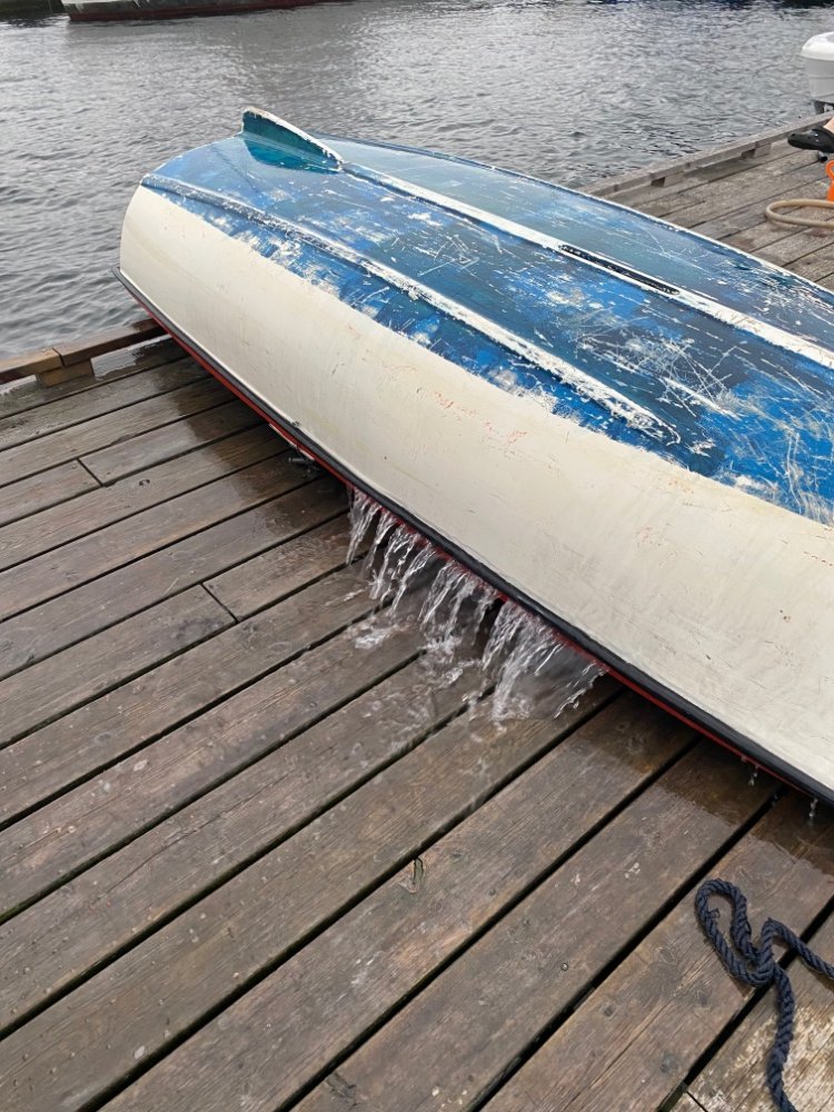

Sjøspeidern Startet Lørdag 12:31 Link til dette innlegget Startet Lørdag 12:31 Heia folkens, vi har ila høsten fått et lite problem med en VG-Jolle i den ene sjøspeidergruppa jeg er med i. På et møte var det demonstrasjon i å rette kullseilt båt, og vi antar skader med et åregaffelfeste gjorde at båten tok inn vann og sank, jeg rakk å fatt i tauet foran og knyttet det fast på bryggen. Etter mye slit, 5 mann og noen pene og mindre pene ord fikk vi dratt en vg jolle full av ca 300l vann (vilt gjett basert på flyteevne) opp av brygga, da ble vi møtt av dette synet.. vann fosset ut bak gummilista, og der fant vi at sømmen mellom skrogene har delt seg og vi har en sprekk på halvannen meter., dessuten er det en tydelig glipp der kjølen går ned. Alle sprekkene er rene og tydelig ikke knekt, det er skjøten mellom de to skrogene som er gått på to plasser. Nå er dette bare ei 50? År gammal seiljolle med ingen reell pengeverdi, og eneste om bord var en stakkars speiderleder som ble blaut. Men det fine med VG joller er at de kan både ros og seiles, noe som gjør at gruppas minste speidere kan få mye glede og mestring i de, dessuten er vg joller generelt sett veldig solide, stødige og fine båter til de minste og derfor skulle vi gjerne fått fikset den om det er fornuftig og mulig. Her ser man glippen, hva er beste fremgangsmåte om man skal gidde å prøve? En tanke er å feste den sammen igjen med popnagler, og bruke noe for å tette med kjølen. Men jeg er litt bekymret for at jolla evt skulle ha sunket med speidere i pga slack i vårt arbeid. Vi har lunken erfaring med å få verksteder til å fikse slike båter, og finner vi ikke svar så ribber vi båten for deler og leverer den til gjenvinning. Sitér dette innlegget -Seiling er gøy helt til det ikke er det lenger. Sander "sjøspeidern" Øigarden Link to post

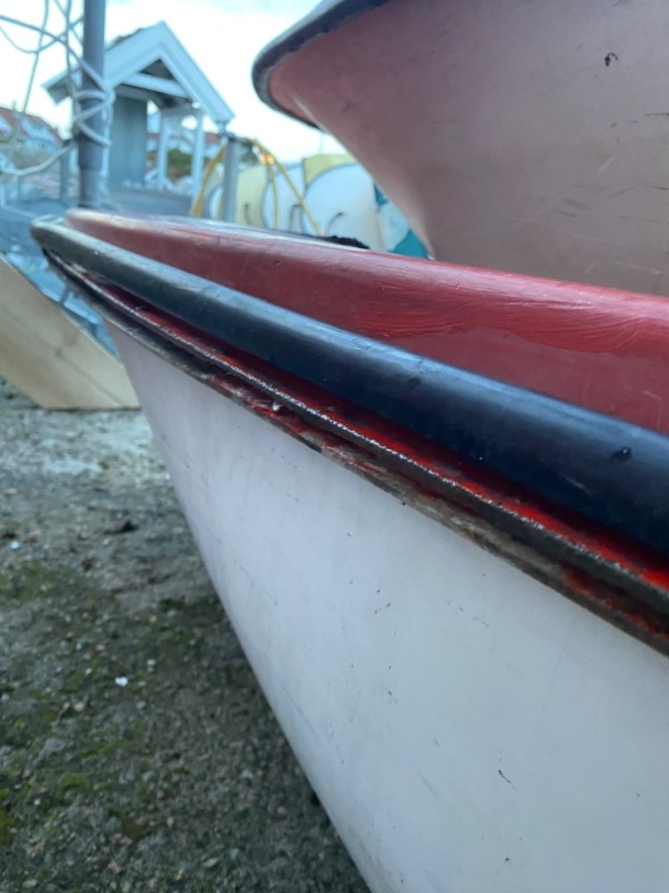

mawilu Svart Lørdag 14:37 Link til dette innlegget Svart Lørdag 14:37 Fullt mulig å få bra igjen.Hele fenderlist må av ,sliv av resten av naglene slip ren begge flatene smør på epoksy rundt hele båten bruk tvinger til å holde det sammen mens du popper det sammen igjen fenderlista må varmes i kokende vann for å få den på igjen vær rask under montering den blir fort hard igjen ikke dyr reparasjon men tar litt tid på hele jobben litt lærerikt også .send pm hvis du trenger mer informasjon Sitér dette innlegget Link to post

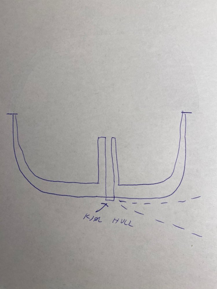

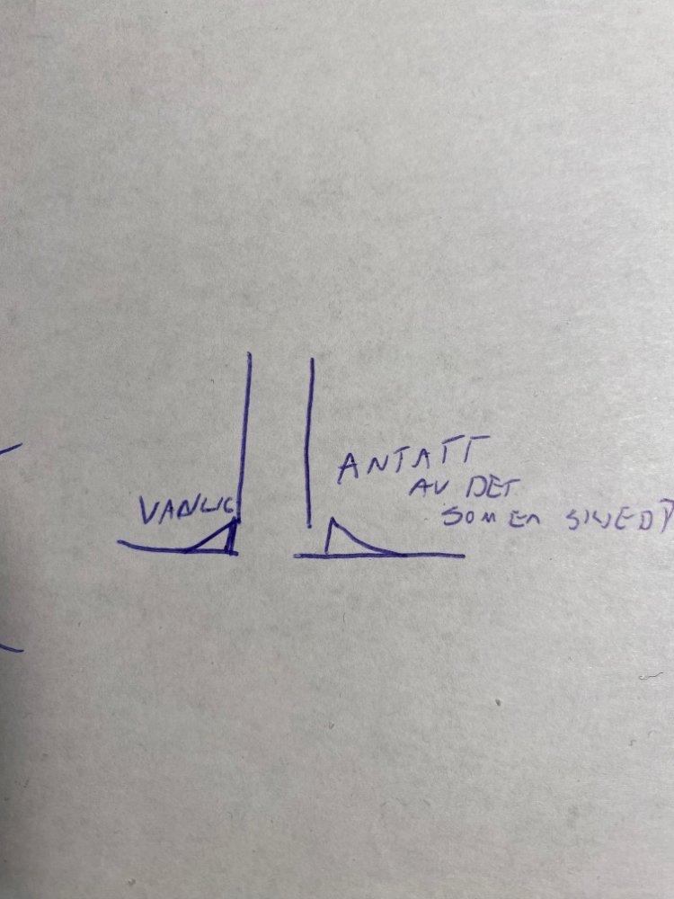

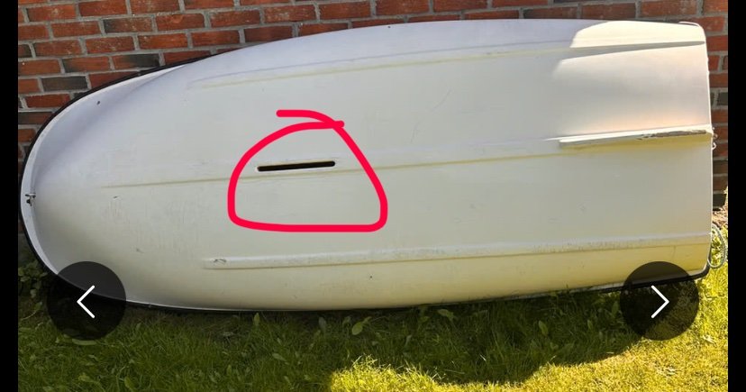

Sjøspeidern Svart Lørdag 21:23 Emnestarter Link til dette innlegget Svart Lørdag 21:23 Virker som at jollene opprinnelig ble limt sammen med noe som garantert er giftig og ulovlig nå, samt en haug popnagler. han ene som var med tenkte at jekkestropper, tvinger, epoksy og rå kraft kunne fikse sprekken under gummilista. Problemet vi tenker på er den med kjølhullet. som mange sikkert vet er skrogene skjøtet sammen også under vannlinjen, der hullet til kjølen går, jeg vet ikke hvor langt opp kanten til ytre skroget går i denne sømmen, men tilfelle er at innerskroget av en eller annen grunn har «poppet» opp 0,5cm. Det er jevnt rundt hele kjølen og jeg er litt bekymret for hvordan vi kan stole på at reperasjonen der er tett. tegner litt hva som er skjedd, bilde av undersiden av jolle tatt fra finn nå er ikke jeg Picasso eller Munch så jeg beklager skisseringa, men det er en jevn glipe der skrogene møtes, men jeg antar at det er en kant på ytterskroget som kjølhullet er presset inn i, etter mange års påkjenning og til slutt «forliset» har ført til at den er sprettet opp. Jeg er usikker på om det er mulig å reparere det varig og sikkert Sitér dette innlegget -Seiling er gøy helt til det ikke er det lenger. Sander "sjøspeidern" Øigarden Link to post

tilplan Svart Søndag 07:18 Link til dette innlegget Svart Søndag 07:18 Tror hverken Picasso eller Munch var kjente for tekniske tegninger. Er usikker på om jeg helt forstår tegningen din også, så her er du på linje med Picasso, men er dette på ytterskroget? I så fall kan du vel støpe på innsiden når båten er delt. Sitér dette innlegget Link to post

mons Svart Søndag 19:47 Link til dette innlegget Svart Søndag 19:47 Dette har vi gjort før.. Dele helt i to deler. Da følger mesteparten av kjøl-føringa med overdelen opp. Gjøre reint og sjekke at alle naglehull er rene og hele. Hvis ikke bores nye mellom de gamle hullene. Finn popnagler med litt stort hode og stoppskiver i samme materiale. Legg rikelig tec7 der kjøl- føringen skal sammen med bunnen. Legg to 3 mm striper tec7 rundt hele kanten på jolla. Legg på overdelen. Stikk popnagler inn ovenfra og tre på skive fra undersiden. Klem delene sammen med tang og pop naglen. Fortsett rundt. Før du begynner å poppe setter du i 8-10 nagler i hullene for å holde delene på plass. Naglene skal være så lange at de stikker ut 5-6 mm når de er ferdig poppet. Fenderlista skal henge på naglene. Kan gjerne komme innom når den er ferdig rengjort.. Sitér dette innlegget Mons Link to post
