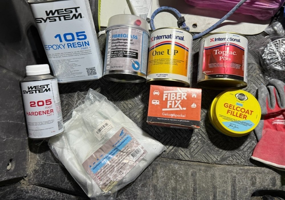

Hakkannen Svart 27.Oktober Link til dette innlegget Svart 27.Oktober Om "hoffleverandøren" er dårligere enn andre merker skal jeg ikke si så mye om, men hos dem (i alle fall for min del) er det meste lett tilgjengelig og har gjort jobben greit på det som jeg har potlet med😊 Polyester (kommer også i mindre forpakninger, men du trenger jo litt), blandes med herder (2%, altså 2ml herder per 1dl polyester). Gelcoat til å male på oppå laminatet, blandes med samme herder som polyesteren, men blandes også med parafinløsning slik at du får topcoat (slipper at overflaten blir seig). For glassfiberens del er det hovedsaklig csm (chopped strand mat) og duk/glassfibervev som er tilgjengelig, der disse er oppgitt i gram per m2 (høyere tall = tykkere lag). Båten din er så langt jeg kan se laget i csm (eller sprøytestøpt), slik at glassfibrene ligger litt vilkårlig. Fordelen med denne er at den bygger litt om gangen og at du slipper ta hensyn til fiberretningen når du jobber. Mens med vevd duk kan det være en fordel å ta hensyn til nettopp dette. Vevd duk har også lengre ubrutte fibre enn csm, så blir noe sterkere ved samme tykkelse laminat, men dette er av mindre betydning for ditt prosjekt. Så for din del tenker jeg gjerne csm er det greieste å jobbe med. Mettes med polyester og kan gjerne rulles over med ei rillet aluminiumsrulle, slik at du får komprimert laminatet og får ut luftbobler. For påføring av selve polyesteren kan du helle polyester, bruke en grov malekost eller malerulle for å få det fordelt. Hansker, helst også vernebriller (mot sprut) og god lufting er pensum. Siden båten din virker å skulle opp og ned på henger blir den gjerne ikke liggende så veldig lenge i vannet om gangen? I så fall holder det med å avslutte med topcoat. Skal jolla ligge i vann over lang tid kan det være greit å gi den noen strøk med epoksygrunning under vannlinja, denne er noe tettere og bremser vanninntrengning. Sitér dette innlegget Link to post
Et0 Svart 27.Oktober Emnestarter Link til dette innlegget Svart 27.Oktober Hakkannen skrev for 2 timer siden: Om "hoffleverandøren" er dårligere enn andre merker skal jeg ikke si så mye om, men hos dem (i alle fall for min del) er det meste lett tilgjengelig og har gjort jobben greit på det som jeg har potlet med😊 Polyester (kommer også i mindre forpakninger, men du trenger jo litt), blandes med herder (2%, altså 2ml herder per 1dl polyester). Gelcoat til å male på oppå laminatet, blandes med samme herder som polyesteren, men blandes også med parafinløsning slik at du får topcoat (slipper at overflaten blir seig). For glassfiberens del er det hovedsaklig csm (chopped strand mat) og duk/glassfibervev som er tilgjengelig, der disse er oppgitt i gram per m2 (høyere tall = tykkere lag). Båten din er så langt jeg kan se laget i csm (eller sprøytestøpt), slik at glassfibrene ligger litt vilkårlig. Fordelen med denne er at den bygger litt om gangen og at du slipper ta hensyn til fiberretningen når du jobber. Mens med vevd duk kan det være en fordel å ta hensyn til nettopp dette. Vevd duk har også lengre ubrutte fibre enn csm, så blir noe sterkere ved samme tykkelse laminat, men dette er av mindre betydning for ditt prosjekt. Så for din del tenker jeg gjerne csm er det greieste å jobbe med. Mettes med polyester og kan gjerne rulles over med ei rillet aluminiumsrulle, slik at du får komprimert laminatet og får ut luftbobler. For påføring av selve polyesteren kan du helle polyester, bruke en grov malekost eller malerulle for å få det fordelt. Hansker, helst også vernebriller (mot sprut) og god lufting er pensum. Siden båten din virker å skulle opp og ned på henger blir den gjerne ikke liggende så veldig lenge i vannet om gangen? I så fall holder det med å avslutte med topcoat. Skal jolla ligge i vann over lang tid kan det være greit å gi den noen strøk med epoksygrunning under vannlinja, denne er noe tettere og bremser vanninntrengning. Hvordan vet jeg om jeg har polyester eller epoxy-laget båt? var det ikke slik at poylester kan støpes på poylester og epoxy på polyester? legger ved bilde av det jeg allerede har fått tak i av produkter har også rillet alu-rulle fra før. verneutatyr har jeg også!. Tror jeg drar å leverer tilbake WS epoxyen siden jeg fortsatt kan - og får tak i polyster isteden, hvor mye tror du jeg trenger? tror du biltema polyester er godt nok asså? jeg tenkte kanskje mer på BHP eller noe sånt "ordentlig" som kanskje varer og holder lenger over tid? vi har både marineshoppen, maritim og båtbua her i nærheten. biltema og jula også forsåvidt.hvor mange lag ville du lagt på og ville du lagt på duk under hele båten eller kun der det ser "shaby" og tynt ut? kan vell tenkes at jeg bør få på noe epokstgrunning uansett bare for å være på den sikre siden? kunne jeg feks kjøp dette: polyesterplast - https://www.marineshop.no/bhp/135818/35917-bhp-polyesterplast-1kg-u-herder herder - https://www.marineshop.no/bhp/136062/36161-bhp-herder-20g-for-polyester-vinylester-gelcoat-topc matte - xhttps://www.marineshop.no/west-system/112863/12879-west-system-glassfibermatte-300-g-m-1-27-x-1-m eller hva tenker du? Sitér dette innlegget Link to post
Hakkannen Svart 27.Oktober Link til dette innlegget Svart 27.Oktober Et0 skrev for 5 timer siden: Hvordan vet jeg om jeg har polyester eller epoxy-laget båt? var det ikke slik at poylester kan støpes på poylester og epoxy på polyester? De aller aller fleste glassfiberbåter er støpt i enten polyester, eller vinylester. Epoksystøpte glassfiberbåter hører til sjeldenhetene og brukes stort sett bare i high-end-båter. Oftest er de siste lagt opp med vevd duk, ikke csm, slik som din. Et0 skrev for 5 timer siden: Tror jeg drar å leverer tilbake WS epoxyen siden jeg fortsatt kan - og får tak i polyster isteden, hvor mye tror du jeg trenger? Akkurat hvor mye du trenger er vanskelig å anslå uten å ha sett båten din "live" og fått et nærmere inntrykk. Du trenger mer enn det du har i epoksy, så ville gjerne begynt med 5kg polyester og tatt det der fra. Eventuelt kjøpt flere og heller levere tilbake, hvis butikken er åpen for slikt😊 Et0 skrev for 5 timer siden: tror du biltema polyester er godt nok asså? jeg tenkte kanskje mer på BHP eller noe sånt "ordentlig" som kanskje varer og holder lenger over tid? Mulig det er kvalitetsforskjeller, men forutsatt at du får slipt rent og rengjort den gamle glassfiberen (og er noenlunde renslig, f.eks. ikke tar direkte på glassfiberen uten hansker) tviler jeg sterkt på at du går på en smell ved å bruke Biltemas polyester😉 De selger såpass store mengder at hadde de solgt drit hadde de fort fått merke det fra kundene sine. Har vært borti såkalt "proffkvalitet" en plass jeg jobbet tidligere, men kan ikke påstå jeg merker så veldig forskjell i forhold til polyesteren fra Biltema, som det har blitt mer av de siste årene. Tilgjengeligheten er god (noe som er viktig for min del), prisen OK og den herder som den skal. Sjekk gjerne produksjonsdatoen på polyesteren, slik at du ikke får en gammel batch, er Biltemaen din i nærheten av sjøen regner jeg med det er litt omløp i hyllene. Et0 skrev for 5 timer siden: hvor mange lag ville du lagt på og ville du lagt på duk under hele båten eller kun der det ser "shaby" og tynt ut? Ut fra det jeg ser av bildene du har postet ville jeg i første omgang ha bygget opp dumpene slik at det ble noenlunde plant med resten. Ved å bruke en lang linjal/rettholt som du legger på langs vil du fort se hvor det er søkk. I alle fall mot akterspeilet skal det på langs være rimelig slett og beint. Hadde du skulle gått mer proft til verks kunne du satt båten opp i jigg og målt deg fram til skjevheter fra side til side, eventuelt laget sjablonger for å sammenligne sidene, men til bruken du beskriver spørs det om det er nødvendig? Så lenge bunnen blir noenlunde slett og jevn er du langt på vei. Ville altså i første omgang lagt i søkkene slik at bunnen blir jevn, for så tatt en vurdering på om det er nødvendig med matte på hele bunnen til slutt, hvis bunnen føles tynn og flekser mye. Legger du på hele bunnen vil matta til en viss grad kunne være litt utjevnende for mindre ujevnheter. Så ville jeg ha gått over med rettholt, og eventuelt ei halvfleksibel list (rei) for å se og merke av toppene du kan slipe bort. Har du noenlunde dybdesyn kan mye av denne slettingen også skje visuelt, altså at du legger hodet ned til bunnen av båten og sikter og ser på langs for å se etter ujevnheter. Denne visuelle "linjesiktingen" og inspeksjonen underveis er en egen kunst det kan ta tid å lære, derfor er det gjerne greiest å bruke hjelpemidler som rettholt og fleksibel rei. Etter du har slipt toppene slik at bunnen blir slett og jevn kan du slipe jevnt over alt og også gradere den nye glassfiberen mot den gamle slik at du ikke får synlig kant mellom det nye og det gamle. En båndsliper som beveges underveis er fin til slikt grovere slipearbeid. Viktig å ha en konstant bevegelse slik at den ikke graver seg ned (noe som skjer fort) og "kanter" seg, slik at den ene siden av slipebåndet graver seg ned. Poenget er å ha en nesten svevende bevegelse med maskinen, der du samtidig lar den få være en forlengelse av deg selv slik at du har mer eller mindre god kontroll. Øvelse gjør mester😉 Gelcoat/topcoat, som også kan finslipes, men da gjerne med eksenter- eller plansliper, før håndsliping oppover mot finere gradering og eventuell polering til slutt. Et0 skrev for 5 timer siden: kunne jeg feks kjøp dette Blir litt av det jeg har vært inne på tidligere her, men du kan kjøpe dette ja. Samtidig ser jeg det er langt dyrere enn det du får i linkene jeg henviste til. Et eksempel; ser vi på csm'en får du 300g/m2 matte den ene plassen og 450g/m2 den andre plassen, der den første har dobbel kvadratmeterpris i forhold til den siste. Regner vi ut fra vekta koster den siste mindre enn 1/3 av den første. Spørsmålet er om kvaliteten er såpass mye bedre at det er verdt det? Har ikke brukt produkter fra BHP selv (etter hva jeg kan huske i farten), så blir feil om jeg uttaler meg om kvaliteten, men hadde det vært min båt ville jeg tenkt litt økonomi oppi det hele. Du trenger litt polyester og matte, men sannsynligvis vil du ikke ruinere deg på å kjøpe det dyrere merket. Likevel, er det så mye bedre at det kan forsvare prisdifferansen? Eller, er det egentlig bedre? Mulig andre kommer på banen og kan si mer om dette, men jeg hadde i alle fall ikke vært redd for å velge den rimeligste varianten til jobben du er i gang med😊 Sitér dette innlegget Link to post
Et0 Svart 27.Oktober Emnestarter Link til dette innlegget Svart 27.Oktober Hakkannen skrev 8 minutter siden: De aller aller fleste glassfiberbåter er støpt i enten polyester, eller vinylester. Epoksystøpte glassfiberbåter hører til sjeldenhetene og brukes stort sett bare i high-end-båter. Oftest er de siste lagt opp med vevd duk, ikke csm, slik som din. Akkurat hvor mye du trenger er vanskelig å anslå uten å ha sett båten din "live" og fått et nærmere inntrykk. Du trenger mer enn det du har i epoksy, så ville gjerne begynt med 5kg polyester og tatt det der fra. Eventuelt kjøpt flere og heller levere tilbake, hvis butikken er åpen for slikt😊 Det er nok kvalitetsforskjeller ute og går ja, men forutsatt at du får slipt rent og rengjort den gamle glassfiberen (og er noenlunde renslig, f.eks. ikke tar direkte på glassfiberen uten hansker) tviler jeg sterkt på at du går på en smell ved å bruke Biltemas polyester😉 Har brukt såkalt "proffkvalitet" tidligere, men kan ikke påstå jeg merket så veldig forskjell i forhold til polyesteren fra Biltema som det har blitt mer av de siste årene. Tilgjengeligheten er god (noe som er viktig for min del), prisen OK og den herder som den skal. Sjekk gjerne produksjonsdatoen på polyesteren, slik at du ikke får en gammel batch, er Biltemaen din i nærheten av sjøen regner jeg med det er litt omløp i hyllene. Ut fra det jeg ser av bildene du har postet ville jeg i første omgang ha bygget opp dumpene slik at det ble noenlunde plant med resten. Ved å bruke en lang linjal/rettholt som du legger på langs vil du fort se hvor det er søkk. I alle fall mot akterspeilet skal det på langs være rimelig slett og beint. Hadde du skulle gått mer proft til verks kunne du satt båten opp i jigg og målt deg fram til skjevheter fra side til side, eventuelt laget sjablonger for å sammenligne sidene, men til bruken du beskriver spørs det om det er nødvendig? Så lenge bunnen blir noenlunde slett og jevn er du langt på vei. Ville altså i første omgang lagt i søkkene slik at bunnen blir jevn, for så tatt en vurdering på om det er nødvendig med matte på hele bunnen til slutt, hvis bunnen føles tynn og flekser mye. Legger du på hele bunnen vil matta til en viss grad kunne være litt utjevnende for mindre ujevnheter. Så ville jeg ha gått over med rettholt, og eventuelt ei halvfleksibel list (rei) for å se og merke av toppene du kan slipe bort. Har du noenlunde dybdesyn kan mye av denne slettingen også skje visuelt, altså at du legger hodet ned til bunnen av båten og sikter og ser på langs for å se etter ujevnheter. Denne visuelle "linjesiktingen" og inspeksjonen underveis er en egen kunst det kan ta tid å lære, derfor er det gjerne greiest å bruke hjelpemidler som rettholt og fleksibel rei. Etter du har slipt toppene slik at bunnen blir slett og jevn kan du slipe jevnt over alt og også gradere den nye glassfiberen mot den gamle slik at du ikke får synlig kant mellom det nye og det gamle. En båndsliper som beveges underveis er fin til slikt grovere slipearbeid. Viktig å ha en konstant bevegelse slik at den ikke graver seg ned (noe som skjer fort) og "kanter" seg, slik at den ene siden av slipebåndet graver seg ned. Poenget er å ha en nesten svevende bevegelse med maskinen, der du samtidig lar den få være en forlengelse av deg selv slik at du har mer eller mindre god kontroll. Øvelse gjør mester😉 Gelcoat/topcoat, som også kan finslipes, men da gjerne med eksenter- eller plansliper, før håndsliping oppover mot finere gradering og eventuell polering til slutt. Du kan helt klart kjøpe dette, men ser at det er langt dyrere enn det du får i linkene jeg henviste til. Et eksempel; ser vi på csm'en får du 300g/m2 matte den ene plassen og 450g/m2 den andre plassen, der den første har dobbel kvadratmeterpris i forhold til den siste. Regner vi ut fra vekta koster den siste mindre enn 1/3 av den første. Spørsmålet er om kvaliteten er såpass mye bedre at det er verdt det? Har ikke brukt produkter fra BHP selv (etter hva jeg kan huske i farten), så blir feil om jeg uttaler meg om kvaliteten, men hadde det vært min båt ville jeg tenkt litt økonomi oppi det hele. Du trenger litt polyester og matte, men sannsynligvis vil du ikke ruinere deg på å kjøpe det dyrere merket. Likevel, er det så mye bedre at det kan forsvare prisdifferansen? Eller, er det egentlig bedre? Mulig andre kommer på banen og kan si mer om dette, men jeg hadde i alle fall ikke vært redd for å velge den rimeligste varianten til jobben du er i gang med😊 tusen hjertelig takk for god og grundig hjelp og veiledning!! eneste grunnen til at jeg tenkte på BHP polyester er fordi det har de der som jeg kjøpte WS epoxy (som jeg skal levere tilbake) så da kunne jeg evt bare byttet, kan vell se ut til at jeg hadde fått igjen noen kroner allikavel! jeg kommer med oppdatering og bilder etterhvert! tenker nå at jeg pusser og får bort all sparkelen før jeg kjøper noe nytt med tanke på "fersk varene" Sitér dette innlegget Link to post
Hakkannen Svart 27.Oktober Link til dette innlegget Svart 27.Oktober Et0 skrev 15 minutter siden: eneste grunnen til at jeg tenkte på BHP polyester er fordi det har de der som jeg kjøpte WS epoxy (som jeg skal levere tilbake) så da kunne jeg evt bare byttet Ser den! Forhåpentligvis får du pengene igjen, men hvis ikke har de garantert mye annet som er kjekt å bytte i om du ikke går for å bytte direkte inn i polyesteren deres😊 Bare hyggelig, kjekt å kunne være til hjelp. Les gjerne tråden til Komodo og andre i tillegg for å danne deg et bredere grunnlag, der får du langt grundigere innføring i glassfiber som materiale (med bilder), og får gjerne ta del i andre syn på ting (enn det jeg har) i tillegg😊 Faget mitt er ikke glassfiber, men har fått "jukset litt i faget", som de sier😄 Sitér dette innlegget Link to post

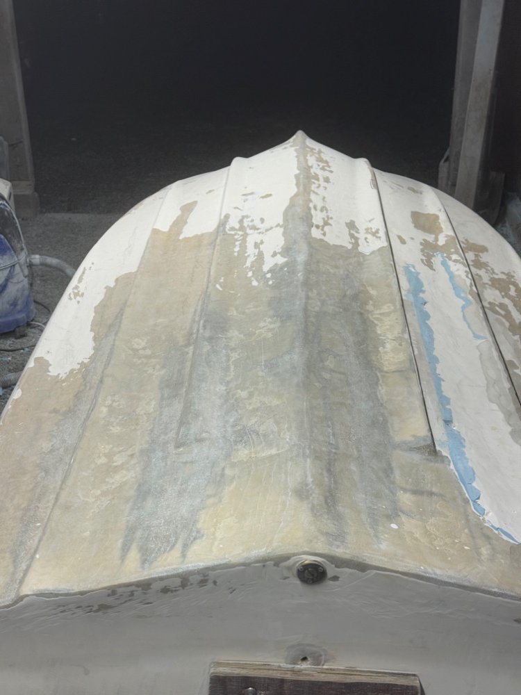

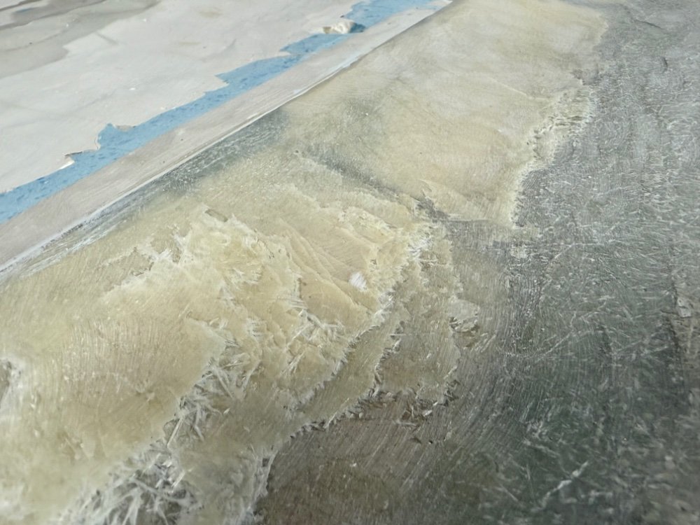

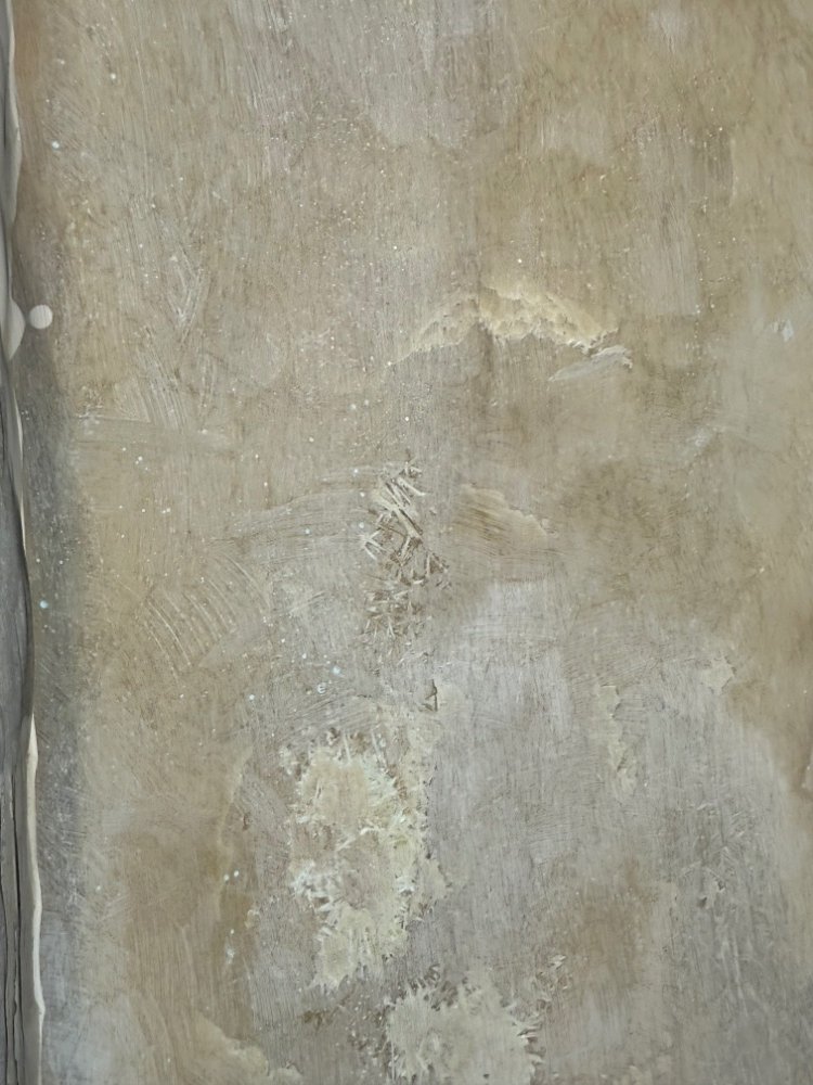

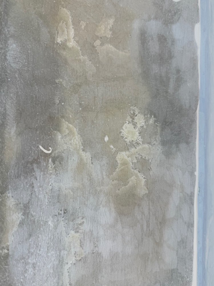

Et0 Svart 1.November Emnestarter Link til dette innlegget Svart 1.November Hakkannen skrev for 23 timer siden: Fikk du byttet epoksyen? Håper du finner ut av det, slik at du får fortsette på prosjektet😊 Heisann! jeg har akkurat fått pussa ren bunnen sånn tålig nå i ettermiddag! legger ved bilder! fikk levert tilbake epoksyen og fikk pengene tilbake! tenker å kjøpe Biltema poylesteren osv og legge på noen lag etter jeg har fått brukt ett vater for å se hvordan det ligger an👍🏼😊 Sitér dette innlegget Link to post
Hakkannen Svart 2.November Link til dette innlegget Svart 2.November Se der ja😀👏 Der har det skjedd ting! Godt å høre du fikk byttet epoksyen. Blir godt å få bygge opp igjen på nytt og få det solid og bra igjen, oftest langt kjekkere å bygge enn å rive😊 Sitér dette innlegget Link to post

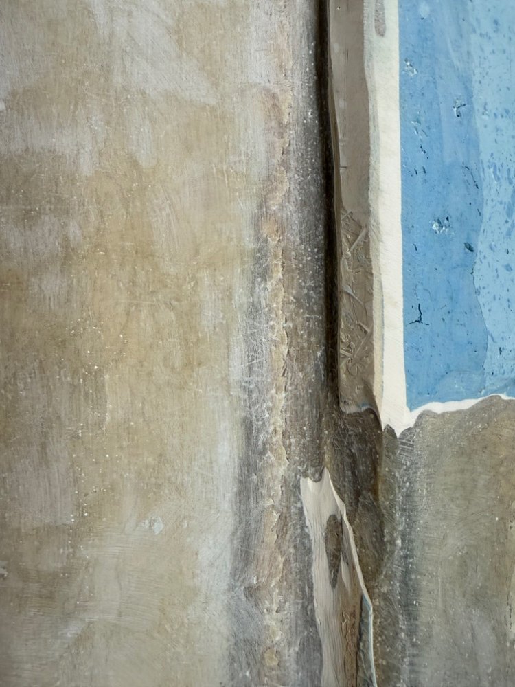

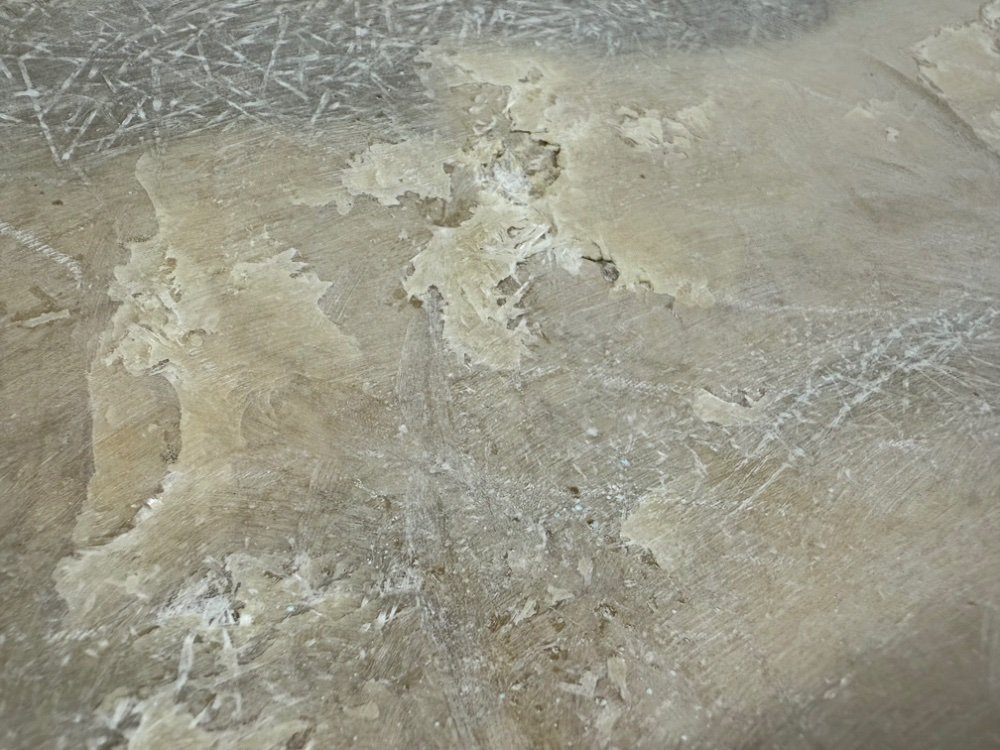

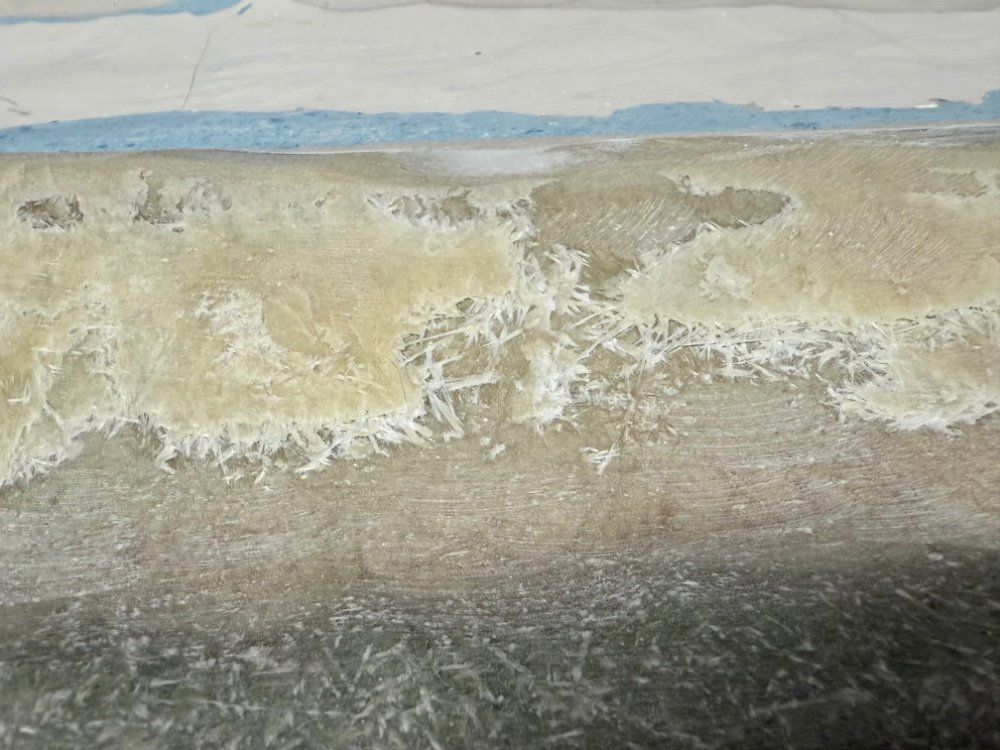

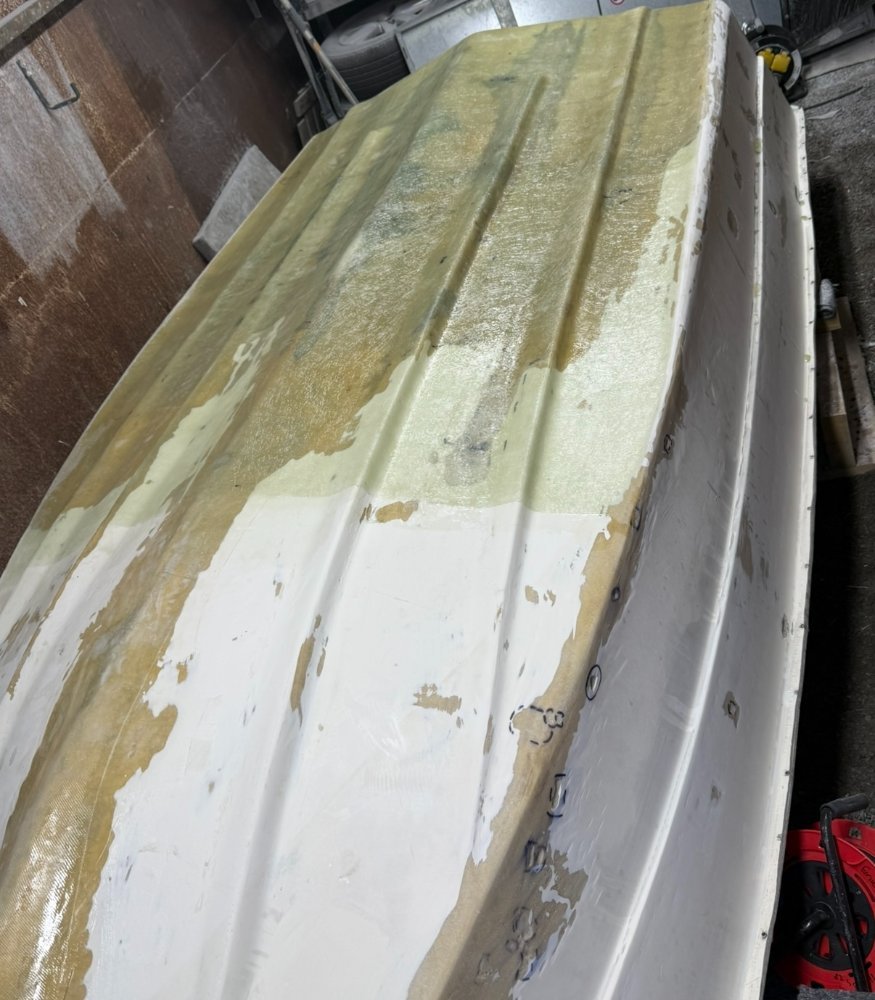

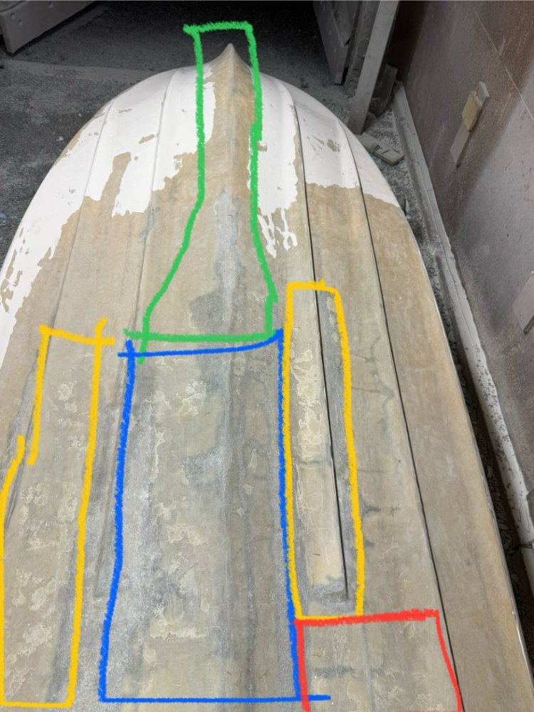

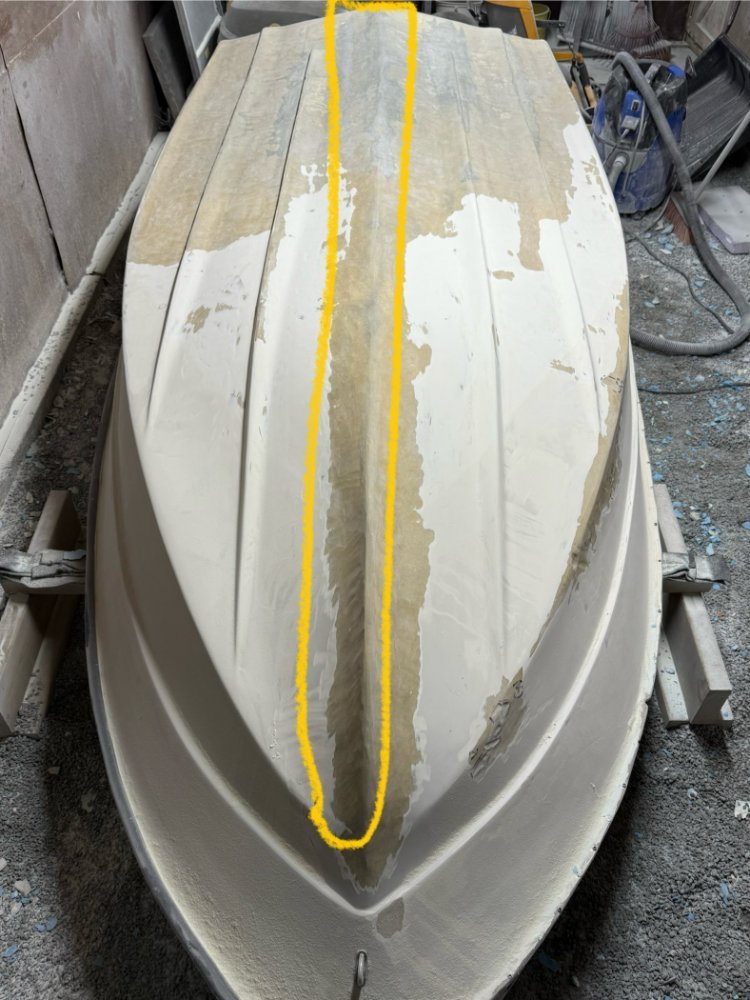

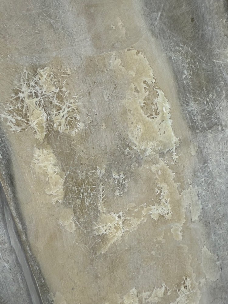

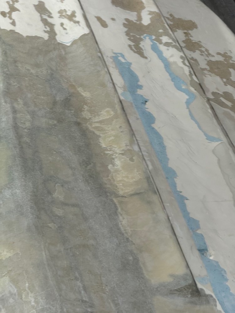

Komodo Svart 2.November Link til dette innlegget Svart 2.November Jeg lurer på hva som har skjedd med denne båten. Det er et par ting her som ikke ser helt greit ut. Mistenker at det er en kombinasjon av støpefeil fra produksjon, og at skroget har fått juling i ei steinrøys e.l. Et0 skrev for 17 timer siden: Sitér dette innlegget Draco 20 blir jolle Skroggjennomføringer og materialkvalitet DIY Badeplattform DIY Anker i syrefast Link to post
Hakkannen Svart 2.November Link til dette innlegget Svart 2.November Komodo skrev for 1 time siden: Det er et par ting her som ikke ser helt greit ut. Enig, her virker det ikke å være helt standard, man kan virkelig lure på hva som har skjedd. Spesielt enkelte steder virker det ikke å være rare styrken igjen, så det er en fordel for @Et0 å få lagt på noen lag, skikkelig, slik at det blir styrke i laminatet. Forstår egentlig ikke tidligere eiere som kan virke å ha trodd de har oppnådd styrke ved å bruke et lass med sparkel. Nå virker det ikke som bruken som er tenkt er stor motor i bølger i høy fart, men likevel er det greit å ta litt tak for framtidig trygg i bruk😊 Sitér dette innlegget Link to post

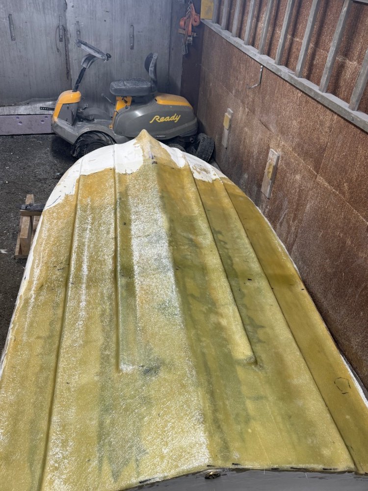

Et0 Svart 2.November Emnestarter Link til dette innlegget Svart 2.November Hakkannen skrev for 10 timer siden: Enig, her virker det ikke å være helt standard, man kan virkelig lure på hva som har skjedd. Spesielt enkelte steder virker det ikke å være rare styrken igjen, så det er en fordel for @Et0 å få lagt på noen lag, skikkelig, slik at det blir styrke i laminatet. Forstår egentlig ikke tidligere eiere som kan virke å ha trodd de har oppnådd styrke ved å bruke et lass med sparkel. Nå virker det ikke som bruken som er tenkt er stor motor i bølger i høy fart, men likevel er det greit å ta litt tak for framtidig trygg i bruk😊 Jeg har stoppa opp flere ganger og lurt på hva i alle dager tidligere eier har drevet med (eller barna hans?) nå kan ikke jeg noe om det å lage båter, støping med rette materialer og alle sånne handy støpetriks de erfarne kan, men jeg skal iallfall gjøre mitt beste for å få det så godt som det kan få blitt!! og ikke minst tryggere. Planen min for båten er jo først og fremstfor å se en forandring(tidsfordriv i vinter) og progresajon samt lære (mye) mer enn det jeg kan fra før om båt og båt-konstruksjon. Så er det jo morro å kjøpe seg en skrap også forhåpentligvis å ett bra resulatit i enden! båten vil som nevnt tidligere bli brukt hovedsaklig med 6hk motor til fiske og små utfarter i tjern og små-vann, og vil aldri/sjedent ligge ute i lenger perioder. Tror jeg har pusset ned det som skal pusses ned hvis ikke dere ser noen steder jeg bør pusse mer? @Hakkannen @Komodo ?? Planen min videre nå er å først og fremst rydde opp i garasjen og støvsuge/blåse rent så det er minst mulig støv og så rent som mulig når jeg skal begynne å leggge polyester og Matter! tenker å legge en stripe eller to fra baugen til kjølen(?) også muligens pusse med pussemaskin oppå disse små feltene og legge en ny større bit oppå her? og bør jeg legge på filler før jeg legger på ny polyester, eller skal jeg lege på polyesteren - vente til den er herdet - også legge på fyller for å fjerne ujevnheter? tenker jo at det kanskje da er mer sannsynlig at det blir luftbobler under polyesteren? Sitér dette innlegget Link to post

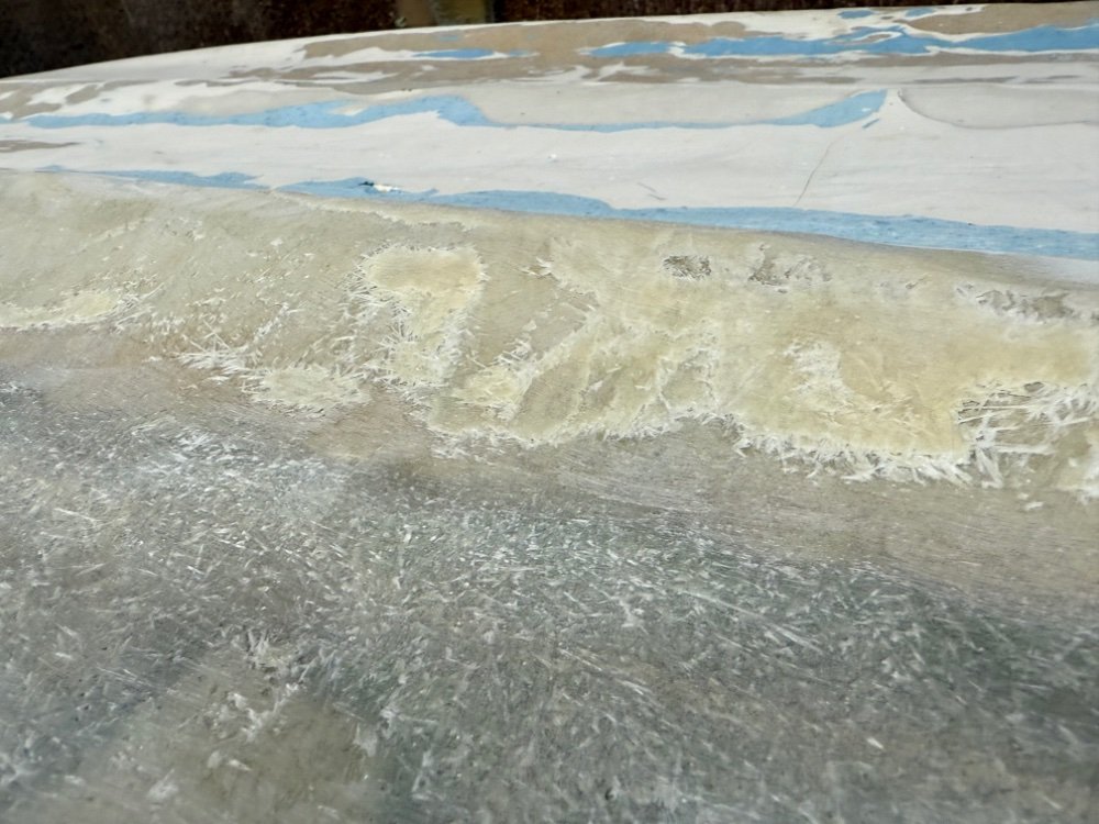

Hakkannen Svart 3.November Link til dette innlegget Svart 3.November Et0 skrev On 2.11.2025 at 20.32: Tror jeg har pusset ned det som skal pusses ned hvis ikke dere ser noen steder jeg bør pusse mer? Ut fra bildene ser det ut som du har fått dekket det meste😊 Et0 skrev On 2.11.2025 at 20.32: tenker å legge en stripe eller to fra baugen til kjølen(?) også muligens pusse med pussemaskin oppå disse små feltene og legge en ny større bit oppå her? Hvis du føler baug og kjøl er for tynn i forhold til resten er ikke det dumt nei. Et0 skrev On 2.11.2025 at 20.32: og bør jeg legge på filler før jeg legger på ny polyester, eller skal jeg lege på polyesteren - vente til den er herdet - også legge på fyller for å fjerne ujevnheter? tenker jo at det kanskje da er mer sannsynlig at det blir luftbobler under polyesteren? Nå vet jeg ikke om jeg helt forstår hva du mener med merkingen på bildene, men jeg hadde tenkt matte og polyester i første omgang, til tykkelsen er oppnådd og bunnen virker noenlunde slett. Dette for å binde den strukturelt sterke nye glassfiberen best mulig til den gamle glassfiberen. Da unngår du bedre å få dårligere heft mellom de strukturelle lagene😊 Så slipe jevnt, og eventuelt ta smågroper med sparkel, før finsliping og gelcoat, og finsliping igjen. Laminerer du gradvis ned mot "nullpunktet" der gammel gelcoat møter glassfiber (og ny gelcoat), og sliper jevnt her, vil du kunne få en fin overgang mellom gammelt og nytt. Ruller du over med ei aluminiumsrulle på det nye laminatet underveis (etter dette er mettet med polyester) unngår du så mye luftbobler. Sitér dette innlegget Link to post

Komodo Svart 5.November Link til dette innlegget Svart 5.November Alle de spørsmålene der er egentlig grundig utredet i en drøss andre tråder, så jeg orker ikke gjenta det. Men jeg mener du bør slipe vekk mer skadd laminat. Laminat som er delaminert har ingen styrke. Sitér dette innlegget Draco 20 blir jolle Skroggjennomføringer og materialkvalitet DIY Badeplattform DIY Anker i syrefast Link to post

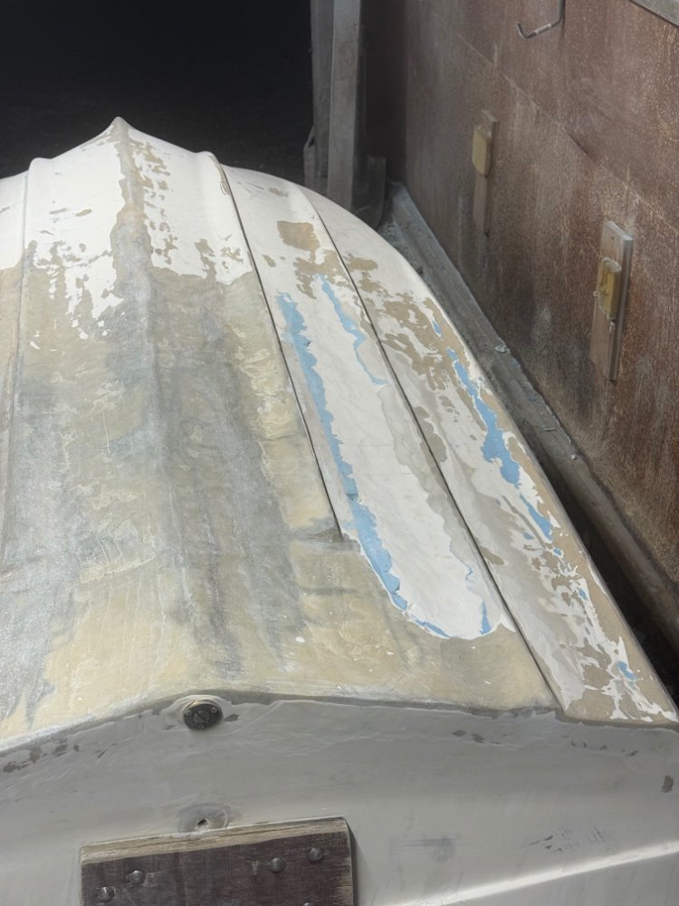

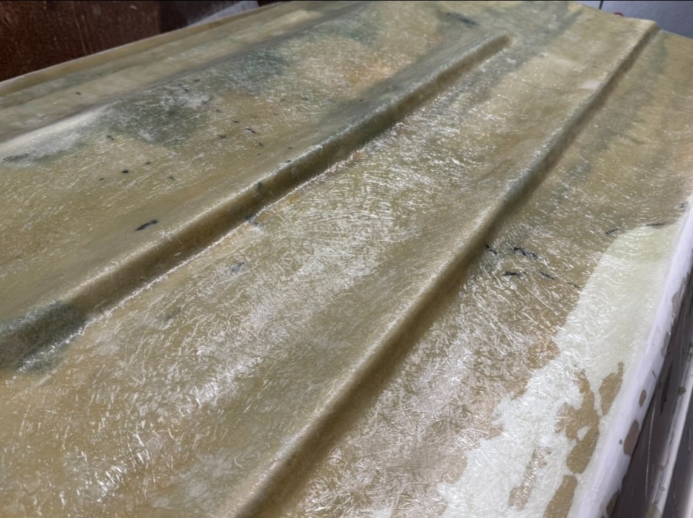

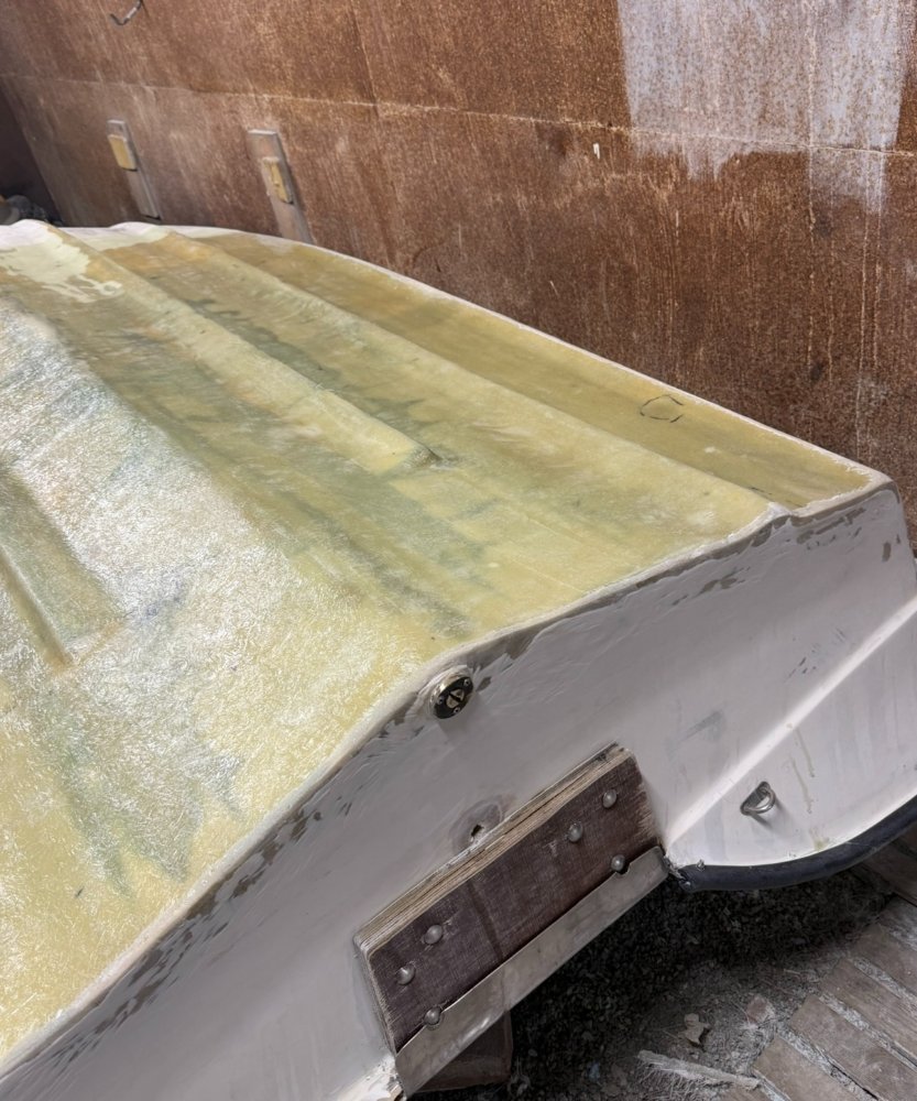

Et0 Svart 11.November Emnestarter Link til dette innlegget Svart 11.November Nå har jeg fått lagt på ett lag med polyester og laminat! tenker å pusse litt ujevnheter nå før Jeg evt sjekker behovet for ett lag til med laminat(?) Sitér dette innlegget Link to post
Hakkannen Svart 11.November Link til dette innlegget Svart 11.November Kjekt med framgang😀👍 Ut fra hva det virker du har slipt vekk spørs det ikke om du må belage deg på mer enn et lag for å komme opp til gammelt nivå😉 Så sjekke tykkelse underveis, og linjeføring, slik at du får tilnærmet lik skrogform som før. Sitér dette innlegget Link to post
ivar Svart 12.November Link til dette innlegget Svart 12.November tror også jeg ville lagt et lag til før jeg prøvde meg på sliping Sitér dette innlegget Lurøy / Svalbard. Båter: Gromling 15/60 Yamaha / Wesling 490 m/80 Yamaha / Yamarin 5940 m/ F115 Yamaha / Achilles LS4 (RIP) Aquaquick MS265 West Commando 270 m/ 4hk Yamaha Link to post

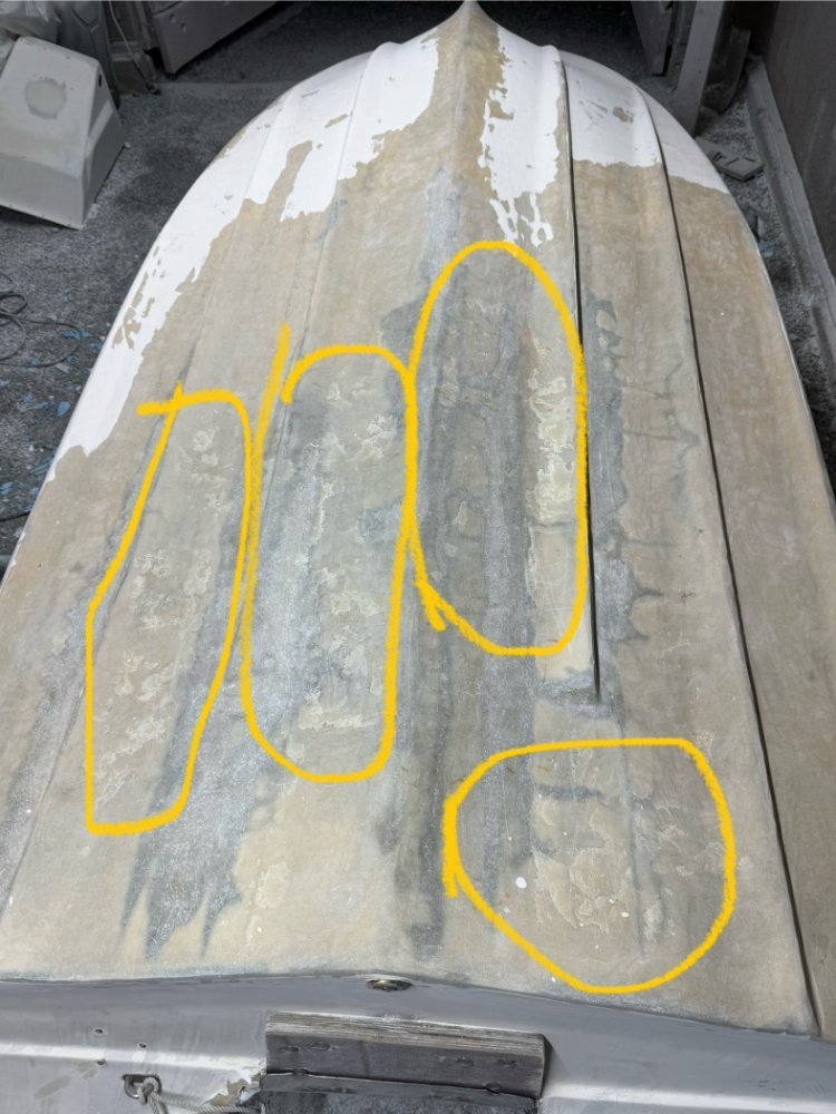

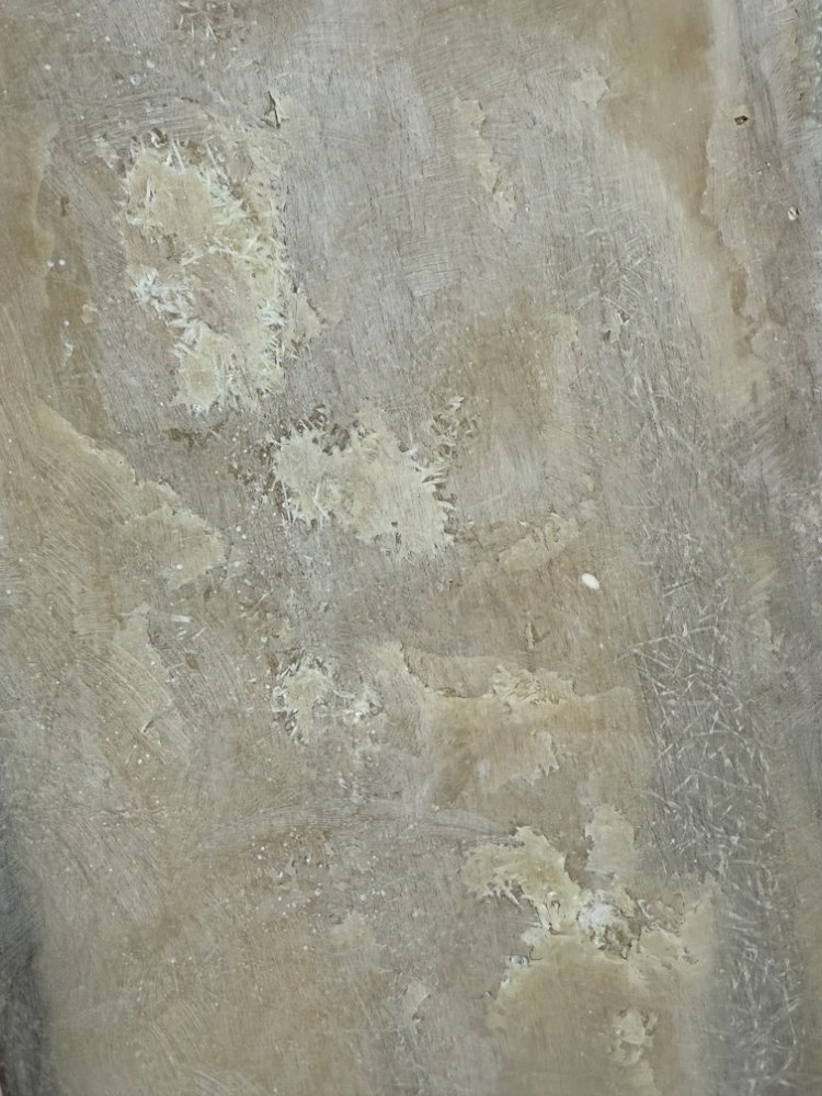

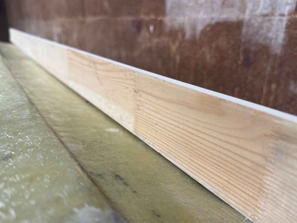

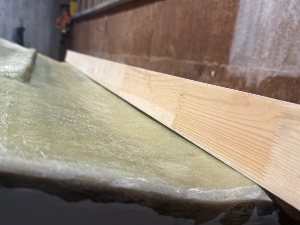

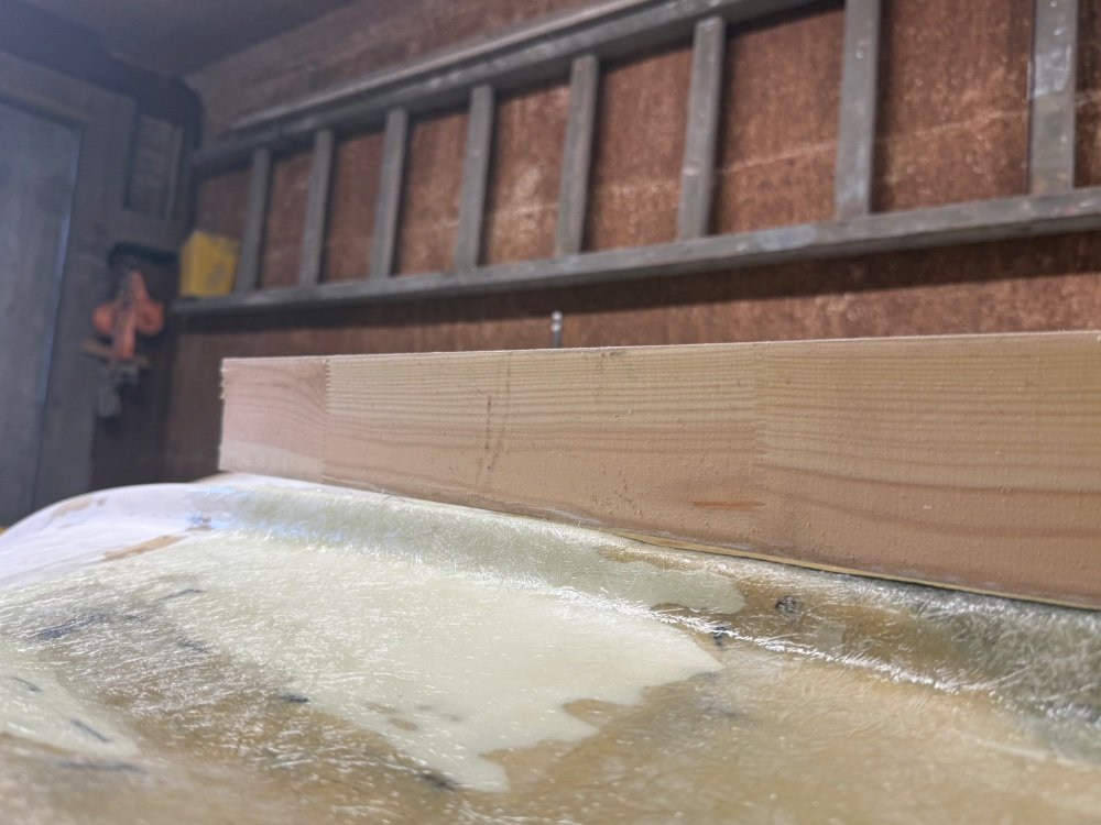

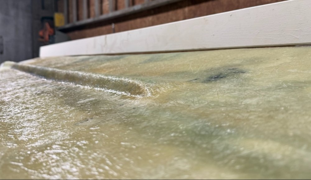

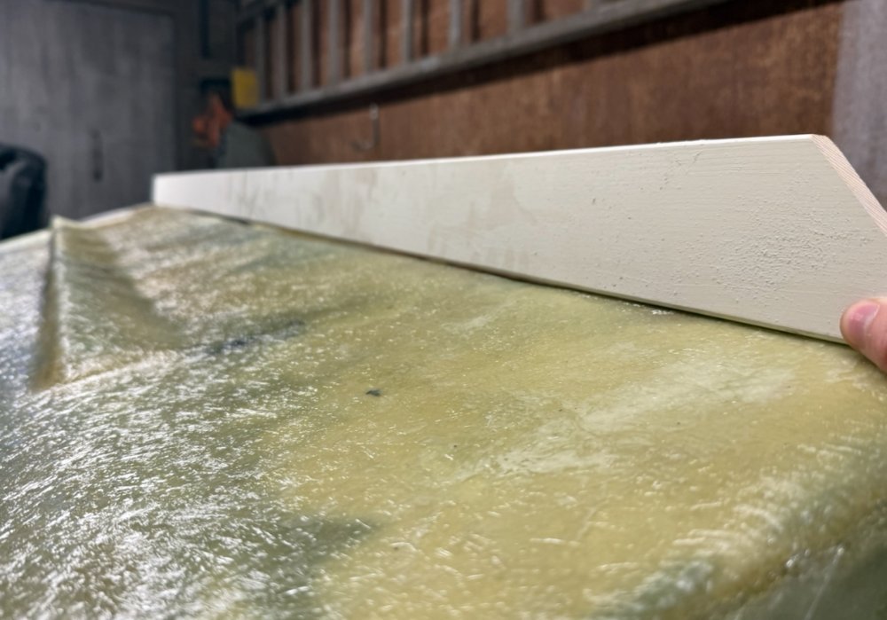

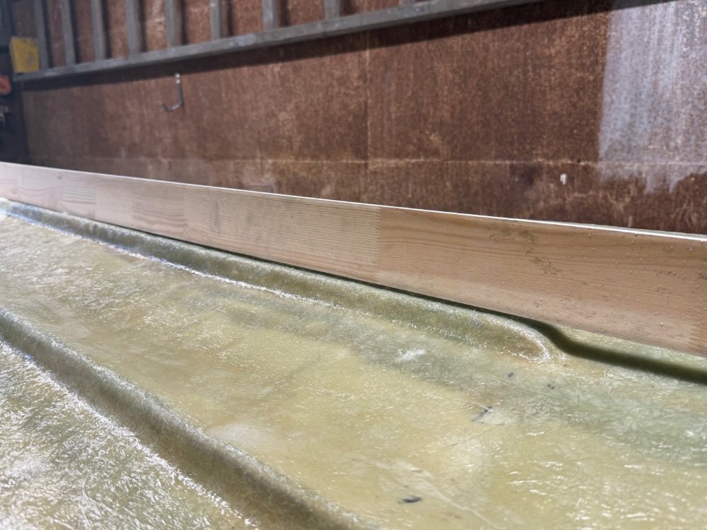

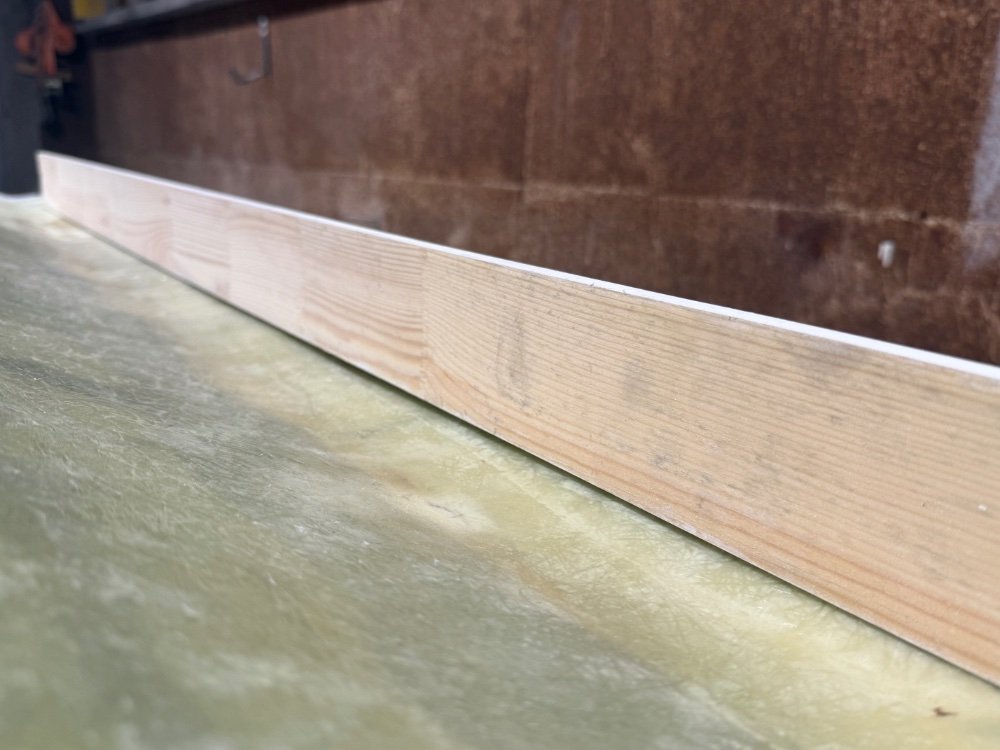

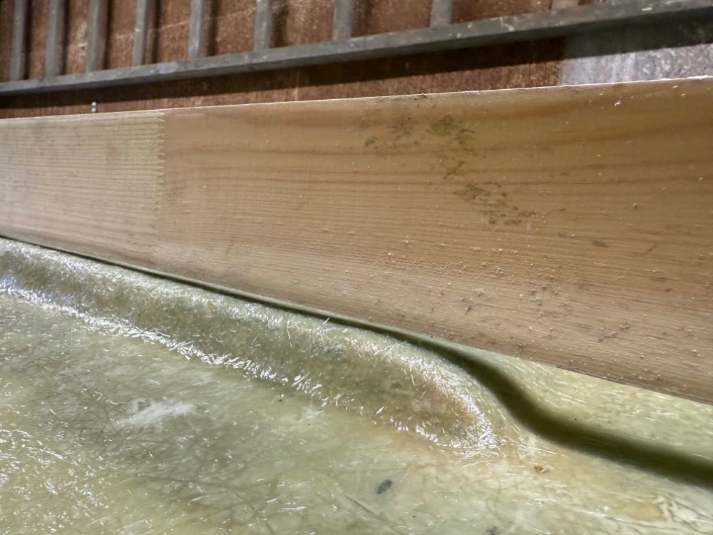

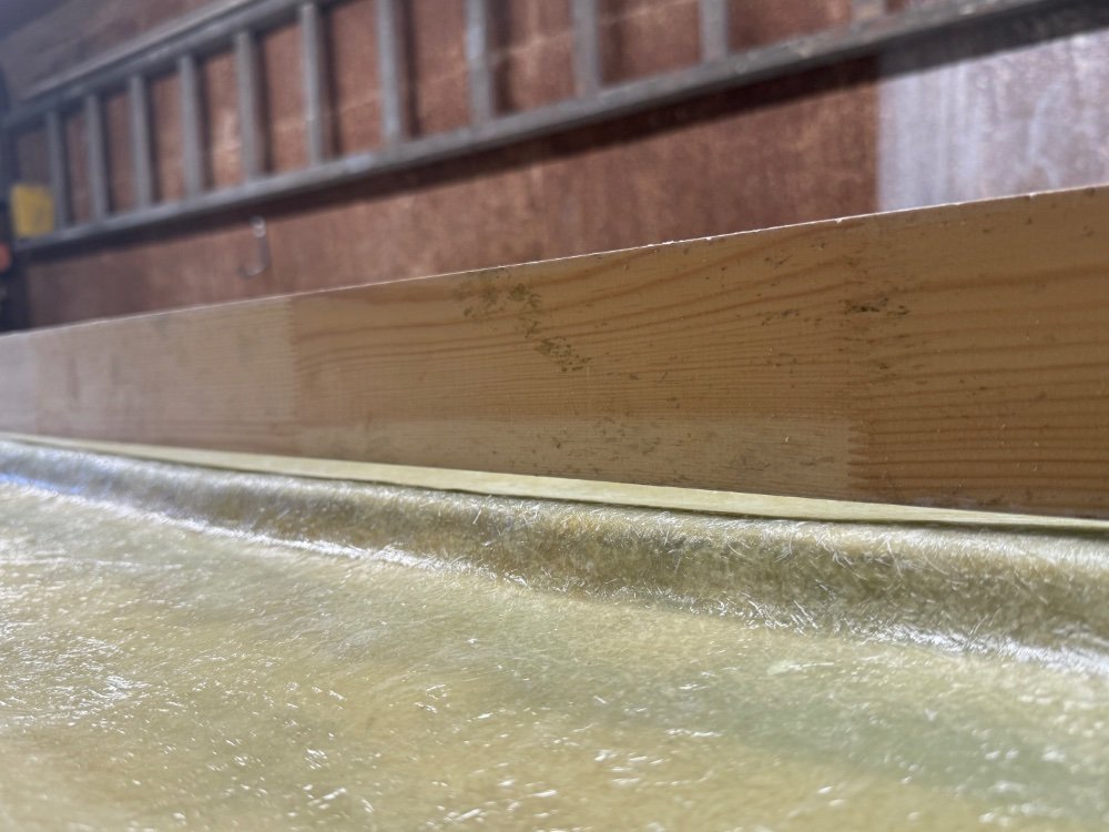

Et0 Svart 18.November Emnestarter Link til dette innlegget Svart 18.November Har nå fått lagt på ett lag til og lagt en listebit over for å sjekke. ser ut til at det er ett lite søkk i midten av båten (se bilder) lurer på om jeg skal legge på ett lag til for forsterke det som allerede er der - tenker det er bedre med for mye enn for lite?? Sitér dette innlegget Link to post
index Svart 19.November Link til dette innlegget Svart 19.November Du bør slipe bort det som er lagt over gammel gelcoat, dette kommer uansett til å slippe taket over tid. Ellers så vil jeg ikke tro at den lille forsenkningen vil utgjøre stort med din bruk med 6hk motor. Sitér dette innlegget "First they ignore you, then they ridicule you, then they fight you, then you win." - Mahatma Gandhi Link to post

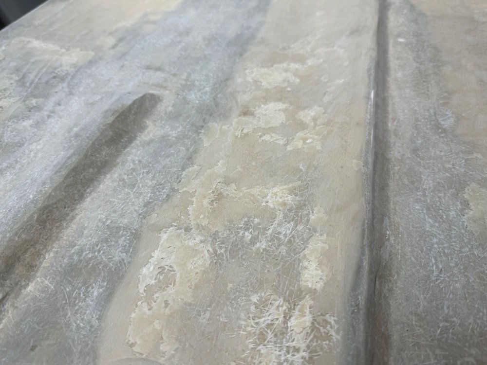

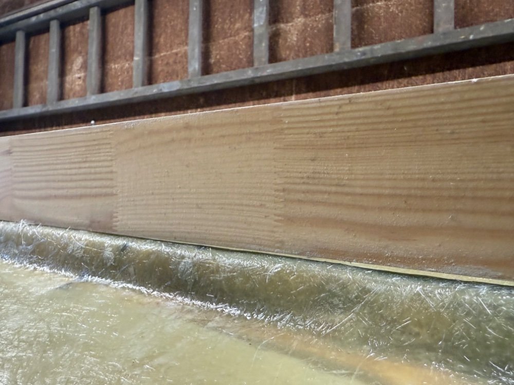

Et0 Svart 19.November Emnestarter Link til dette innlegget Svart 19.November Det er litt forskjell i sprik bortover, men er det noe jeg skal fikse med laminat og polyester eller skal jeg bruke fyller/sparkel? Sitér dette innlegget Link to post
Hakkannen Svart 19.November Link til dette innlegget Svart 19.November Et0 skrev 12 minutter siden: litt forskjell i sprik bortover, men er det noe jeg skal fikse med laminat og polyester eller skal jeg bruke fyller/sparkel? Hvis du ser for deg det blir med 6-hesteren hadde jeg bare sparklet slik at overflaten blir slett og jevn. Hadde ikke hengt meg opp i den lille buen du har der, det har mindre å si med en 6-hester. Så lenge skroget er tykt nok til at det er sterkt nok og ikke flekser for mye når du presser og legger tyngden på det, er det greit til bruken du har beskrevet😊 Men, ser du for deg å skifte ut motoren med noe kraftigere, slik at båten blir hurtiggående, hadde jeg laminert mer i dalene før slettsparkling til slutt. Hadde gjort som index tipser om, fått vekk laminatet som ligger oppå gammel gelcoat, heften der er begrenset, så da er det like greit å ha laminat der det er laminat, for så å kjøre gelcoat/topcoat som topping. Kjekt å se det er litt framgang i prosjektet😀👍 Sitér dette innlegget Link to post
Et0 Svart 19.November Emnestarter Link til dette innlegget Svart 19.November Går litt i rykk å napp, men det går jo fremover allikavel lenge til sommeren enda da tror jeg at jeg pusser bort laminat over gammel gelcoat før jeg legger på ett lag til med polyester og laminat igjen! er ikke umulig at jeg kan finne på å bytte ut 6 hestern med tiden Sitér dette innlegget Link to post
ivar Svart 20.November Link til dette innlegget Svart 20.November litt innhul bunn gjør bare at båten planer lettere med 9,9 tenker jeg. Værre om du putter på feks en 20hk, da blir det fort for mye løft i hekken. som igjen gir for mye våt flate og dårligere e ekjøreegenskaper Sitér dette innlegget Lurøy / Svalbard. Båter: Gromling 15/60 Yamaha / Wesling 490 m/80 Yamaha / Yamarin 5940 m/ F115 Yamaha / Achilles LS4 (RIP) Aquaquick MS265 West Commando 270 m/ 4hk Yamaha Link to post

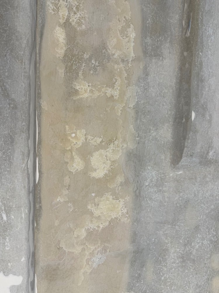

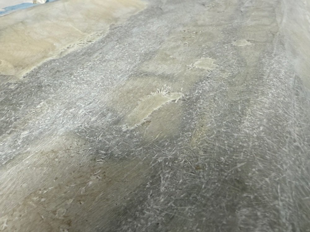

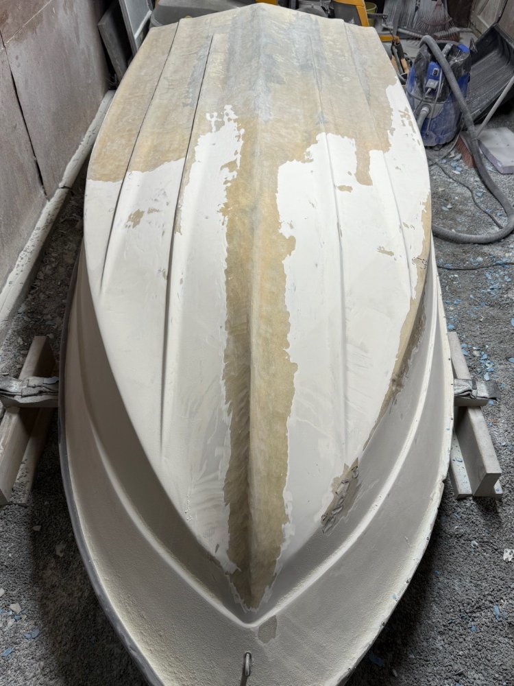

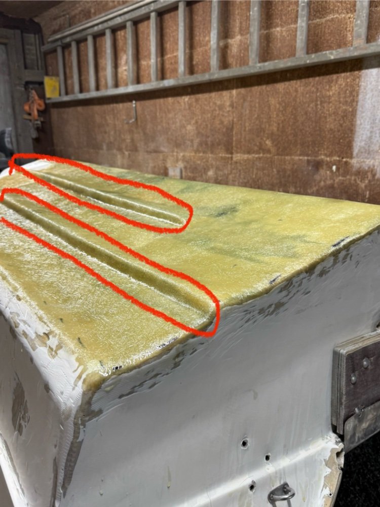

Et0 Svart 20 timer siden Emnestarter Link til dette innlegget Svart 20 timer siden ivar skrev On 20.11.2025 at 4.15: litt innhul bunn gjør bare at båten planer lettere med 9,9 tenker jeg. Værre om du putter på feks en 20hk, da blir det fort for mye løft i hekken. som igjen gir for mye våt flate og dårligere e ekjøreegenskaper Tenker nok at jeg muligens går for 10-15hk etter hvert om det blir bytta noe i det heletatt! @Hakkannen har fått på lag 2/2,5 nå (kommer an på om du vil definere ”lappeteppet“ jeg la på først som ett lag) har lagt på to ‘hele’ lag nå. siste laget jeg la på syntes jeg ble greit, foruten om i selve ‘’spora/finnene’’ eller hva jeg skal kalle det (merket med rødt på bilde) , der ble det mye luft bobler. er det da mulig at jeg bare pusser vekk og får på nytt lag? Eller hva tenker du? Sitér dette innlegget Link to post
ivar Svart 17 timer siden Link til dette innlegget Svart 17 timer siden Et0 skrev for 2 timer siden: siste laget jeg la på syntes jeg ble greit, foruten om i selve ‘’spora/finnene’’ eller hva jeg skal kalle det (merket med rødt på bilde) , der ble det mye luft bobler. er det da mulig at jeg bare pusser vekk og får på nytt lag? Eller hva tenker du? Steglister kalles disse. Krever gjerne litt trening med rulla for å ikke få luftbobler når det skal støpes rundt slikt som helst skal ha skarpe vinkler. jeg tror jeg ville pusset over først så blærene åpner seg mså evt vurdert å sparkle over, og så et lag til på topp. Får høre hva Hakkanen foreslår Sitér dette innlegget Lurøy / Svalbard. Båter: Gromling 15/60 Yamaha / Wesling 490 m/80 Yamaha / Yamarin 5940 m/ F115 Yamaha / Achilles LS4 (RIP) Aquaquick MS265 West Commando 270 m/ 4hk Yamaha Link to post
