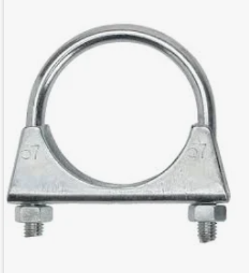

Roger jo Svart 27.Oktober.2025 Link til dette innlegget Svart 27.Oktober.2025 Vosso63 skrev 37 minutter siden: Nå skal jeg finne fram motorsaga og omforme ei av de urgamle furuene i bratta til dønnsolid pullert. Takk for tilbakemeldingen. Ikke ødlegg furua da råtner den legg trossa rundt furua slå en knute og sikkre tampen med en rørklemme. Det svake punktet nå blir vel ned til moringen og holde båten ute så den ikke kommer til land. Som nevnt det beste er å ligge på svai da får en vind og bølger i baugen. Sitér dette innlegget Kokekyndig maskinist kjent på kysten. Link to post
