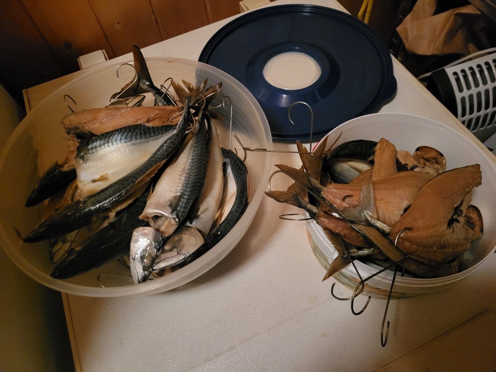

Erik Svart 10.November Emnestarter Link til dette innlegget Svart 10.November Første runde ble ikke helt vellykket For det første så var utvanningen for lenge, det er knapt hint av saltsmak. Så to dager i rennende vann var for lenge, må korte ned litt neste gang, og smake mer underveis. Men det verste er at de ikke tar nok røyksmak eller farge. Det viser seg at det er duggfall inne i skapet, både fisk og vegger blir våte mens vi røyker. Fisken må jo være tørr for å ta røyk skikkelig. Så etter 14 timer i røyk Lørdag var de nesten like bleke Røyket de videre på Søndagen, da med å tørke dem periodisk med papir, og slutt resultatet er spiselig, men ikke perfekt. Må saltes litt på tallerken, og røyksmaken er ujevn. Vi MÅ få bukt med dugg/fukt problemet, det MÅ være tørr overflate for å bli skikkelig bra er min konklusjon. Jeg er blitt anbefalt å sette inn en liten ovn/frostvakt i skapet, og varme litt før vi starter prosessen, at det kan være nok for å holde duggen vekke. Vi får se i neste runde. Vi var ute og dorget etter mer råvare på søndag, men fikk bare 2 små spir, så sesongen for å lage røykemakrell er nok over for oss nå, så da blir det Røykelaks og Bacon av kjøpt råvare neste runde. Slik så det ut etter runde 2 i røyke skapet : Sitér dette innlegget Sometimes I think of how it used to be... R.I.P. Lemmy ,Phil & Eddie Link to post

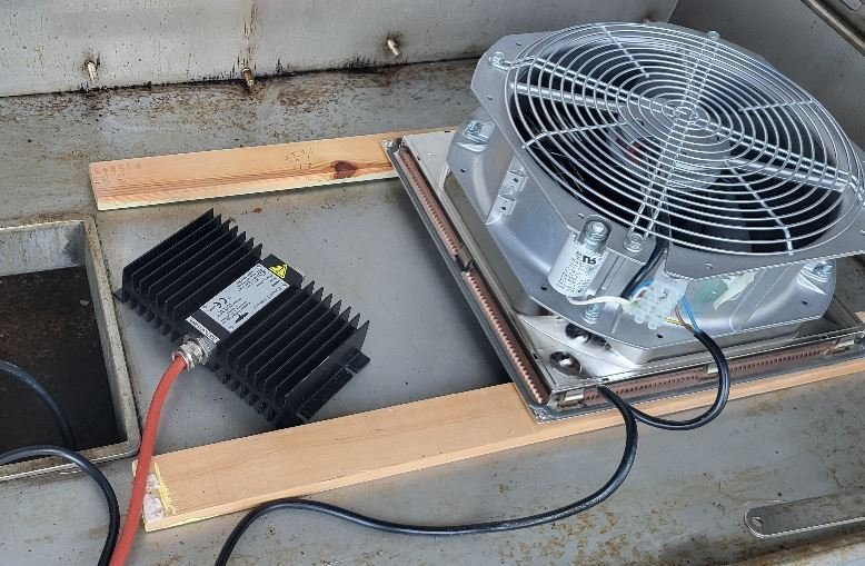

Erik Svart 18.November Emnestarter Link til dette innlegget Svart 18.November Vi har fått fatt i en svær vifte som skal brukes inne i skapet sammen med varme i forkant og etterkant for å tørke. Varmen blir også på under røykingen, men ikke viften. Døren får evt stå litt på gløtt til å begynne med mens vi tørker, antar flue egg ikke er en stor utfordring på denne tiden av året ? Dessuten vil det bli vind ut av åpningen, så kanskje det fungerer som sperre mot fluer ? Så får vi lage flere hull etter hvert. Tror ikke hull sag biter på rustfritt, må nok ha plasma kutter ? Ny test kjøring til neste helg At det er vann i fisken ser jeg tydelig på de fra forrige runde, de dugger fortsatt i kjøleskapet, over en uke etter at de ble laget. Så de trenger nok mer tørk både før og etter røyking kan det se ut for ja. Sitér dette innlegget Sometimes I think of how it used to be... R.I.P. Lemmy ,Phil & Eddie Link to post

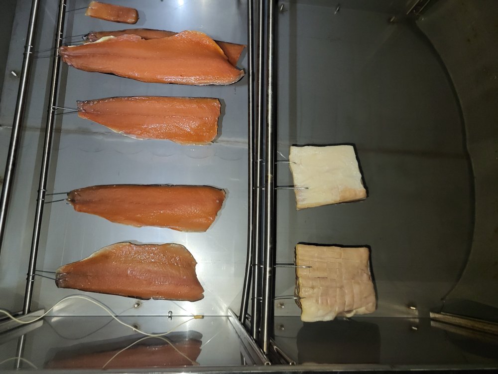

Erik Svart 23.November Emnestarter Link til dette innlegget Svart 23.November Skapet er modifisert med en kraftig vifte, og ett lite varme element. Tørke prosessen i forkant fungerte nå utmerket, og det er heller ikke kondens i skapet under røyking nå med litt varme på, så dette fungerte godt. Kjørte en eksperiment runde i går, med litt bacon, noen biter billig laks, årets to siste små makrell, noen stekte tomater , litt gammelt pinnekjøtt, en pølse etc. Selve røykingen fungerte denne gang veldig bra, og skapet holdt seg tørt og fint. Laksen ble MEGET bra, Baconet bra, mens makrellene denne gang hadde salt og røyk nok, men ingen røyke farge, og ett ørlite lite hint av transmak . Usikker på hvorfor. Jeg må forske mer på røykemakrell til neste sommer, men hvis noen har noen gode oppskrifter som vi kan teste da så kom gjerne med dem nå. Frem til Torsken kommer så blir det nok å lage litt større batch med laks, for den var veldig veldig god, og denne gang var det laget av billigste sort frosset laks i biter, og likevel kjempe bra resultat Sitér dette innlegget Sometimes I think of how it used to be... R.I.P. Lemmy ,Phil & Eddie Link to post
