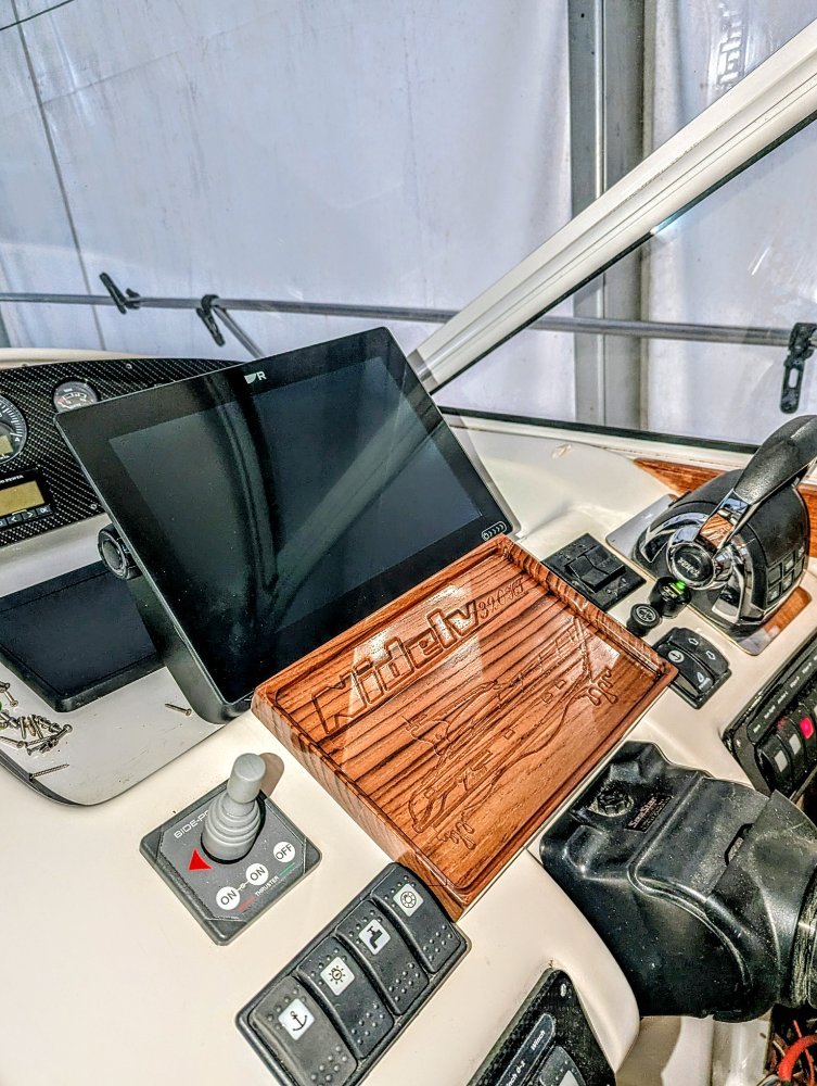

Nå kan jeg ha tlf og lommebok & div forran meg uten se ned på gamle hull og drit fra gamle plotteren som sto her. Den var så håpløs plassert at når man skulle justere trimflaps eller andre knapper i nærheten måtte man først knekke fingeren 5 steder og helst håndleddet ut av ledd for komme til.

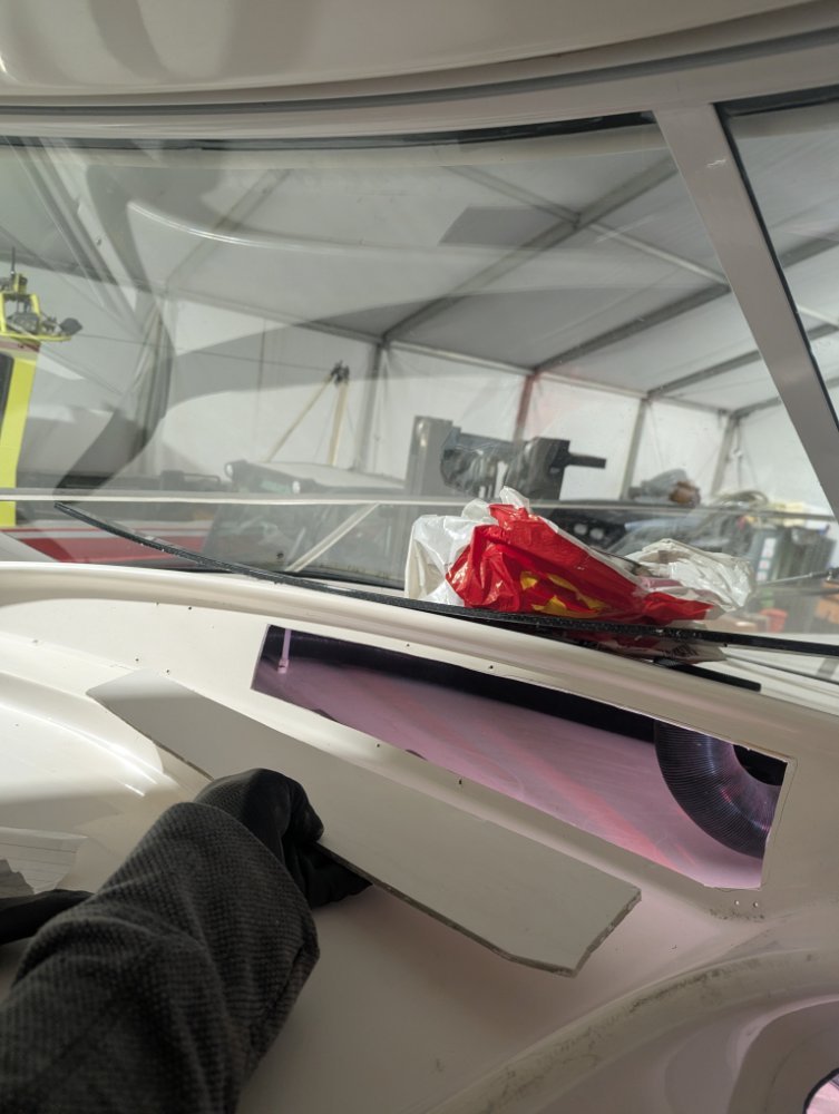

Ble for mye på et sted for meg 🫣😄 så! nye Axiom 12+ plotteren har jeg plassert anderledes og fjernet oem plexiglass kart bord platen som tideligere ville vært i veien for nye plotteren.
Axiom 12 hadde jeg før og nå har jeg 12+ , litt forskjell men største er den nye trenger ikke egen svinger modul for lese ekkolodd. Men må selfølgelig ha en overgang fra svinger-plotter da ( penger skal dem ha)! Overgang på overgang overalt føler jeg av detta duste systemet fra sealtal-nmea2000 og svinger sjo og hei! Nei blir vell bra til slutt vell 😄

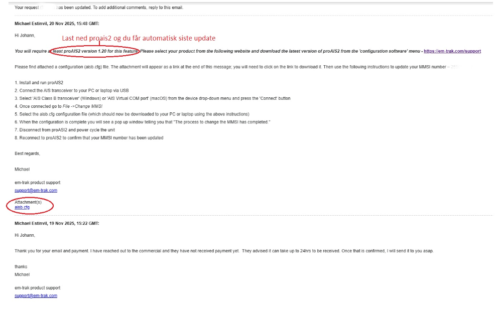

Nå som ais og vhf er på stell må vi ha litt Radio utstyr montert vell 😎🤟

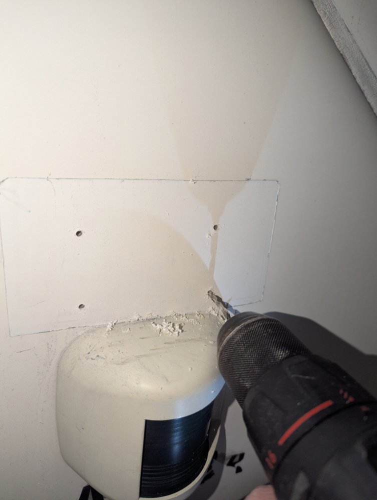

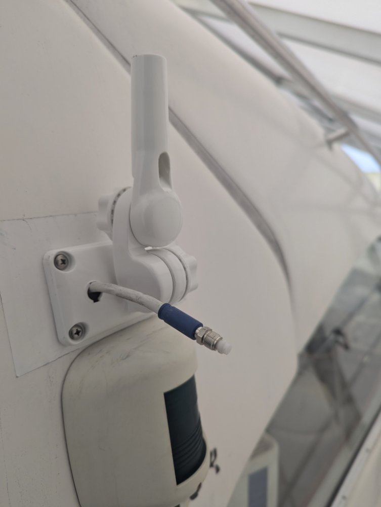

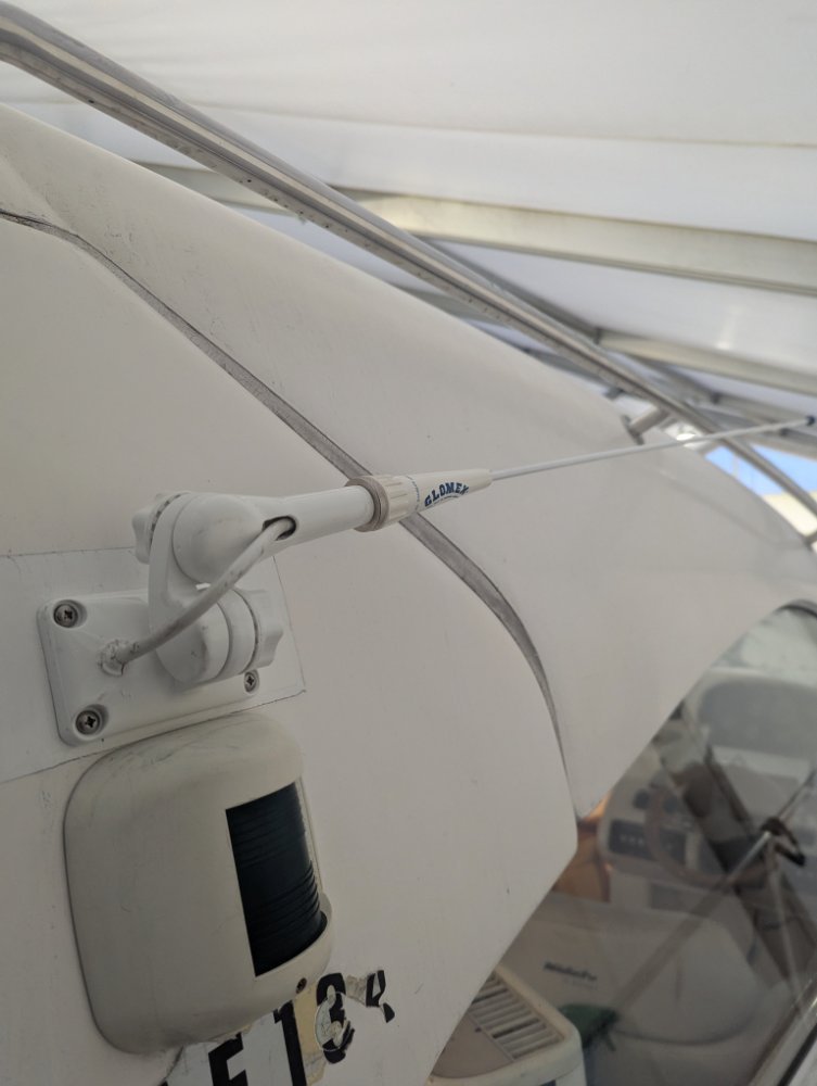

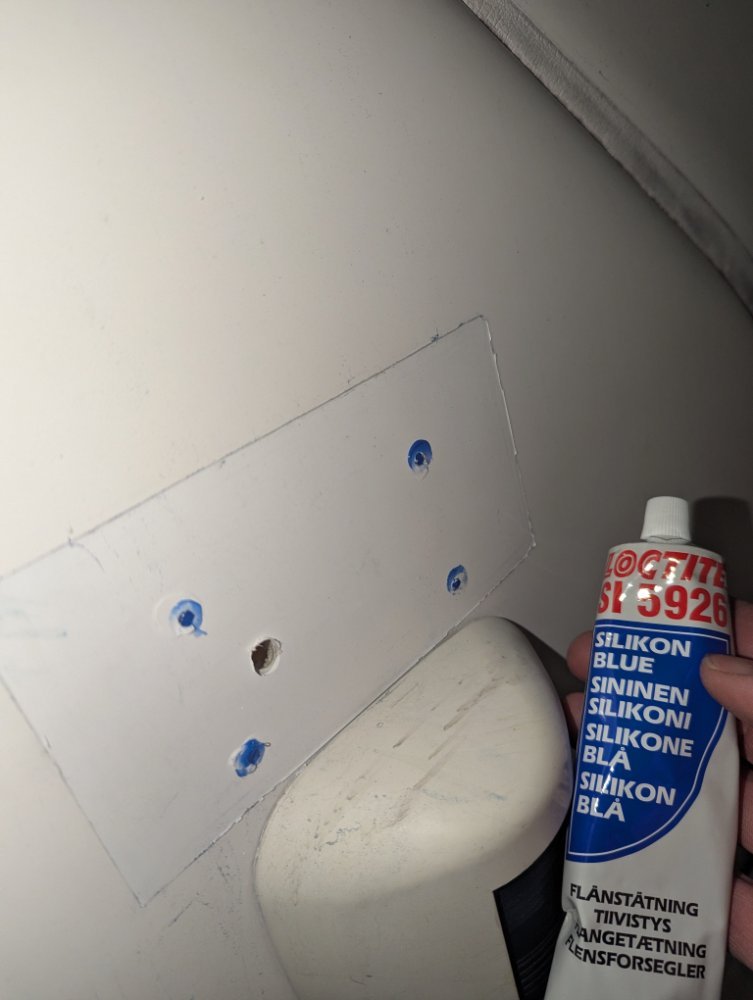

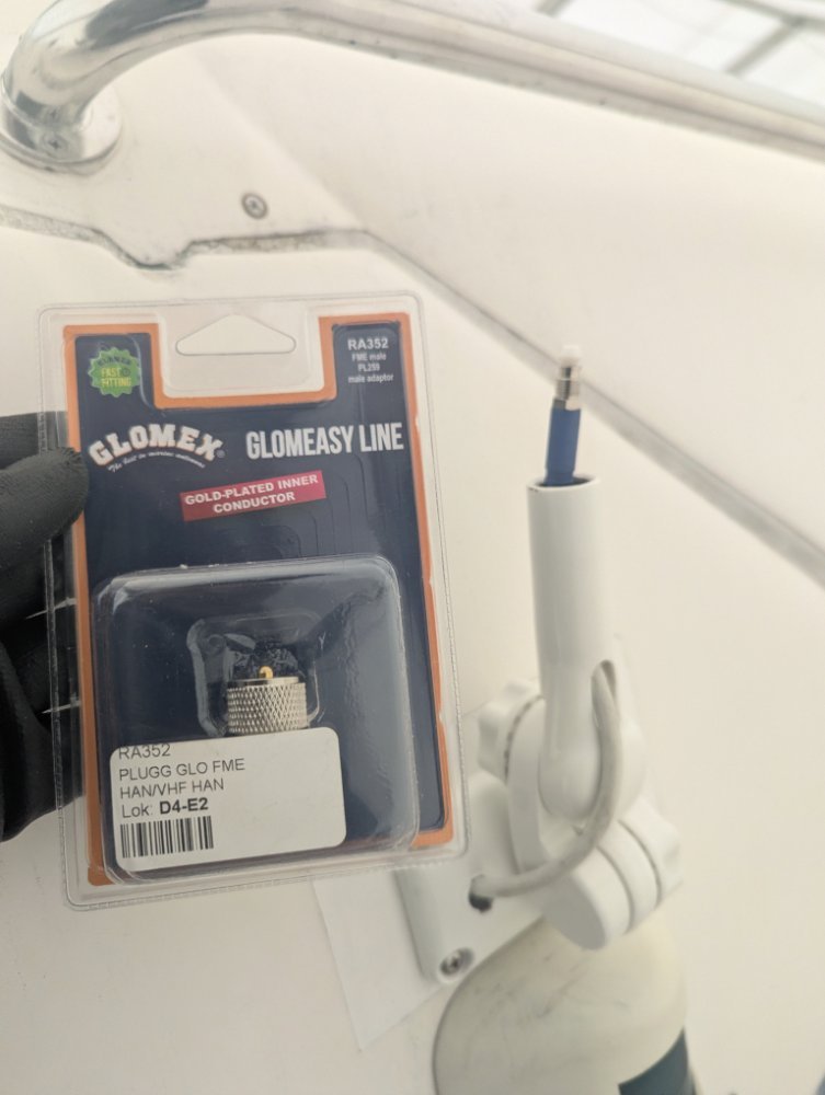

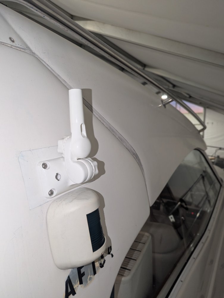

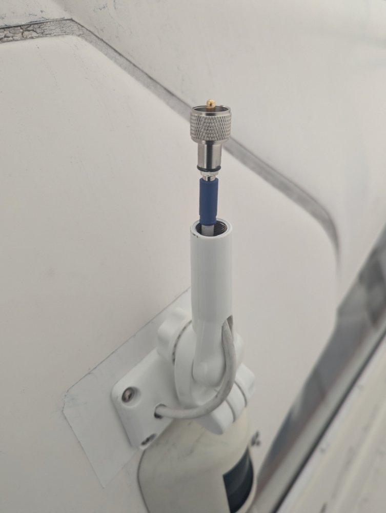

Igang med montere vhf antenne og valgte plassering her fordi
1. Båten sleiker Vålerenga tunnelen så duppeditter på taket blir pent høvlet av ja.. 😂
2. Komme til og trekke ledning er ikke bare bare på dissa der targaen/ht er fult med dekk skum! Eller bygg skum 😄 men ikke umulig og få til selfølgelig.
3 lett og komme til for evt lekkasje/services! Og detta skal jo trekkes og knotes🫣😄

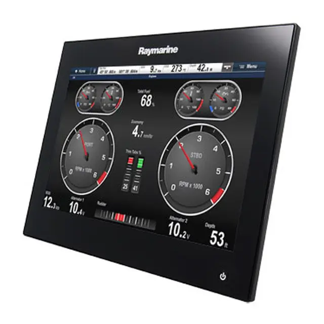

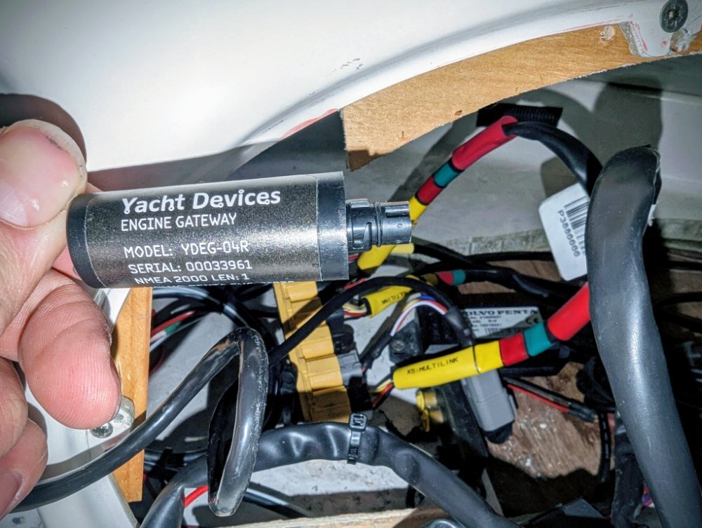

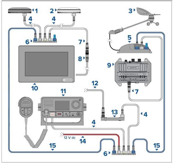

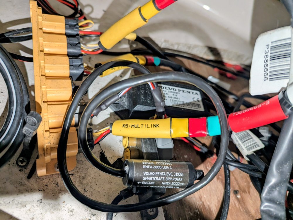

Da har man montert Engine gateway siden jeg har så " Fancy" motor fra Volvo Penta tamd40b som jeg er opprinnelig vandt med skal jeg ærlig innrømme denne blir artig og leke med 😎
Går i seatalk systemet som jeg legger ved bilde av hvordan fungerer. Ganske kult og kan ettermontere mye annet morro enkelt i senere tid ved ledige utganger.
motordata-gateway for Volvo Penta, BRP Rotax, SmartCraft (Mercury, Mercruiser) og andre J1939-motorer.

Andora skrev for 9 timer siden:
Blir veldig bra dette🙂👍er motoren "låst" opp så du får motordata på plotteren?kan du se forbruk i turteller er den låst opp,hvis ikke må volvo legge inn software for det,koster bare 8000 ca....🙈
Mange takk! 👍👍 Det er sant det du sier der så vi får se, får iallefall se allt annet 😊 ment kaaan hende man sparer de 8k på finne sweet spot av forbruk fordelt på noen år da hehe 😆
Gjør ting skikkelig 1 gang
Andora skrev for 3 timer siden:
Har selv vurdert å få lastet inn software så jeg kan se forbruk i turteller display, men har ikke prioritert det enda. Jeg har  09 mod d6 435 med evc c ,din er vel nyere siden du har det nye evc panelet?
Ja ikke sant, er jo artig få instrumenter på plottern men forbruk har jeg også hørt det du selv sier her :) min er ifra 2017 og gått 500timer. evc-c utgaven trur jeg,

Chatgpt sier:
Godt spørsmsmål. Nei, ikke alle Volvo Penta D-6 (eller andre D-motorer) trenger omprogrammering for å lese forbruk fra en motor-gateway, men noen gjør det, avhengig av modellår og ECU-firmware:
Hva jeg fant ut:
  1. "Trip Computer"-firmware
    • Ifølge Yacht Devices (produsent av en populær motor-gateway) har Volvos motorer i enkelte år (spesielt rundt 2005–2006) ikke sendt drivstoffrate på CAN-bussen med mindre de har ekstra firmware kalt “Trip Computer” installert.
    • Denne oppdateringen må gjøres av en autorisert Volvo-Penta tekniker.
    • Så for motorer i denne perioden: ja, du må “omprogrammere” ECU-en for å få drivstoffrate over gateway.
  2. Yacht Devices Engine Gateway (YDEG-04)
    • Denne gateway-en støtter mange Volvo-Penta motorer (EVC, EDC, etc.).
    • I manualen står det at gatewayen “lytter” til CAN-bussen og leser blant annet “fuel rate”.
    • Men: dersom ECU ikke sender drivstoffrate (fordi Trip Computer mangler), vil ikke gatewayen kunne vise denne verdien.
  3. Ikke “omprogrammering” for alle
    • For motorer etter den perioden (etter Volvo begynte å sende direkte drivstoffrate igjen), ser det ut til at dataene er tilgjengelige uten ekstra oppgradering.
    • Så det avhenger mye av hvilken D6-motor (årstall, ECU-versjon) du har.
Konklusjon:
  • Nei, ikke alle D-6 motorer må omprogrammeres for å lese drivstofforbruk via en engine-gateway.
  • Men noen eldre motorer krever Trip Computer-oppgradering for å gi drivstoffrate over CAN-nettverket.
  • For nyere motorer er sannsynligheten større for at drivstoffforbruk kan leses direkte uten ekstra programmering.
Så kan hende min 2017mod kan lese forbruk ut ifra chatgpt sier 😊

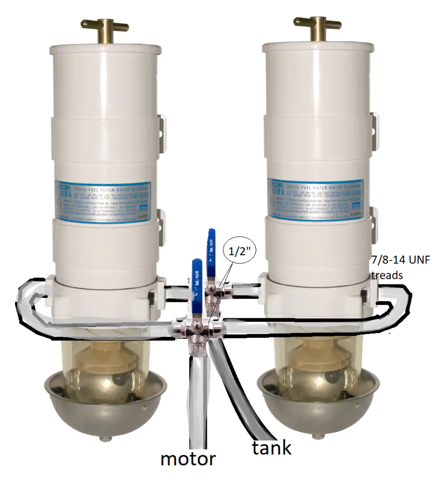

Her er planen for racor 1000 filter oppsettet uten og kjøpe ferdig kit fra racor. en slik 6 veis kran som dem har er håpløst dyrt og vanskelig og finne så blir 2x 3veis 1/2kraner :) Dustette store filtere men får vell aldri nokk filtrering når det gjelder båt og hårsåre D motorer som krever det beste av diesel kvalitet! skal iallefall ikke rase noen dyser eller pumper grunn av dårlig dieselfiltrering system! :)

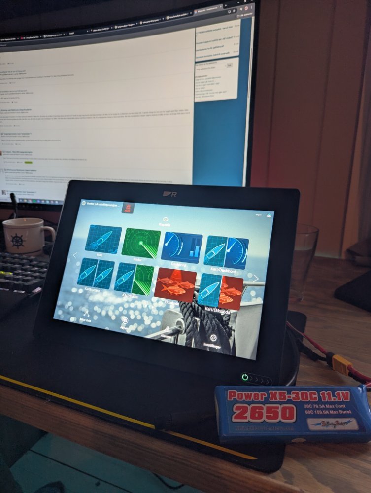

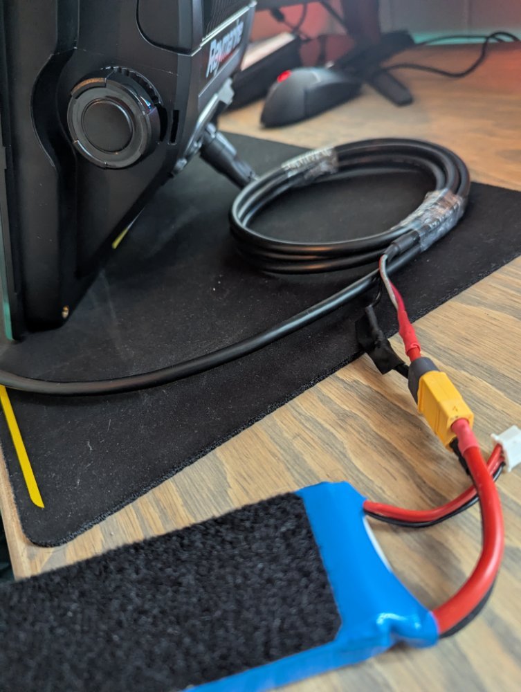

Kjøpte ekstra power cable for plotteren til sitte hjemme og tegne ruter og oppdatere bli kjent med den. Ikke så mye forskjell fra gamle 12 Axiom jeg hadde men noe forbedringer merkes :)
Brukte 3cell 35c 11,1v rc batteri/ 12,8v full ladet  😄 var litt spent men fungerer topp med mobilt batteri som ikke tar mye plass.
Kobler på en ec-3 kontakt
Lipo er jo nesten som li-ion batteri bare 10x mere brannfarlig 😄

Heheh ja! er jo et hobby batteri til fly og div, Ja ser folk har prøvd 4s til oppstart av biler men mange av dem koker etter 1 nødstart og blåser seg opp hehe!

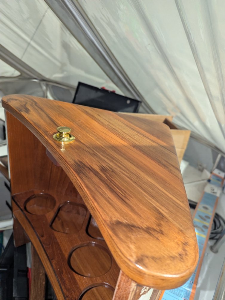

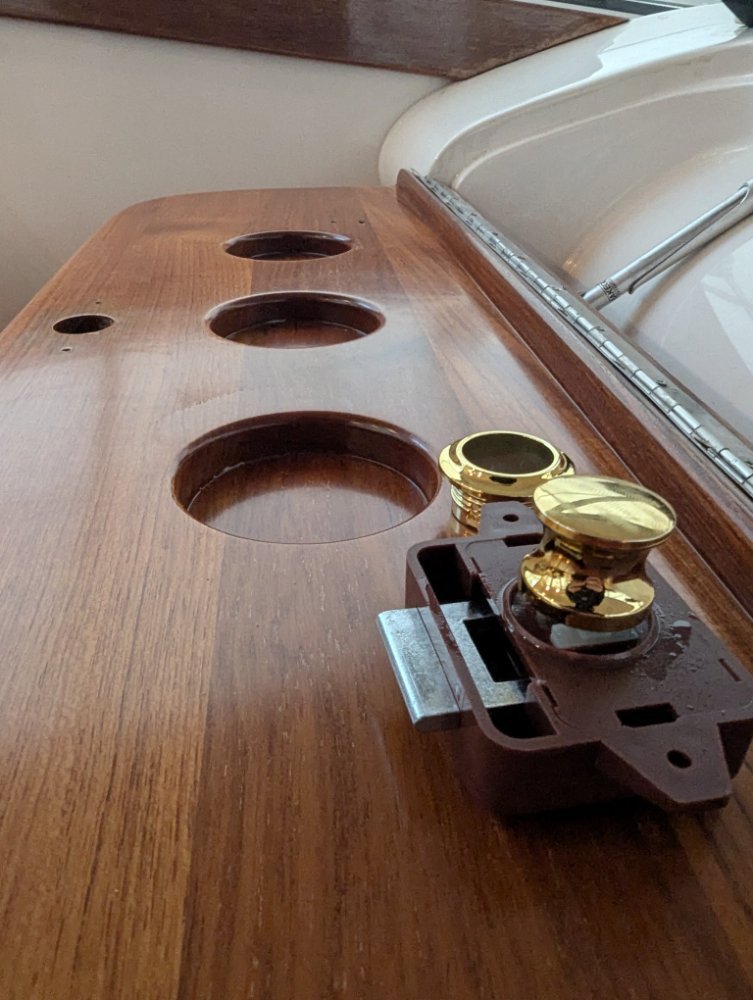

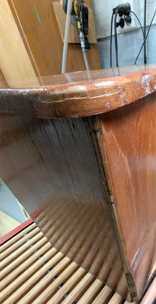

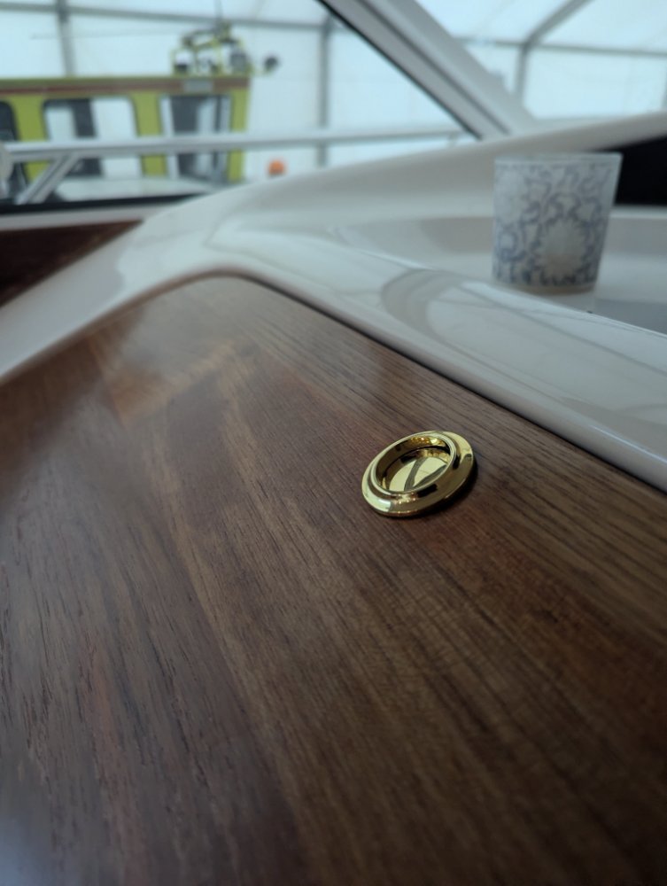

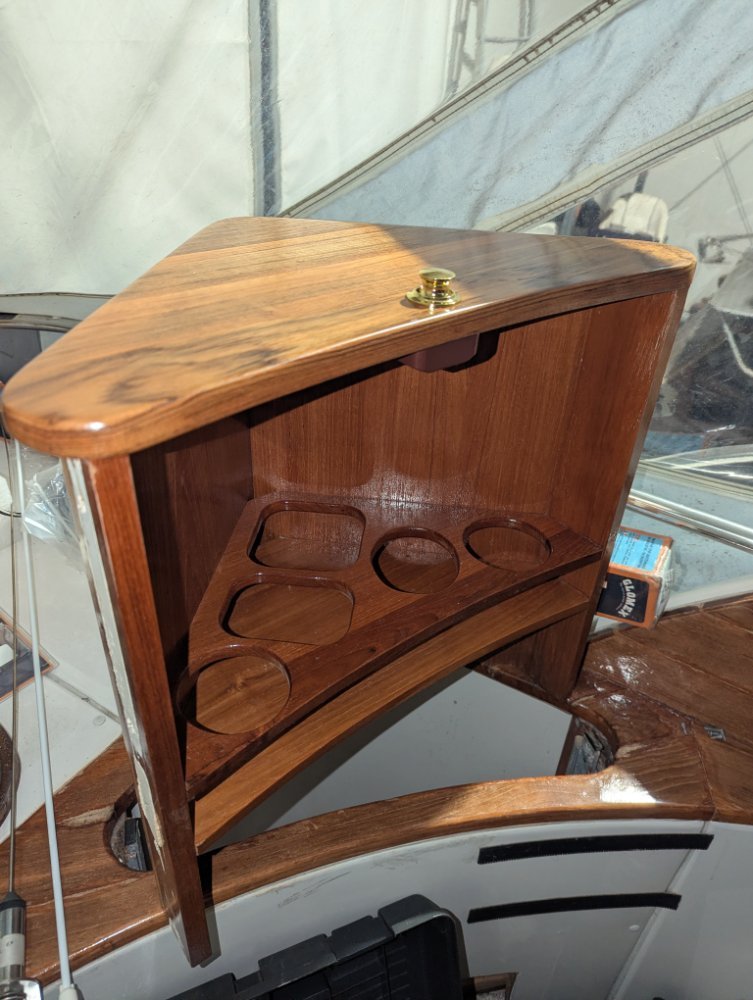

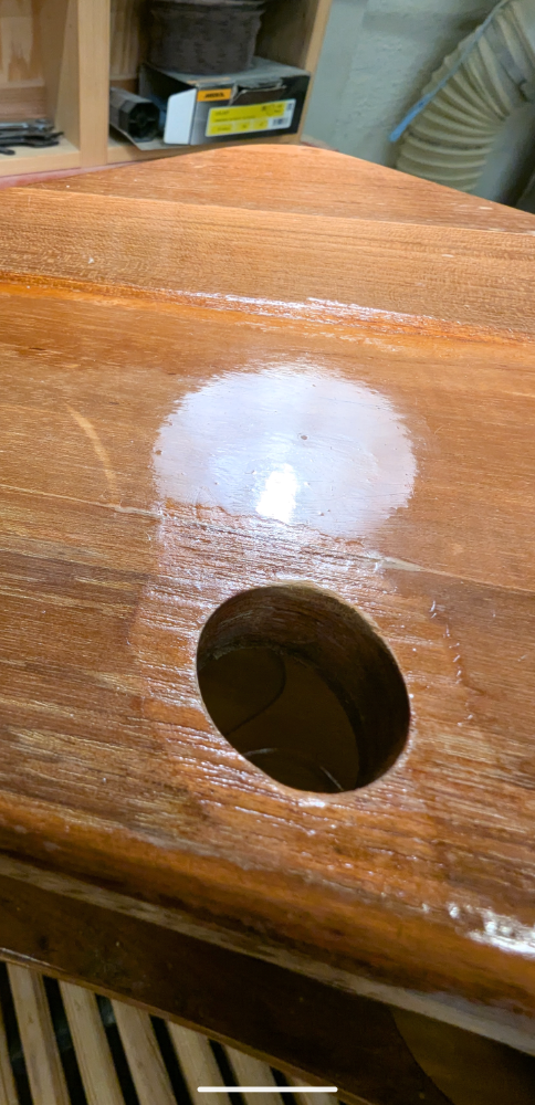

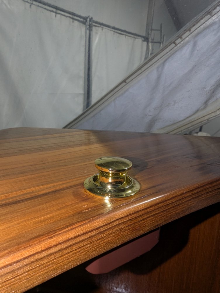

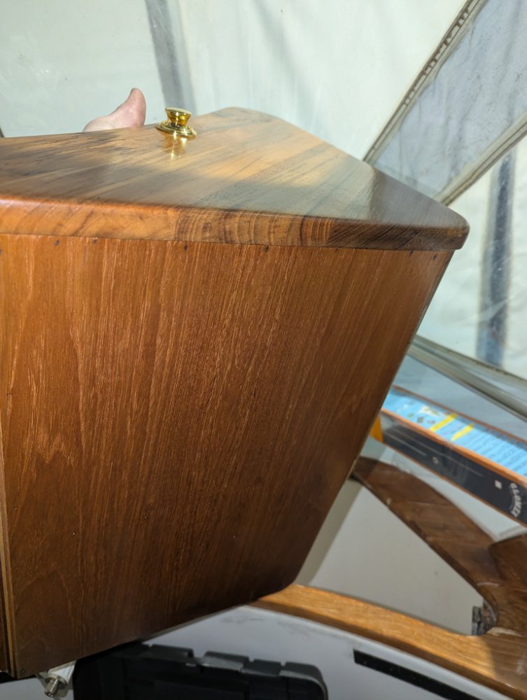

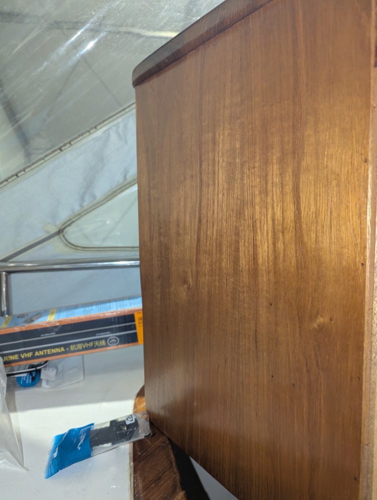

Før og etter av barskapet 😊 det var sterkt flasset og skader i lakk og treverk . Knappen var knekt også så ble nye fra Aliexpress og dem var overraskende bra! Legger ved link om flere vill kjøpe
Åpner luken bak soffa putene og løsner 1 bolt til gass demperen. Skuffe skinnene er limt og skrudd selfølgelig men limet løsnet overaskende nokk! Nidelv har limt allt i dissa båta på godt og vondt.
Slipte bort all lakk på oversiden og baksiden av barskapet. fikk en ny fresh lakk :)Screenshot_20251204-204117.png.910c2419709300a223bd2a8c99642ea2.png

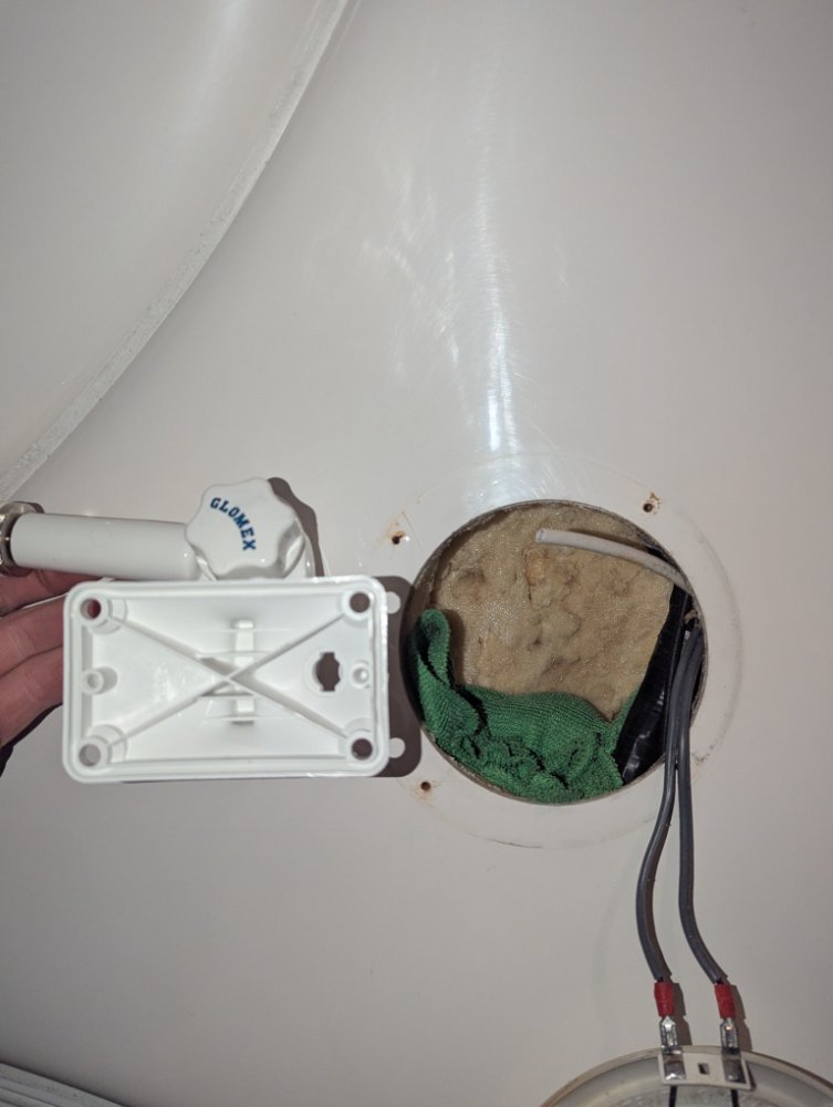

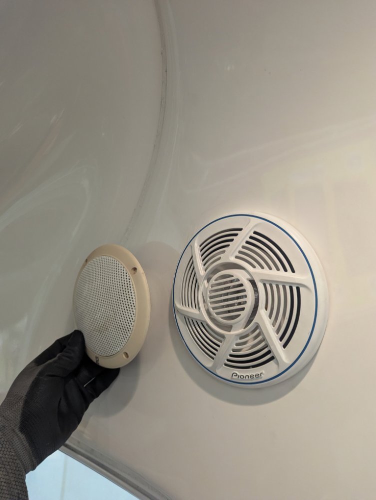

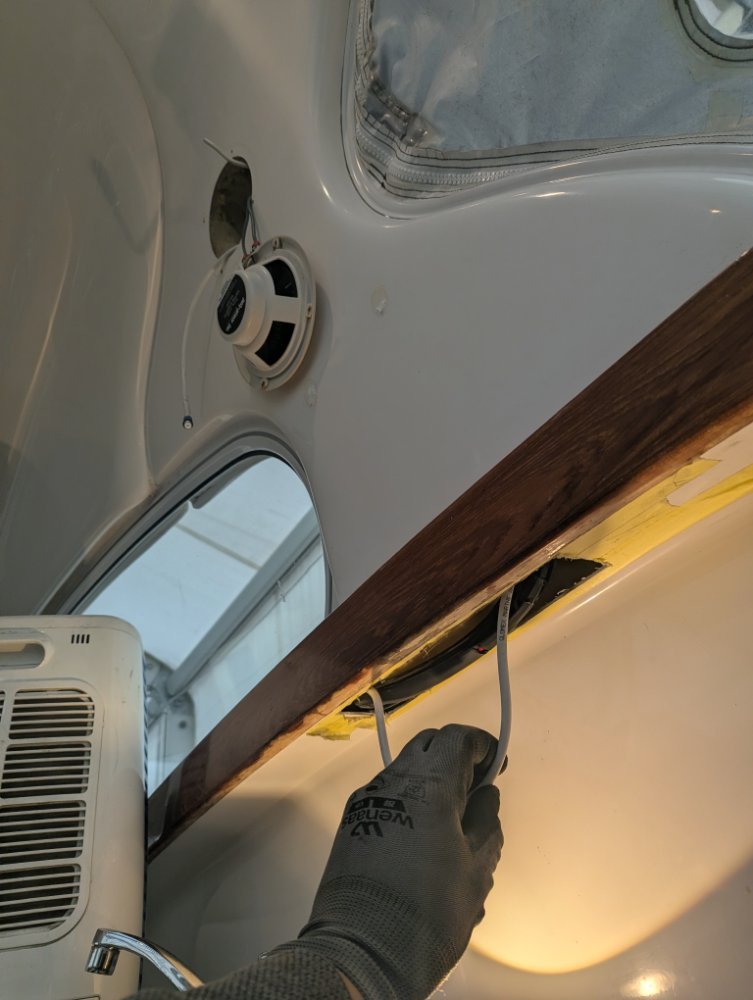

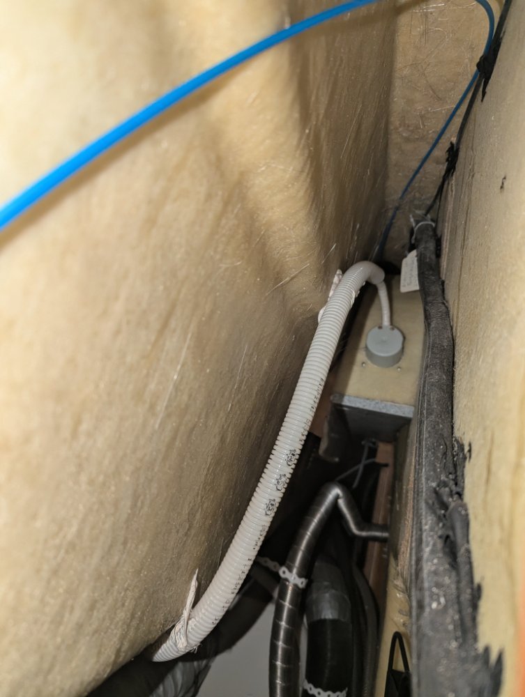

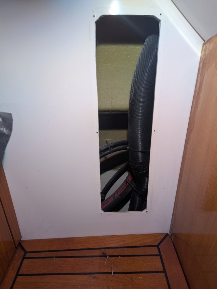

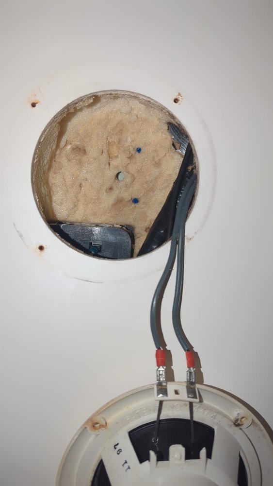

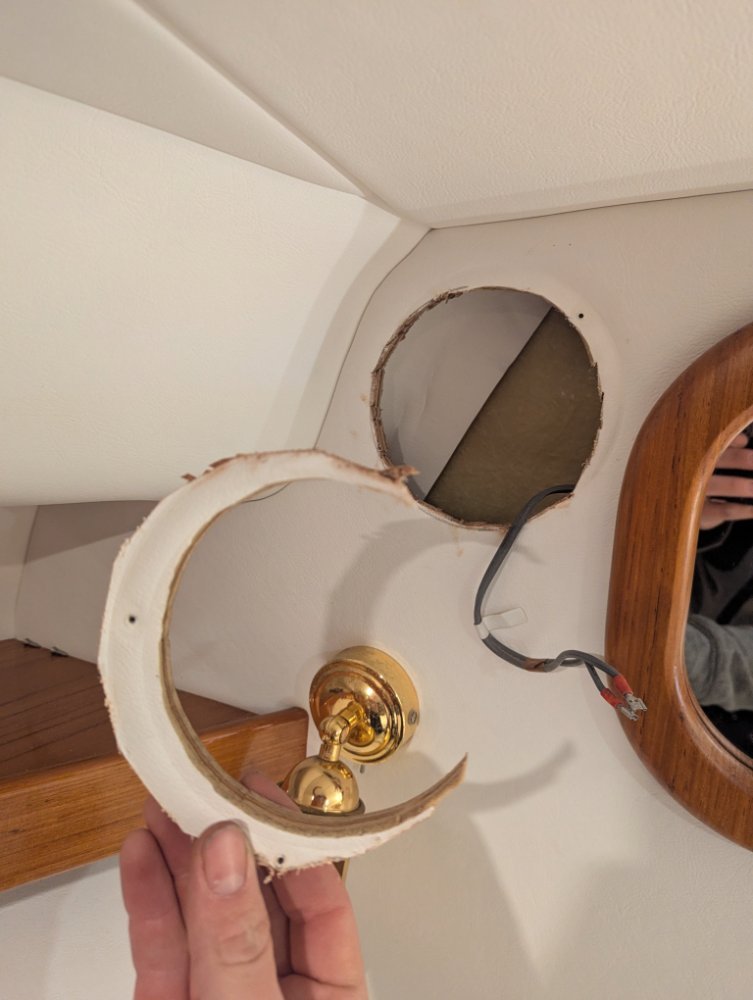

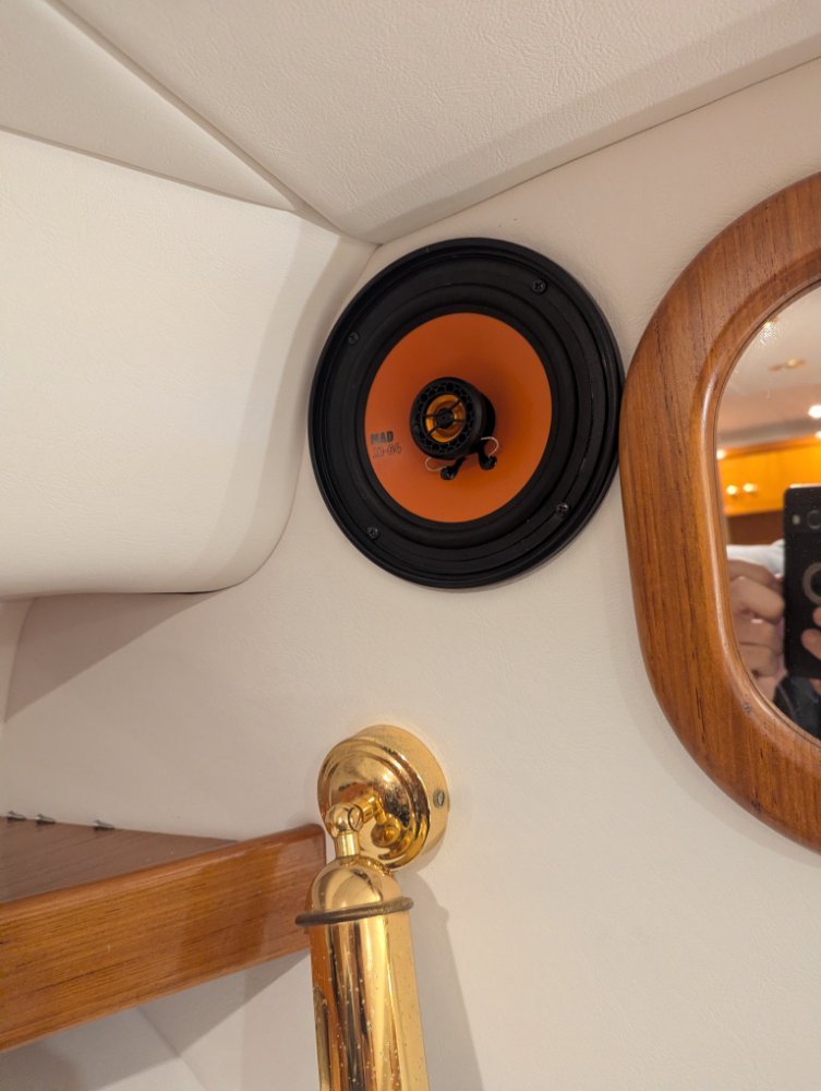

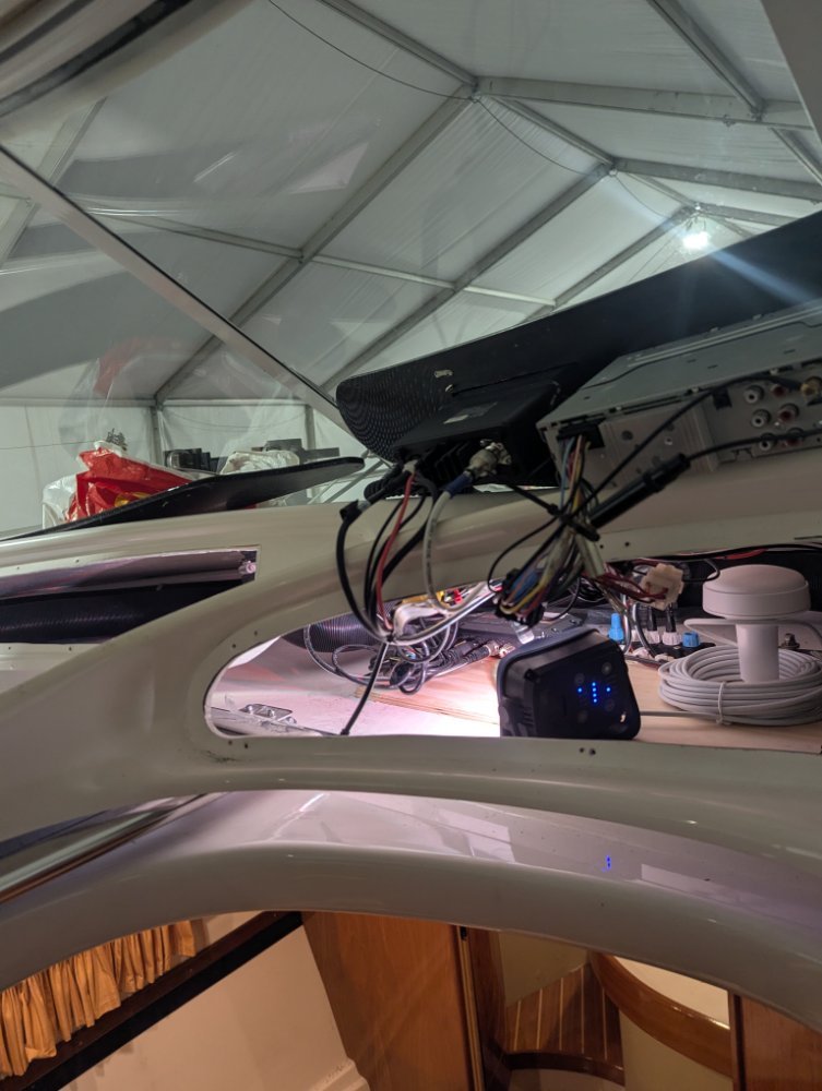

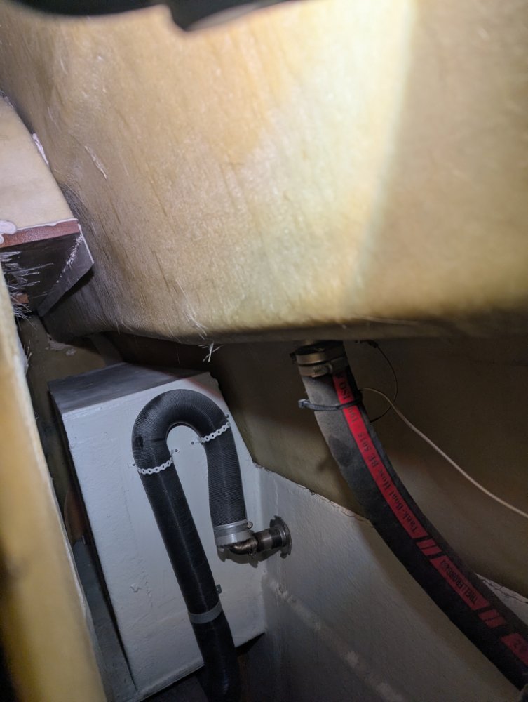

Da var endelig Vhf ledninger trekket til antennen sin, Etter tlf til Nidelv hadde dem glemt og skjære hull over vasken til inspeksjon så da feinet jeg hull selv 👍 lage blende lukk siden.

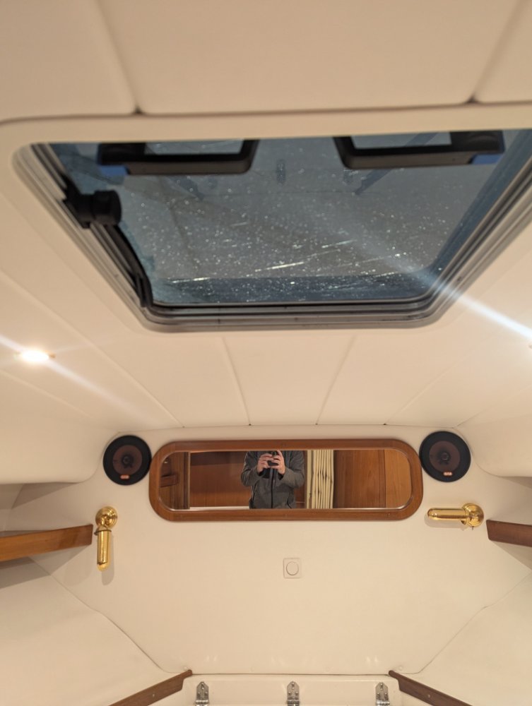

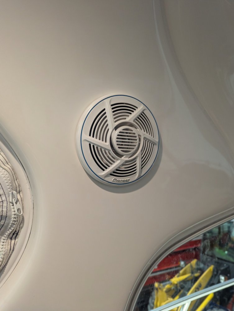

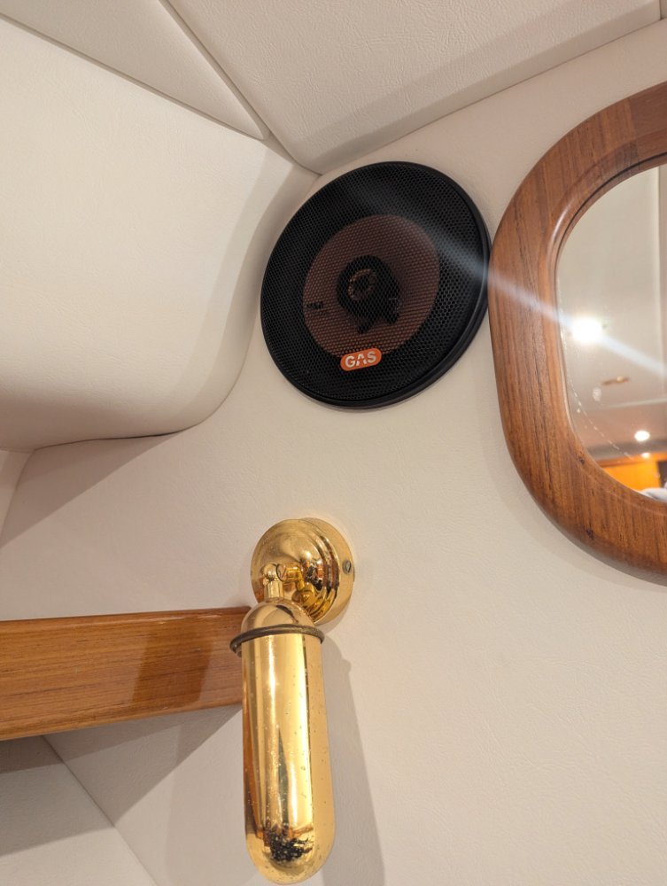

Samtidig så bytta jeg ut gammel morro med ny morro høyttalere. Lagde større plass naturligvis for få plass til dem 😄 nede i cabinet fikk også en upgrade .
Legger ved bilde hvordan det ser ut på babord side bak brannslukningsaparatet 😄 allt gøy se nye rom hvordan Nidelv har løst ting.
Feinet også bak dashbordet på babord side for fremtidelig forsterker som lett kan konmes til 👍 liker allt data komponenter er montert trygt bak dashbordet og kan komme til uten ligge på hodet opp ned i ukurante rom 😆
