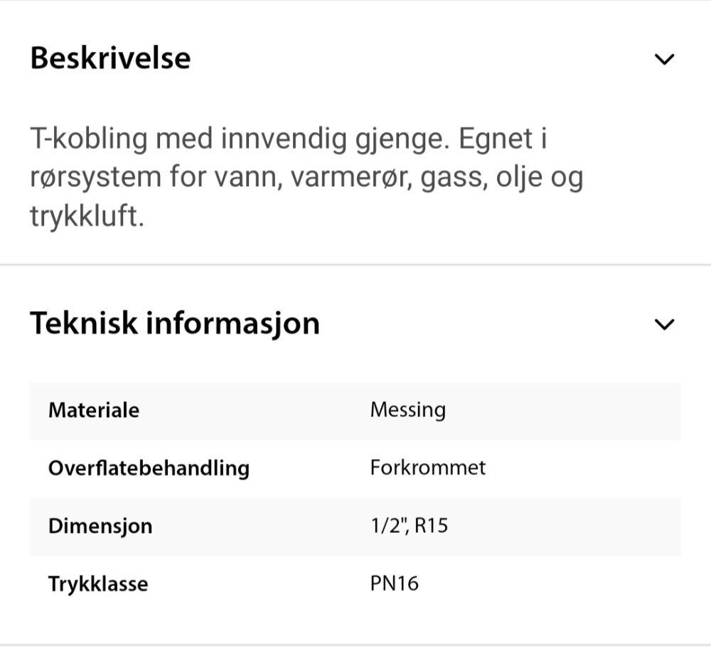

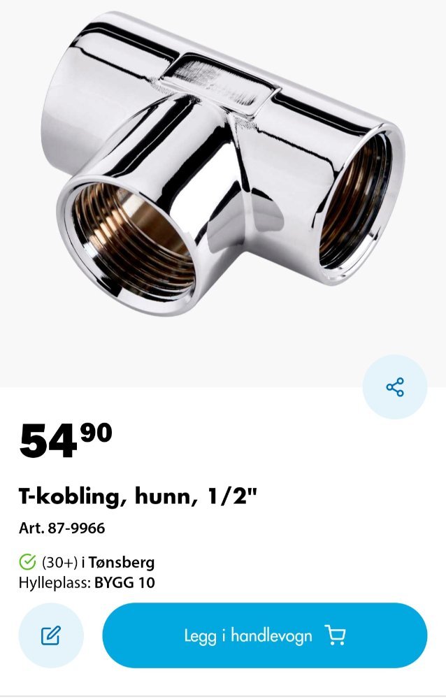

Gabi Svart 4.November Emnestarter Link til dette innlegget Svart 4.November For kopling av ventiler, T-stykker, overgangsnipler og slangenipler til ekstratanken og dieselpumpa lurer jeg på om jeg kan bruke billige deler fra Biltema. De er i forkommet messing. Nå skal ikke dette fungere mer enn på denne turen i første omgang så evnt avskalling av dårlig forkromming er ikke er stort problem? Hva tenker dere? Fordeler for meg er at de er billige og lett tilgjengelig. Slike deler fra Biltema: Sitér dette innlegget Link to post
Hulda Svart 4.November Link til dette innlegget Svart 4.November Det går greit med Biltema og slanger. Men når du gjør det der, hvorfor ikke legge opp til dagtank med dieselpolering? Noe slikt som på Hulda, aldri problemer med uren diesel, vann i diesel, luft i diesel. La ekstratanken være 'dagtank' og så kjøre dieselen i 'evig loop' med en liten pumpe og et filter. Sitér dette innlegget Link to post

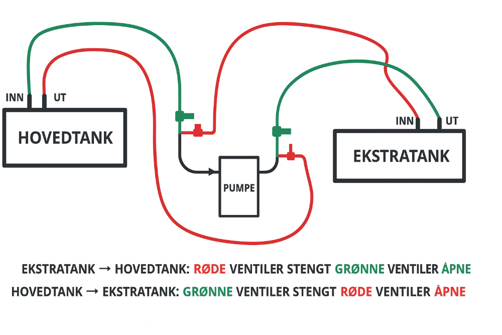

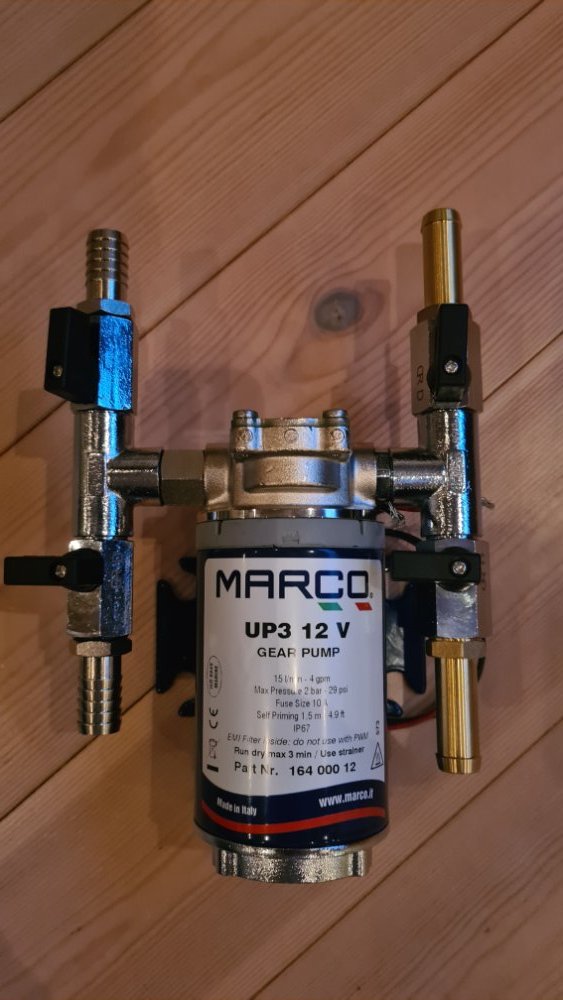

Gabi Svart 5.November Emnestarter Link til dette innlegget Svart 5.November Marco UP3 dieselpumpa har kommet og jeg prøver forskjellige kombinasjoner på rørføringen. Beste kombinasjon jeg har kommet frem til er slik som på bildet. Da kopler jeg slange fra utløp ekstratank på høyre foran og slange til inntaket på hovedtanken venstre foran. Pumperetning pumpa er fra høyre tiø venstre. Høyre bak blir da innløpet fra hovedtanken og venstre bak blir inntaket til ekstratanken. Skal grønnteipe foran og rødteipa bak. Da blir det enkelt. For fylling av ekstratanken fra hovedtanken skal de to fremre ventilene være stengt og de bakre åpne. Etter ferdig fylling stenger jeg de bakre og åpne de fremre og kjører avgårde. Når jeg skal fylle midtveis er det bare å trykke på bryteren jeg skal montere ved styreposisjonen og så fyller hovedtanken fra ekstratanken. Har trua på at dette skal fungere! Ekstratanken er ferdig fra fabrikk og sendes om få dager så da bør jeg få den ikke så lenge. Sitér dette innlegget Link to post
Hulda Svart 5.November Link til dette innlegget Svart 5.November Det kjører jo det der. Du får jo 'friksjonsreduksjon/kavitasjon' grunnet de 90-graderene. Flow'en blir nok uansett 10 ganger mer enn motorene forbruker. Som igjen er mer enn 10 ganger det Hulda bruker, i 5 knop :-) Sitér dette innlegget Link to post
Gabi Svart 5.November Emnestarter Link til dette innlegget Svart 5.November Dette er helt spesielle selvsmørte, velglidende kvalitetsbend fra Biltema, så dette kommer nok til å gli av seg selv! Pumpa er på 15 liter per minutt, selvsugende inntil 1,5m og kan tørrkjøres i 3 minutter. Kontinuerlig drift er godkjent, men her blir det vel 20 min om gangen inntil 10 ganger totalt. Tanken er på 210 liter, men sikkert muligens 190 liter reelt nyttbart. Sitér dette innlegget Link to post
