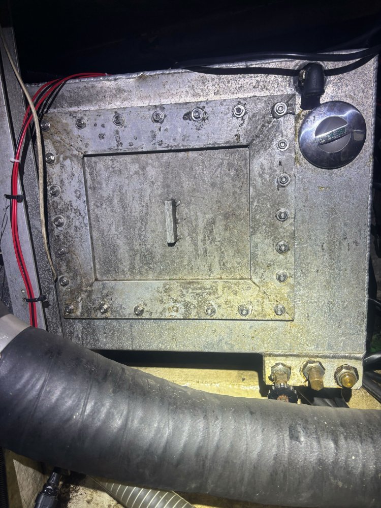

larole Startet 9.November Link til dette innlegget Startet 9.November Hei, jeg prøver å komme til diesellekkasjen i tanken min fra innsiden, men da må mannlokket av. Det sitter helt fast. Noen tips til hvordan man kan løsne dette? Sitér dette innlegget Link to post

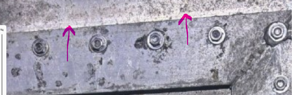

Komodo Svart 10.November Link til dette innlegget Svart 10.November Har du fått av lokket? For meg ser dette ut som en original West Mekan tank som er installert av Viksund på fabrikken. Men den mannluka ser ikke original ut, den tror jeg er montert inn i ettertid. Det er litt vanskelig å tyde fra bildene dine, men det ser ut som om det er brukt enten karosseriskruer eller maskinskruer med sekskanthode som er skrudd inn i plata på tanken. Dette er en dårlig måte å få det tett, så i så tilfelle må de ha brukt rikelig med tettemasse. Det kan være alt fra Permatex til Sika eller silikon. Vanskelig å si. Men det vil uansett hjelpe å varme godt med en varmepistol. Som @Luske_Ludvig antyder så vil ikke det hjelpe veldig mye hvis det er brukt silikon, men det vil gjøre massen mykere, og kanskje myk nok til at du på en eller annen måte klarer å skjære løs fugen. Sitér dette innlegget Draco 20 blir jolle Skroggjennomføringer og materialkvalitet DIY Badeplattform DIY Anker i syrefast Link to post
index Svart 10.November Link til dette innlegget Svart 10.November Komodo skrev 13 minutter siden: Det er litt vanskelig å tyde fra bildene dine, men det ser ut som om det er brukt enten karosseriskruer eller maskinskruer med sekskanthode som er skrudd inn i plata på tanken. Det er jo lett synlig at det er mutre utvendig, så da er det enten maskinskruer skrudd innefra eller sveist i en innvendig ramme vil jeg tro. Jeg ville ha brukt varme, og kiler. Mange kiler. Biltema sine trekiler i 10 pakning er veldig greie til slikt om man bare får en liten åpning først. Sitér dette innlegget "First they ignore you, then they ridicule you, then they fight you, then you win." - Mahatma Gandhi Link to post
Komodo Svart 10.November Link til dette innlegget Svart 10.November index skrev 1 minutt siden: Det er jo lett synlig at det er mutre utvendig, så da er det enten maskinskruer skrudd innefra eller sveist i en innvendig ramme vil jeg tro. Ok, men det klarte altså ikke jeg å se på min skjerm. Hvis det er brukt pinneskruer og mutter kan det bli litt vanskeligere å få inn en kniv eller pianotråd. Sitér dette innlegget Draco 20 blir jolle Skroggjennomføringer og materialkvalitet DIY Badeplattform DIY Anker i syrefast Link to post
index Svart 10.November Link til dette innlegget Svart 10.November Komodo skrev 1 minutt siden: Ok, men det klarte altså ikke jeg å se på min skjerm. Hvis det er brukt pinneskruer og mutter kan det bli litt vanskeligere å få inn en kniv eller pianotråd. OK! Pianotråden blir en utfordring ja. Om man klarer å få inn en kniv mellom hver skrue så bør det kanskje holde, men det hadde selvsagt vært mye enklere om ikke skruene hadde vært der... Sitér dette innlegget "First they ignore you, then they ridicule you, then they fight you, then you win." - Mahatma Gandhi Link to post

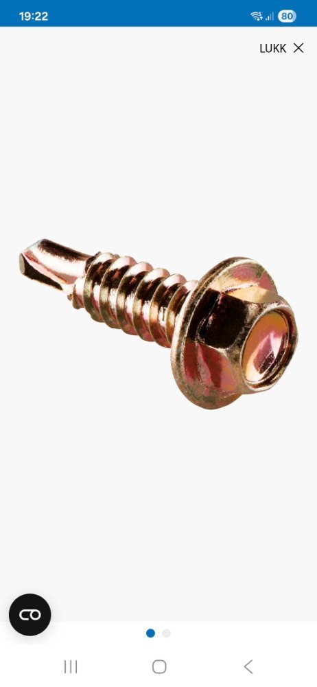

Cheyenne Svart 10.November Link til dette innlegget Svart 10.November Hmm, synes de skruene lignet veldig på en eller annen variant av disse? Sitér dette innlegget Link to post
Komodo Svart 10.November Link til dette innlegget Svart 10.November Cheyenne skrev 1 minutt siden: Hmm, synes de skruene lignet veldig på en eller annen variant av disse? Det var det jeg også trodde at jeg så, men index så visst tydelig at det var muttere. Så da er det pinneskruer. Mulig TS kommer på banen og oppklarer etterhvert 😉 Sitér dette innlegget Draco 20 blir jolle Skroggjennomføringer og materialkvalitet DIY Badeplattform DIY Anker i syrefast Link to post
Cheyenne Svart 10.November Link til dette innlegget Svart 10.November Komodo skrev 19 minutter siden: Det var det jeg også trodde at jeg så, men index så visst tydelig at det var muttere. Så da er det pinneskruer. Mulig TS kommer på banen og oppklarer etterhvert 😉 Men da er iallefall vi enige😄 Sitér dette innlegget Link to post

mons Svart 10.November Link til dette innlegget Svart 10.November Hvis det er karosseriskruer skrur man de ut. Ser en er knekt. Hvis de sitter godt hjelper det med mye varme og et godt slag mot hodet. Hvis det er skruer med mutter på synlig side tipper jeg at de er gjenget i godset på tanken og montert før lokket er tredd på. Da ville jeg skrudd av muttere og kuttet skrujernspor i enden av boltene for deretter å skru de inn i tanken med et godt skrujern. Finn en solid sparkelspade med 3-4 cm bredde, kvess den og slå den inn rundt kanten for å kutte lim. Litt merkelig utforming på luka. Tipper flensen skal stå fast og at luka skal åpnes innover - se håndtaket på midten som har vært for å trekke luka med ferdigmonterte skruer opp mot flensen? Sitér dette innlegget Mons Link to post
index Svart 10.November Link til dette innlegget Svart 10.November mons skrev 28 minutter siden: Litt merkelig utforming på luka. Tipper flensen skal stå fast og at luka skal åpnes innover - se håndtaket på midten som har vært for å trekke luka med ferdigmonterte skruer opp mot flensen? Det var en god observasjon! Det betyr jo i så fall at maskinskruene sitter i lokket, og at den ytre ramma kanskje ikke skal av i det hele tatt? Jeg ville ha tatt av alle mutre og skiver og forsøkt å slå på et hjørne av luka. Gjerne med en gummihammer eller en rekylfri hammer. Det er ikke sikkert at det sitter like hardt når man vet hvilken vei ting skal... Sitér dette innlegget "First they ignore you, then they ridicule you, then they fight you, then you win." - Mahatma Gandhi Link to post
eivindch Svart 10.November Link til dette innlegget Svart 10.November Mange gode tips her inkl. trekiler. Men jeg tror ikke kiler av gran eller furu er godt nok. Altfor mykt. Lag deg en haug med kiler av eik f.eks. med elektrisk gjærsag (pass fingrene). Eivind Sitér dette innlegget Link to post
larole Svart Onsdag 10:18 Emnestarter Link til dette innlegget Svart Onsdag 10:18 Hei, og takk for mange innspill og betraktninger. Det slo meg plutselig at mons har rett og luken trolig skal dyttes inn ja, og at rammen nok er sveiset på :-) Det skal jeg finne ut av snart. Når det gjelder mutterne, så er de lett å få av. Hanndelen sitter igjen i tanken, og mutterne skrus av. At jeg ikke tenkte på at den skulle dyttes inn.... Sitér dette innlegget Link to post
Roger jo Svart Onsdag 10:58 Link til dette innlegget Svart Onsdag 10:58 larole skrev 36 minutter siden: og at rammen nok er sveiset på : Ja, her ser en vel sveisen. Sitér dette innlegget Kokekyndig maskinist kjent på kysten. Link to post

tacan Svart Onsdag 20:59 Link til dette innlegget Svart Onsdag 20:59 Roger jo skrev for 10 timer siden: Ja, her ser en vel sveisen. For meg så ser det ikke ut som den er sveiset. Ville brukt wd-40 og varme samt verktøy som er nevnt lenger oppe i tråden. Er nok limt godt fast grunnet pakningstoffet. Sitér dette innlegget Link to post
Honduras Svart Onsdag 22:19 Link til dette innlegget Svart Onsdag 22:19 Når TS får skudd av alt og banket løs flensen, finner han ut at han bare kunne vridd håndtaket 90 grader og dyttet lokket innover 😄 Sitér dette innlegget * Prosjekt Glen-L Squirt * Prosjekt Lagringsstativ påhengsmotor * Prosjekt 4 fot vugge Link to post
