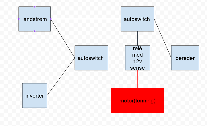

Vittig Startet 9.November.2025 Link til dette innlegget Startet 9.November.2025 Jeg tenker å montere inverter ombord og ønsker å sette det opp så det kan stå på hele tiden uten at jeg trenger å tenke på det. I tillegg så tenker jeg å kjøre varmtvannsbereder på inverter så lenge motoren går(jeg har ikke satt opp varmesløyfe og tenker ikke gjøre det heller). følgende er de største utfordringene: 1. koble ut lader når landstrøm er koblet fra. 2. koble inn varmtvannsbereder når motor går og når landstrøm er koblet til. jeg har tenkt ut følgende så langt: 1. autoswitch for å prioritere mellom landstrøm/inverter, ikke bestemt type, men skal fungere som følgende(kobler lader inn før switch for at den skal koble ut når landstrøm er koblet bort): https://www.maritim.no/defa-autoswitch-prioritetsvelger?msclkid=1685b5db5a3a1e3ba7e1dccb8c8b0f05 2. relé som kobler inn varmtvannsbereder når den får 12v fks: https://bilxtra.no/utstyr/bilelektro/ladestasjoner/defa/defa-plugin-rele-12v-8b550 3. batterikombinator som sørger for at relé ikke får 12v med mindre den får "ladestrøm". fks: https://www.maritim.no/victron-cyrix-ct-12-24v-120a-intelligent-battery-combiner tenker konseptuelt i første omgang så delene er ikke bestemt, men tanken er at de skal ha samme funksjon som de jeg har linket til. diagram(rødt=12v grått=230v): Spørsmålet er rett og slett om det er noen som har en bedre løsning eller innspill til tenkt konsept? kan legge til at jeg i dag har et Defa-anlegg(plug and play) i båten fra før og en 1000w defainverter type: https://www.defa.com/content/uploads/2017/05/GB-DEFA-Inverter_1000W_12V.pdf og en bereder type: https://www.maritim.no/ati-bereder-bs-22-liter-850w-rustfri Sitér dette innlegget Link to post

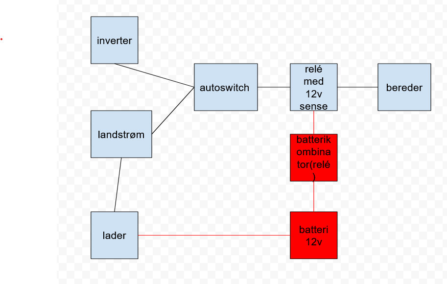

Fantino Svart 9.November.2025 Link til dette innlegget Svart 9.November.2025 Opplegget burde fungere rent konseptuelt. Dog blir det prioritet på å varme vann over å lade batterier. Om dynamo ikke klarer å levere de 70-80A som skal til + annen last så vil gjerne spenning på batteripakke droppe og batterikombiner kople ut/inn en del. Ut fra båttype har du gjerne en 30/40 hk i et svett motorrom så det kan bli tøft å være dynamo, og også batterier om motor for det meste kjøres ut/inn av havn? Skjønner ikke helt aversjonen mot å kople opp kjølevann til bereder. Det er jo normalt et svært stabilt system som krever null vedlikehold, og som utnytter de kanskje 10-20 kW varmeeffekt fra motor i stedet for å piske en stakkars dynamo som ikke klarer å levere mer enn pluss/minus de 850W VVB krever kontinuerlig. Sitér dette innlegget Link to post
Vittig Svart 9.November.2025 Emnestarter Link til dette innlegget Svart 9.November.2025 2 hours ago, Fantino said: Opplegget burde fungere rent konseptuelt. Dog blir det prioritet på å varme vann over å lade batterier. Om dynamo ikke klarer å levere de 70-80A som skal til + annen last så vil gjerne spenning på batteripakke droppe og batterikombiner kople ut/inn en del. Ut fra båttype har du gjerne en 30/40 hk i et svett motorrom så det kan bli tøft å være dynamo, og også batterier om motor for det meste kjøres ut/inn av havn? Skjønner ikke helt aversjonen mot å kople opp kjølevann til bereder. Det er jo normalt et svært stabilt system som krever null vedlikehold, og som utnytter de kanskje 10-20 kW varmeeffekt fra motor i stedet for å piske en stakkars dynamo som ikke klarer å levere mer enn pluss/minus de 850W VVB krever kontinuerlig. Aversjon mot å koble bereder inn i varmesløyfe kommer av at bereder i dag ligger over reservoar og 2-3 meter unna motor. Kunne nok flyttet reservoar men tenkte det var litt mye endringer på en motor fra 80-tallet. Forsåvidt ikke helt utelukket. litt av de samme bekymringene jeg hadde angående relé. Dette er da kanskje en bedre løsning? ekstra "autoswitch" er for å sørge for at lader ikke får 230v når relé åpner. Er det andre måter å automatisk sørge for at bereder ikke får strøm fra inverter? Sitér dette innlegget Link to post
Fantino Svart 9.November.2025 Link til dette innlegget Svart 9.November.2025 Med en motor fra 80-tallet blir jeg enda mer skeptisk til kapasiteten på dynamo ift jobben den skal gjøre må jeg innrømme.. Jeg ville kjørt landstrøm og inverter inn på en transfer/autoswitch, tatt ut strøm til landstrømlader før autoswitch og latt spenning på batteriet styre battery combiner -> relé for VVB. Men er redd for at dette systemet fort går i underskudd på strøm, spesielt med en eldre dynamo. Å flytte kjølevannsreservoar noe høyere fremstår som rimeligere, mer effektivt og pålitelig spør du meg. Mener også å ha fått med meg her inne at det er ganske vanlig på seilbåt, uten at jeg har hatt det selv. Har du da i tillegg bra batterikapasitet og kanskje solceller så kan du lage deg en ‘luksusknapp’ der du legger inn VVB for inverterdrift når du har brukt opp varmtvannet i uthavn og har lyst på en dusj (og har nok futt på batteriene). Jeg har en slik knapp og det er den beste oppgraderingen jeg har gjort i båten noensinne. Sitér dette innlegget Link to post
Vittig Svart 9.November.2025 Emnestarter Link til dette innlegget Svart 9.November.2025 3 minutes ago, Fantino said: Med en motor fra 80-tallet blir jeg enda mer skeptisk til kapasiteten på dynamo ift jobben den skal gjøre må jeg innrømme.. Jeg ville kjørt landstrøm og inverter inn på en transfer/autoswitch, tatt ut strøm til landstrømlader før autoswitch og latt spenning på batteriet styre battery combiner -> relé for VVB. Men er redd for at dette systemet fort går i underskudd på strøm, spesielt med en eldre dynamo. Å flytte kjølevannsreservoar noe høyere fremstår som rimeligere, mer effektivt og pålitelig spør du meg. Mener også å ha fått med meg her inne at det er ganske vanlig på seilbåt, uten at jeg har hatt det selv. Har du da i tillegg bra batterikapasitet og kanskje solceller så kan du lage deg en ‘luksusknapp’ der du legger inn VVB for inverterdrift når du har brukt opp varmtvannet i uthavn og har lyst på en dusj (og har nok futt på batteriene). Jeg har en slik knapp og det er den beste oppgraderingen jeg har gjort i båten noensinne. Det er ny dynamo på 80a. Luksusknapp er en god ide, hvordan har du gjort det? tidsbryter eller bare en manuell bryter? Hvordan har du løst opplegget med laderen, for å unngå at lader får 230v når du skrur på strøm? manuelt? lader/inverter? Ja, funderer på om jeg skal få inn kjølesløyfe først som sist. Sitér dette innlegget Link to post
Fantino Svart 9.November.2025 Link til dette innlegget Svart 9.November.2025 VVB ligger normalt koplet til landstrøm om den er til stede (jeg har ikke brukt landstrøm på mange år). Fikk satt inn en 230V DIN kontaktor med 12V spolespenning før VVB. Når denne aktiveres så koples landstrøm fra VVB/Inverter på (kontaktor har 2 NC + 2 NO, og er break before make, landstrøm går over NC og Inverter over NO). Har latt 12V styrestrøm til kontaktor gå gjennom et trappelysrele (også DIN) til en Carling impulsbryter med lys på dashbord. Ett trykk gir 10 min, 2 gir 20 min osv. Langt trykk er av. Lyser så lenge den er aktiv. 20-30 min er som regel nok til en dusj, vannet er jo som regel ikke iskaldt, bare litt for kaldt for dusjing. VVB Sigmar 800W/22 l. Lader får strøm om jeg kopler til landstrøm, men det vil egentlig bare bety at jeg likevel kjører VVB via Inverter en liten stund om ‘luksusknapp’ er aktivert, og 230V fra landstrøm er deaktivert via kontaktor. Originalt var anlegget slik at lader ikke kan få strøm fra inverter og ‘lade seg selv’ om det var spørsmålet? Den forsynes altså før transferswitch for landstrøm, var derfor jeg mente det var rett sted å hente ut strøm til den. Sitér dette innlegget Link to post

Vittig Svart 8.Juni Emnestarter Link til dette innlegget Svart 8.Juni On 11/9/2025 at 10:04 PM, Fantino said: Med en motor fra 80-tallet blir jeg enda mer skeptisk til kapasiteten på dynamo ift jobben den skal gjøre må jeg innrømme.. Jeg ville kjørt landstrøm og inverter inn på en transfer/autoswitch, tatt ut strøm til landstrømlader før autoswitch og latt spenning på batteriet styre battery combiner -> relé for VVB. Men er redd for at dette systemet fort går i underskudd på strøm, spesielt med en eldre dynamo. Å flytte kjølevannsreservoar noe høyere fremstår som rimeligere, mer effektivt og pålitelig spør du meg. Mener også å ha fått med meg her inne at det er ganske vanlig på seilbåt, uten at jeg har hatt det selv. Har du da i tillegg bra batterikapasitet og kanskje solceller så kan du lage deg en ‘luksusknapp’ der du legger inn VVB for inverterdrift når du har brukt opp varmtvannet i uthavn og har lyst på en dusj (og har nok futt på batteriene). Jeg har en slik knapp og det er den beste oppgraderingen jeg har gjort i båten noensinne. Inspirert av luksusknapp så ser jeg at dette sannsynligvis dekker behovet bedre. Da kan jeg skru på varme på bereder når jeg måtte ønske det. Hvordan har du koblet dette? Tror jeg ender på noe alla dette. Ekstra autoswitch er for å sørge for at jeg ikke mater strøm til batterilader når jeg skrur på "luksusknapp" Sitér dette innlegget Link to post
Fantino Svart 8.Juni Link til dette innlegget Svart 8.Juni Jeg har en egen DIN boks med en kontaktor der VVB fores med 220V fra landstrøm over NC kontaktene (‘normal stilling’, dog har jeg ikke vært koplet til landstrøm på mange år), og fra inverter over NO kontaktene når kontaktor aktiveres. I boksen står også et DIN trappelysrele som opererer kontaktor. Dette trappelysreleet har 12V input og aktiveres via en vanlig Carling impulsbryter med lys som står på instrumentpanelet. Ett trykk = 10 min, to trykk = 20 min osv. Langt trykk = av. Litt avhengig av hvor kaldt vannet er i VVB har jeg stort sett dusjevann ila 20-30 min (22 liter Sigmar med 800W element). Versjon 2.0 som er in the making blir å legge inn VVB automatisk 10 min hver gang MPPT går i float 😎 Sitér dette innlegget Link to post
