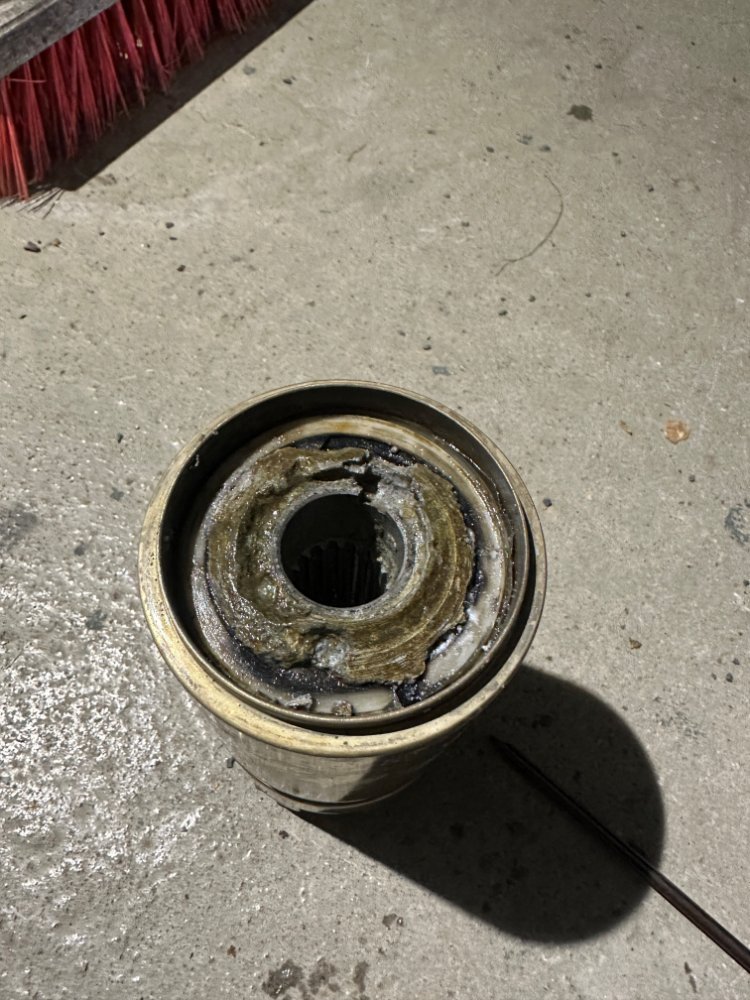

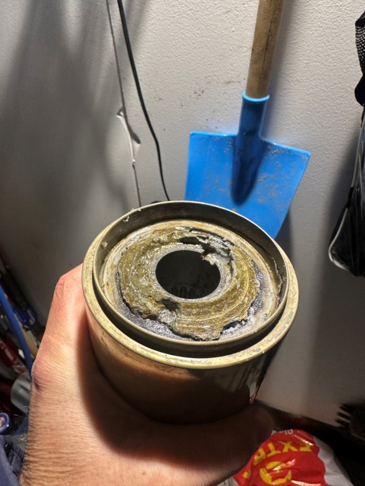

Diego Armando Startet 20.November.2025 Link til dette innlegget Startet 20.November.2025 Jeg har skrudd av min Volvo Penta foldepropell og det er noe merkelig greier i navet. Jeg klarer å brekke av biter med en skrutrekker og de delene jeg brekker av er ikke magnetiske. Bak dette materialet ser det ut som det er en paking i plast/gummi. Trenger gode tips på veien videre.... Sitér dette innlegget Link to post

J-Å Svart 20.November.2025 Link til dette innlegget Svart 20.November.2025 Jeg tror det er restene av en epoxyskive som skal støtte opp propellen radielt. Gummien er mest for tangentiell demping. Kanskje denne tråden kan være til nytte, selv om det er en litt annen modell. https://baatplassen.no/i/topic/148219-feste-propell-til-seildrev-120s-med-loctiteepoxy/ Sitér dette innlegget Link to post
Krimart Svart 21.November.2025 Link til dette innlegget Svart 21.November.2025 Det er et gummiboss for å dempe rykket når man setter båten i gear. Sitér dette innlegget Link to post
J-Å Svart 21.November.2025 Link til dette innlegget Svart 21.November.2025 Krimart skrev for 3 timer siden: Det er et gummiboss for å dempe rykket når man setter båten i gear. Jeg forsto det som om spørsmålet var om det gule som ligger utenpå gummien: Sitér dette innlegget Link to post
Diego Armando Svart 24.November.2025 Emnestarter Link til dette innlegget Svart 24.November.2025 Bilde til J-Å var jo forklarende. Er det en utskiftbar del? Jeg har googlet og søkt lenge og vel, men finner ikke noe delenummer eller bilde på noe slikt for en 3-bladet Volvo Penta foldepropell. Noen som har tips? https://www.volvopenta.com/shop/522536/part-sections/54166226?hintPhrase=3858955&hintType=PartNumber Sitér dette innlegget Link to post
