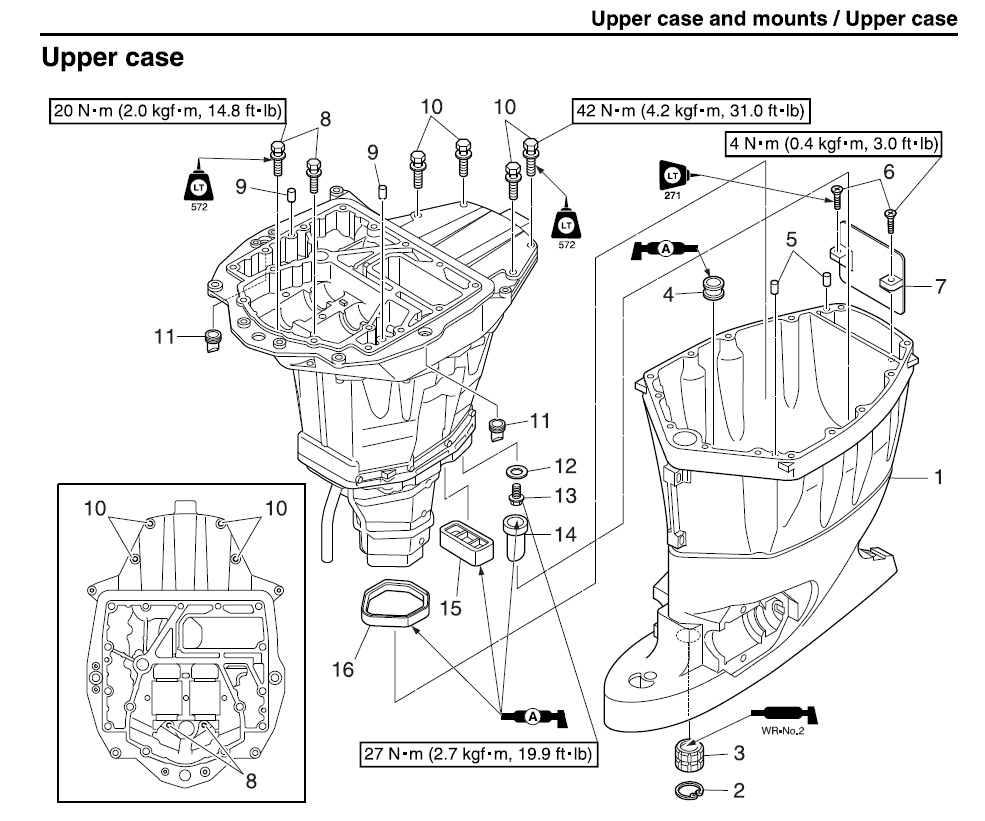

Komodo Svart 4.Desember.2025 Link til dette innlegget Svart 4.Desember.2025 Usikker på hvordan det er å komme til dette problembarnet, men dersom adkomsten er grei ved å ta av plastkåpene, så bør det være en kurant jobb å sette inn nye innsatsgjenger her. Jeg ville foretrukket å bruke ei innsatshylse, ikke innsatsgjenger av "spiraltypen", slik som Helicoil. Husker ikke hvilken dimensjon denne dreneringsskruen har, men det er jo ikke et absolutt "must" å gjenbruke den samme skruen dersom det er leit å få tak i innsatsgjenger med den dimensjonen. I enkelte tilfeller har jeg laget meg innsatsgjenger selv ved å bore og gjenge opp en større skrue. Har også laget slike innsatsgjenger ved å gjenge opp stangstå med fingjenger, og deretter boret og gjenget innvendig. Kan berge seg ut av mange situasjoner på den måten (krever tilgang på dreiebenk + å kunne bruke den...). Her er en sprengskisse av saken. Dreneringsskruen er pos. nr. 13. Sitér dette innlegget Draco 20 blir jolle Skroggjennomføringer og materialkvalitet DIY Badeplattform DIY Anker i syrefast Link to post
