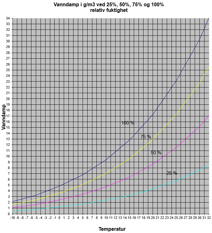

-morten- Svart 8 timer siden Link til dette innlegget Svart 8 timer siden 47 minutes ago, Komodo said: Kan du legge ut formelen du har brukt? Har vært flere tråder om kondens tisligere og her er formelen. Som en tommelfingerregel er dampinnholdet i gram pr. kubikkmeter luft nær lik damptrykket i millimeter. For litt større nøyaktighet gjelder formelen: (289×pd)/(273-t) [g/m3] der pd er damptrykket og t temperaturen. Hvis du har 1000 liter og det er 100%luftfuktighet på 30C vil det utgjøre 28gram vann 8 gram vann ved 8C Da skal du ha sinnsyke temperaturer og temperatursvigninger skal du kunne klare å produsere noe særlig mengde vann. Sitér dette innlegget Båtgal og Hondafan: Askeladden,Honda Civic Sport, Honda TRX400,Honda CBR 600RR, Honda Kantklipper, Subaru xv Link to post
Lars H. Svart 8 timer siden Link til dette innlegget Svart 8 timer siden Her et diagram med forbindelsene mellom relativ fuktighet, temperatur og gram vann i en tom (diesel)tank på 1m³ (1000 liter). I eksemplet til -morten- vil det da felles ut 20g (28 - 8g) vann om luften i tanken kjøles ned fra 28°C til 8°C. Om man da har en stor tom dieseltank på la meg si 500 liter, og temperaturen svinger 10 ganger mellom 0°C og 10°C og 100% relativ fuktighet i løpet av vinteren, utfelles det da (9g - 5g)×10 = 40g, altså 0,04 liter vann! Sitér dette innlegget Lars H. Helgesen, "Kapteinen" på Trudelutt (Saga27) med hjemmehavn i Son, Oslofjorden Nettsteder jeg drifter: trudelutt.com oljepionerene.no Skipshunden vår Som Paschuan i Soten sa på 1920-tallet: Ja, inte är jag mätt, men törstig är jag. Link to post

-morten- Svart 7 timer siden Link til dette innlegget Svart 7 timer siden 22 minutes ago, Lars H. said: Her et diagram med forbindelsene mellom relativ fuktighet, temperatur og gram vann i en tom (diesel)tank på 1m³ (1000 liter). I eksemplet til -morten- vil det da felles ut 20g (28 - 8g) vann om luften i tanken kjøles ned fra 28°C til 8°C. Om man da har en stor tom dieseltank på la meg si 500 liter, og temperaturen svinger 10 ganger mellom 0°C og 10°C og 100% relativ fuktighet i løpet av vinteren, utfelles det da (9g - 5g)×10 = 40g, altså 0,04 liter vann! Flott Lars! Sitér dette innlegget Båtgal og Hondafan: Askeladden,Honda Civic Sport, Honda TRX400,Honda CBR 600RR, Honda Kantklipper, Subaru xv Link to post
Steihy Svart 7 timer siden Emnestarter Link til dette innlegget Svart 7 timer siden Lars H. skrev 25 minutter siden: Om man da har en stor tom dieseltank på la meg si 500 liter, og temperaturen svinger 10 ganger mellom 0°C og 10°C og 100% relativ fuktighet i løpet av vinteren, utfelles det da (9g - 5g)×10 = 40g, altså 0,04 liter vann! Forutsetter ikke det luftsirkulasjon? Felles ikke vannet ut bare en gang? Sitér dette innlegget Jeg vil bo i sjøbod og gå i gubbdagis. Link to post
subwoofer Svart 7 timer siden Link til dette innlegget Svart 7 timer siden Jo, det forutsetter full utskifting av lufta når det er varmt. Sitér dette innlegget Link to post
Lars H. Svart 7 timer siden Link til dette innlegget Svart 7 timer siden Og at det er litt diesel i tanken der vannet kan "gjemme seg" under dieselen, he he. Sitér dette innlegget Lars H. Helgesen, "Kapteinen" på Trudelutt (Saga27) med hjemmehavn i Son, Oslofjorden Nettsteder jeg drifter: trudelutt.com oljepionerene.no Skipshunden vår Som Paschuan i Soten sa på 1920-tallet: Ja, inte är jag mätt, men törstig är jag. Link to post
Hulda Svart 7 timer siden Link til dette innlegget Svart 7 timer siden MAO, om Hulda fyller 400 liter diesel i juni, bruker opp dieselen i løpet av sommeren, vil det påfølgende vinter kunne dannes rundt 10 gram kondens. Noe i den duren. En liiiten teskje vann. Så det er klart, en skvett bioprotect er ikke av veien. For vannet forsvinner jo ikke før det blir så mye at det blir sugd opp. Og da havner vannet i vannutskillerene. Sitér dette innlegget Link to post
