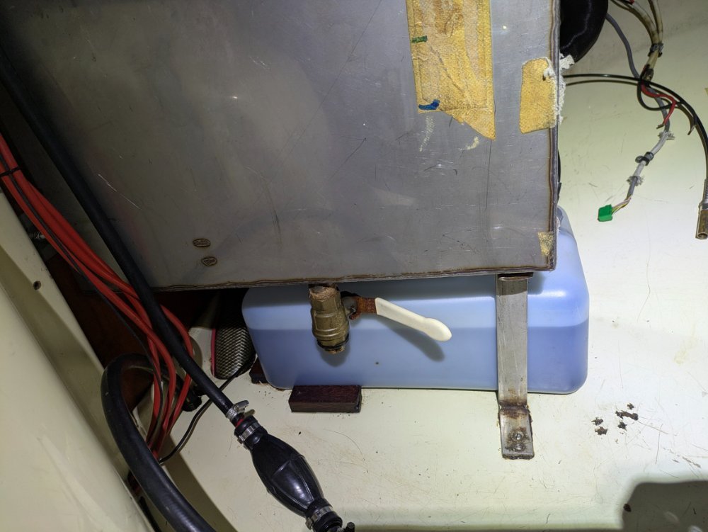

Edit, tillegg. Det er tappekran i bunn av tanken, på babord kortside. Den er flush, altså uten flens eller opphøyning inni, men uten jur. Jeg sjekker jevnlig der, og får noen spiseskjeer. Da jeg fikk problemer i sjøen, hang jeg 20 kg i bommen og la båten 2 ° babordover. Da fikk jeg mer, og en del grums, det jeg mistenkte var etablert dieseldyr. Siste gang hadde jeg vind fra styrbord, ca 10 ° kregning. Da fikk jeg mange liter før det var fritt for vann, fremdeles grumsete.
Det jeg oppdaget nå, med tom tank og innsyn, var at tanken er montert skjevt, slik at den var flat med 2° helling på båten, så jeg har latt meg lure til å tro at det var tomt for vann. Det har ligget i styrbord side. Uten at det forklarer hvordan det har kommet inn.
Det ble mye. Uansett; Racor, biocider og sjekk med krengning, og mer avslappet til kondens eller andre vannkilder. Er det en plan?
Jeg hadde akkumulert 2-3 liter på 9 år (tipper at tanken aldri var inspisert siden båten var ny i 2013 da jeg tok sjauen, jeg kjøpte den i 2015). Ikke merket noe før jeg fikk alarm på vann i finfilter. Ingen avtapping i bunn. Tipper du bare har fått litt på kjøpet dann og vann og ikke merket det pga skjev tank. Antar andre filter kan gjøre jobben like bra som Racor men liker patenten og fikk tak i 3 stk ‘overliggere’ til en god pris på finn, så da ble det doble til motor + et som fikk egne stigerør i tankene/egen liten pumpe for ‘polering’. Rett og slett fordi det da bare er å trykke på en knapp i stedet for å rydde/fjerne tepper/åpne luke = ingen unnasluntring på sjekk av diesel fra min side. Monterte også to blærepumper for enkel topping av Racor ved filterinspeksjon/bytte.
Avtapping i bunn virker å være sjelden luksus i fritidsbåter. Ville det være mulig å skimse/rette opp tanken litt for å få ut vannet uten styr med vekt i bom?.. Det er vel det viktigste. Er avtappingen vanskelig tilgjengelig slik at det sjelden blir utført er kanskje et poleringsfilter med egen pumpe et alternativ.

Jeg har slått strek over kondenshypotesen. Jeg har ikke slikt tanklokk som Jens_p viser, og har som sagt testet for lekkasje der. Jeg holder meg til at jeg har fått inn vann ved fylling, kanskje i mange omganger. Første må ha vært lenge siden, det var mye dyr og gørr. Gørra kan vel egentlig også ha kommet med fylling. Uansett.
Tappekrana er lett å komme til, og nå som jeg vet at jeg må over 2° for effektiv sjekk, er det som regel ganske greit å gjøre det under seil. Så jeg dropper ombygging av systemet foreløpig, og fyller diesel på profftank hos Storesund tvers over Karmsundet. Ja, også biocider.
