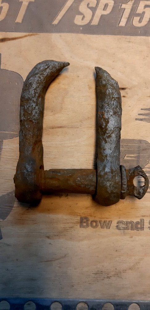

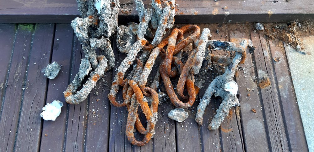

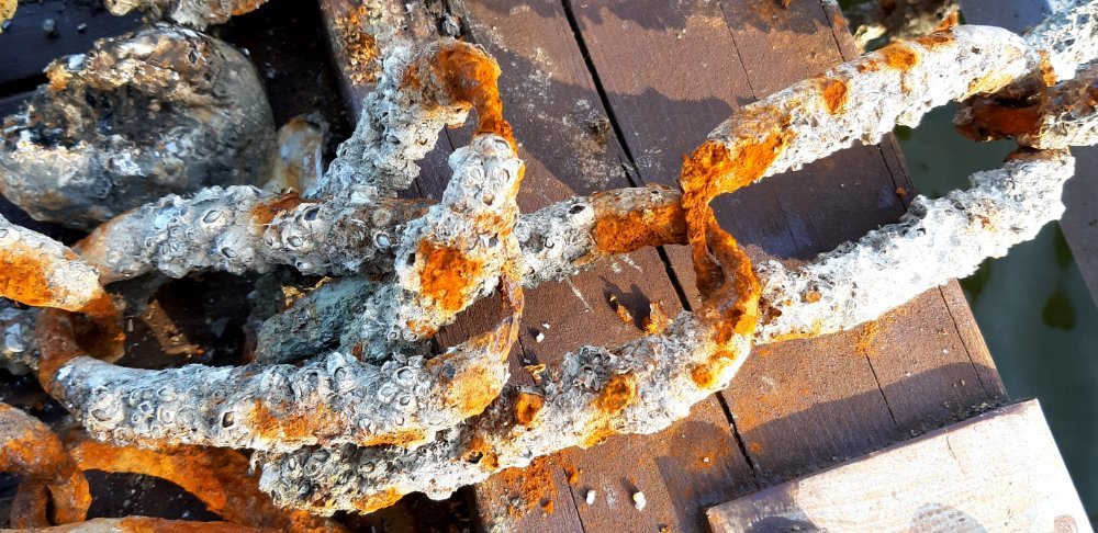

Komodo Svart 23.Desember.2025 Link til dette innlegget Svart 23.Desember.2025 Skipper Worse skrev 50 minutter siden: Å ikke holde preventivt vedlikehold med å sjekke alt "undervanns" etter et "religiøst regime" er bestemt ikke en god oppskrift. Jeg har hatt anledning til å se hva som skjer når det ikke er godt nok. Ikke hyggelig. At forsikringsselskapene krever et jevnlig tilsyn er bare et gode. Mulig jeg uttrykte meg uklart, men jeg er selvsagt ikke motstander av god kontroll av moringer og kjettinger. Har sjekket utallige moringer og kjettinger gjennom snart 40 år, og har sett mange skrekkeksempler. Mange lever i den troen at brygga er skrudd fast i bunnen, og ser ikke ut til å være klar over at den henger i moringer og kjettinger som ruster. Poenget mitt var at noen selskap kanskje krever årlig kontroll av kjettinger, noe jeg anser som i overkant hyppig. Jeg vet ikke hvilket selskap det er og har heller ikke sett vilkårene skriftlig, bare en muntlig forklaring av han som eier brygga. Legger for ordens skyld ved bilder av et par skrekkeksempler. Her hadde seks kjettinger røket før noen tok affære. Sitér dette innlegget Draco 20 blir jolle Skroggjennomføringer og materialkvalitet DIY Badeplattform DIY Anker i syrefast Link to post
Skipper Worse Svart 23.Desember.2025 Link til dette innlegget Svart 23.Desember.2025 Herlig tilfelle. Sitér dette innlegget I've always been crazy, it has kept me from going insane. www.baatjuss.no | www.judiciumblawg.no Link to post
