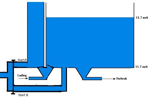

Ingar Svart 15 timer siden Link til dette innlegget Svart 15 timer siden J-Å skrev 23 minutter siden: Separate ladere er bedre selv om batteriene er like, fordi de går ned til "float" eller "storage" når hvert batteri for seg nærmer seg fulladet. Man bør ha én dynamo for hvert batteri også? Fra dette innlegget om lading/utlading av batterier i parallell: Myte 1: Under lading vil det minste batteriet lades opp før det andre og vil bli overladet om det ikke kobles ifra. Man må lade ett og ett batteri av gangen ved hjelp av manuell batterivelger. Myte 2: Under utlading vil det minste gå tomt før det andre og vil bli skadet av overutlading.. Tegningen viser opp/utlading av lite og stort batteri i parallell. Batteriene er symbolisert ved to vannfylte kar, ett stort og ett lite. Volum av kar = kapasitet (AHr) på batteri Vanntrykk i bunnen av kar = batterispenning Trykk på vann inn = ladespenning Avdampning = selvutladning Som man ser vil begge vannkar, selv om de har forskjellig volum (batterikapasitet), alltid ha samme fyllingsgrad (spenning) under fylling og avtapping (lading og forbruk). Det lille karet vil tappes jevnt med det store, det er fysisk umulig at det ene går tomt før det andre. Eller motsatt, at det fylles opp (lades) fortere enn det andre. For vanlige blybatterier regnes 12.7 volt flytespenning som fullt batteri og 11.7 volt som tomt. (Flytespenning er det man måler etter at ubelastet batteriet har vært i hviletilstand noen timer) NB: Dette gjelder altså parallellkobling. Seriekoblede 12v batterier i 24v anlegg må ha samme kapasitet. Myte 3: Uten vedlikeholdslading vil de lade seg ut gjennom hverandre slik at de blir ødelagt. Dette er en seiglivet myte som jeg gjennom flere praktiske forsøk har vist ikke holder vann. Se bl.a. her og her. En strøm vil flyte mellom batteriene, men den er så liten at den ikke har noen praktisk betydning så lenge båten er jevnlig i bruk. Dog bør ikke batteriene stå parallellkoblet over vinteren uten vedlikeholdslading. Alle batterier som lades/utlades i parallell må være basert på samme teknologi, AGM. bly-syre etc. Sitér dette innlegget Riviera 925 kjøpes. Aksling, fly, 2006- Link to post
J-Å Svart 13 timer siden Link til dette innlegget Svart 13 timer siden Ingar skrev 10 minutter siden: Man bør ha én dynamo for hvert batteri også?.. Alle batterier som lades/utlades i parallell må være basert på samme teknologi, AGM. bly-syre etc. Ja, men man kan simulere to dynamoer ved å bruke DC-DC lader på forbruksbatteriet. Eller forbruksbanken. For man kan godt ha flere batterier med samme teknologi i parallell ja. Men her var det vel snakk om å holde startbatteriet oppladet og i god stand. Da er det greit å ha en egen lader på det, så man får påbegynt lading med en gang. En felles lader med flere utganger vil tilsvare å tette åpningen, og sette enveisventiler fra laderen inn på hver tank, og flytte forbruket inn på den store, slik at bare den tømmes, og den andre blir stående full. Da er det vel også lett å se hva som skjer hvis en åpner opp mellom batteriene med "1+2". En forbruksbank vil gjerne ha flere utladninger på grunn av at forbruket varierer. Hver gang det har vært en forbrukstopp som har trukket ned spenningen, vil laderen fortsette opp til absorbssjonsspenning, før den går ned igjen til "float". Med en felles lader vil også startbatteriet bli trukket opp til absorbsjonsspenning hver gang, selv om laderen har flere utganger. Sitér dette innlegget Link to post
