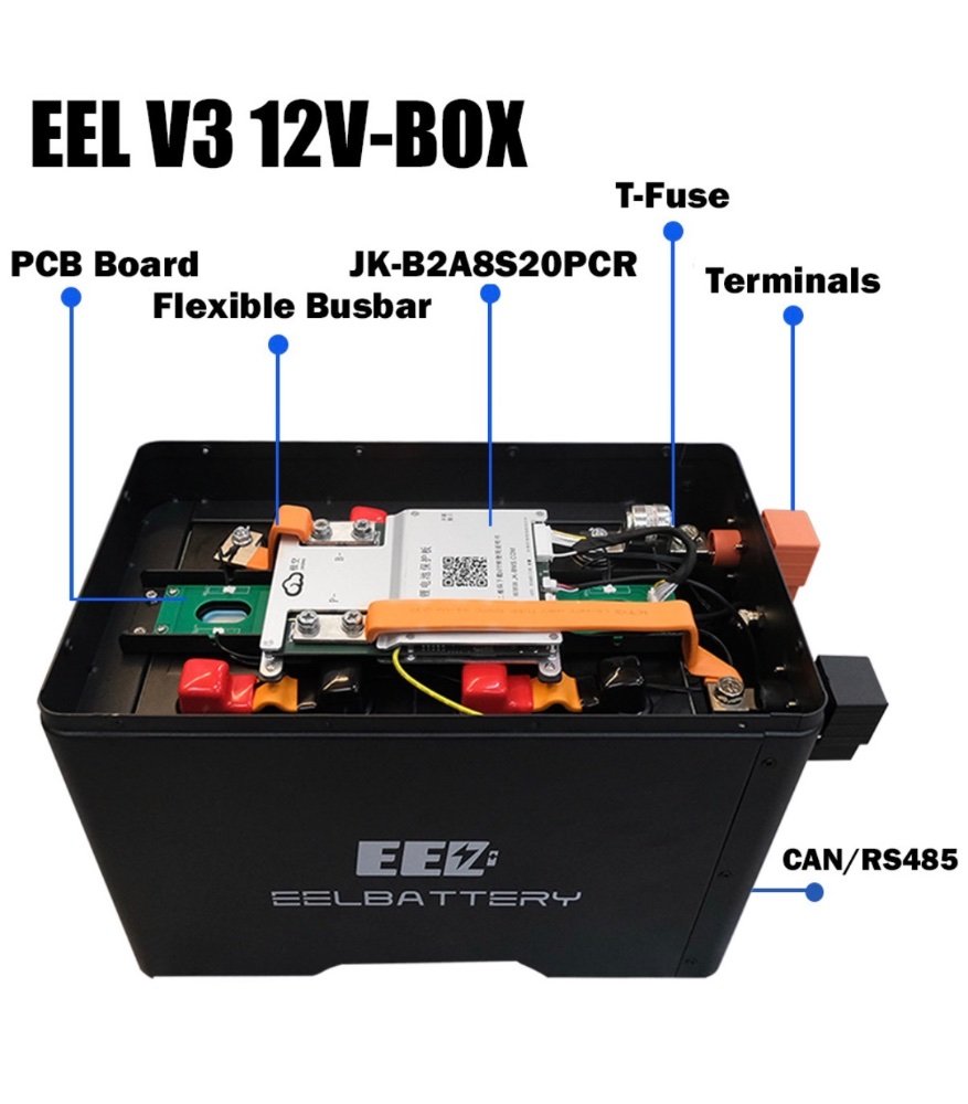

Jeg er i ferd med å bestille fra EEL battery. Skal bruke deres versjon 3 av 12v boks for å bygge 3 batterier. Tar du kontakt på mail får du pris med frakt til Norge. Til Sverige sendes det med gratis frakt fra EU på 7 dager om du ikke bor for langt unna grensa. Blir jo dobbel Mva, men likevel billigere.
her er prisene jeg har fått:
option 1 for the Norwegian address:
- 6pcs EEL V3 12v box with can/RS485  (the V3 with Class-T fuse):6*185=1110 USD
- 24pcs EVE MB31 314Ah single Grade A cells:24*57=1368 USD
DAP Shipping cost:1315 USD
Total cost:3793 USD
*shipping from China by sea with 45 working days for delivery.
option 1 for the Swedish address:
- 6pcs EEL V3 12v box with can/RS485 (V3 with Class-T fuse):6*239=1434 USD
- 24pcs EVE MB31 314Ah single Grade A cells:24*73=1752 USD
Total cost:3186 USD

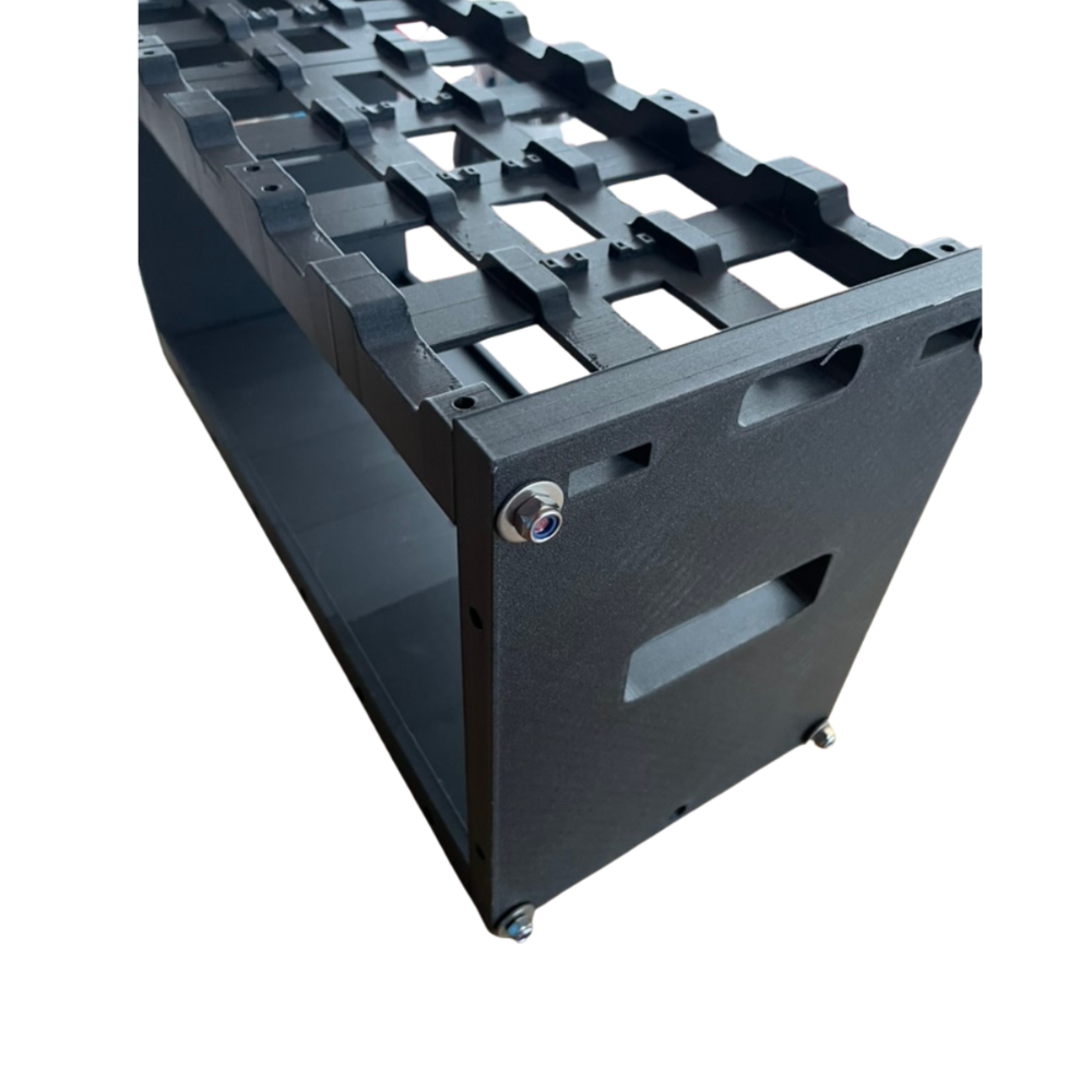

Jeg har 3D printet endel slike som ved hjelp av gjengestang gir en solid montasje med komprimering.
Har du noen bilder og beskrivelser på hvordan du har gjort dette? Lurer f.eks. på hvordan du får til en solid plate på endene ved å 3D printe, samt hva slags materialer du bruker. Ellers er jo DIY-tråden som linket til over et bra sted å diskutere det vi er inne på nå. Denne tråden handler vel strengt tatt om steder å kjøpe celler.

Kassene som jeg bruker, printes i PETG-VO og med tett innfill med 3D honeycomb gir dette svært bestandige "endeplater."
Skjønner :tommel_opp: Ellers er vel sveiste stålkasser kanskje det som er sikrest mot brann. Fordrer selvsagt god isolasjon mot cellene.
