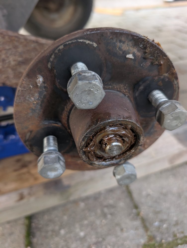

Lazyjack Startet 28.Desember.2025 Link til dette innlegget Startet 28.Desember.2025 Jeg har en liten båthenger/varehenger som må ha nye hjullager. Jeg har tatt ut saksesplint, skrudd av mutter og tatt av skiva innenfor. Lagerhuset med hjulboltene er nå løst men jeg klarer ikke å få dratt/slått det av. Det er ikke noe sentermerke i hjulakselen så det virker ikke som det er ment å bruke avtager. Tips? Sitér dette innlegget Link to post
19 fot Svart 28.Desember.2025 Link til dette innlegget Svart 28.Desember.2025 Lazyjack skrev 27 minutter siden: Det er ikke noe sentermerke i hjulakselen så det virker ikke som det er ment å bruke avtager. Er det gjennomgående hull for hjulboltene? Kan du isåfall få plassert et mothold bak der som er godt festet til armen og så skru inn hjulbuene så de treffer motholdet og fungerer som en avdrager? Sitér dette innlegget Link to post
Hakkannen Svart 28.Desember.2025 Link til dette innlegget Svart 28.Desember.2025 Spørs om ikke du har fått en grad på navet som gjør at det sitter vel godt. Regner med du har prøvd å banke rundt fra baksiden? Sager du til en kløft i en plankebit, slik at den ser ut som en "U" i enden kan du få tredd denne bak slik at plankebiten kommer på hver sin side av akslingen. Da kan du slå bakfra slik at kreftene blir fordelt jevnere, på hver sin side av akslingen. Nytter ikke dette er avdrager en løsning, selv om det ikke er sentermerke i navet vil spissen holdes på plass når du får litt press. Et annet alternativ er å kile noe bak slik at du kan bruke hjulboltene til å presse av plata, ved å skru dem så langt inn at de presser mot det du har bak. Ellers er denne snutten en grei beskrivelse synes jeg, pleier foregå noenlunde slik når jeg skifter hjullagre (med mindre ting har skåret seg helt og det ikke nytter med avdrager og slag, da blir jobben naturlig nok en del mer omfattende). https://youtu.be/PSbVSD6YCFE?si=1NM-Yl6GJGPd-EDh Sitér dette innlegget Link to post
Komodo Svart 28.Desember.2025 Link til dette innlegget Svart 28.Desember.2025 Lazyjack skrev 46 minutter siden: Det er ikke noe sentermerke i hjulakselen så det virker ikke som det er ment å bruke avtager. Tips? Tørk/vask vekk alt fett du klarer slik at du ser hva du driver med. Bruk en kjørner og slå et kjørnermerke i senter av akseltappen på øyemål. Ta drillen, og bor et senterhull der du har slått merket. Hullet kan være f.eks. 5mm i diameter og 5mm dypt. Bruk en stor avtrekker og trekk av bosset. Sitér dette innlegget Draco 20 blir jolle Skroggjennomføringer og materialkvalitet DIY Badeplattform DIY Anker i syrefast Link to post
SveinHa Svart 28.Desember.2025 Link til dette innlegget Svart 28.Desember.2025 Det ser jo ut som et "gammeldags" konisk hjullager og da skal normalt innerdelen av det ytterste lageret omtrent ramle ut av seg selv. Navet skal også komme av nokså greit men det kan sitte i innersimmerringen og den blir kanskje ødelagt. Om du har litt mer moderne sylindriske lager så passer denne videoen bedre: Sitér dette innlegget Vaksinehistorie, forelesning om propaganda fra Free University of Toronto (kortversjon 6 min). Brosjyre Barnevaksiner. Link to post
HRH-Z Svart 28.Desember.2025 Link til dette innlegget Svart 28.Desember.2025 Ser veldig ut som vandlige koniske hjullager, ser også ut til at det har kommet litt ut da gjengepartiet er dekket av lageret. Da er det sannsynligvis grader på akselen. Prøv og kil noe inn på baksiden av navet og bank med en slager på baksiden, fordel slagene slik at du ikke slår på samme sted hele tiden. Sitér dette innlegget Link to post
Sørlandet2 Svart 28.Desember.2025 Link til dette innlegget Svart 28.Desember.2025 Dette ser ut, som tidligere nevnt, kroniske, justerbare lager. Da skulle navet i utgangspunktet lett komme av nå mutter er løsnet. Hva er tilstanden, og grunn til behov for bytte av lager? Sto hjulet bom fast? Var jo mye rust her. Jeg antar at indre lager er rusta så godt fast, alle veier, at det er det som skaper problemer. Hvis du kan komme til med noe rustløser bakfra, få bevegelse i navet i rotasjonsretning. Så er det bare å bli sinna, så kommer det nok. En avtrekker kan nok hjelpe, men skulle egentlig ikke være nødvendig. Neste kapittel er å få løs lagerbanefra spindel og nav. Lykke til… 🙂👍 Sitér dette innlegget Link to post
Kallethekid Svart 28.Desember.2025 Link til dette innlegget Svart 28.Desember.2025 Min erfaring er at når det er brukt kronemutter og splint er det koniske rullelager som sitter der. I hvert fall er det sån på Knott-aksler. Hvis det skulle være mye skader tror jeg jeg kan ordne deg en komplett aksel for ca 3000,- ink mva. Litt avhengig av bredde. Sitér dette innlegget Link to post
Sørlandet2 Svart 28.Desember.2025 Link til dette innlegget Svart 28.Desember.2025 SveinHa skrev for 9 timer siden: Det ser jo ut som et "gammeldags" konisk hjullager og da skal normalt innerdelen av det ytterste lageret omtrent ramle ut av seg selv. Navet skal også komme av nokså greit men det kan sitte i innersimmerringen og den blir kanskje ødelagt. Om du har litt mer moderne sylindriske lager så passer denne videoen bedre: Den filmen er nok ikke relevant for den hengeren trådstarter har. I denne filmen er det ferdigsmutre, ikke-justerbare lager. Det kan sees med at det ikke er noe fett under koppen på akselen. Samt at navet er festet med en mutter som er trekt hardt til. I ditt tilfelle var mutteren sikra med splint, og mutter relativt løst tiltrukket. Den er trukket til for å justere koniske laget passelig. Faste/ferdigsmurte/vedlikeholdsfrie lager ble vanlig på nyere hengere. Sitér dette innlegget Link to post

Lazyjack Svart 2.Januar Emnestarter Link til dette innlegget Svart 2.Januar Da var lagrene ute etter @Komodo metoden👍 Problemet er at jeg kun vet at det er en Gaupen henger og typeskiltet er borte. Vognkortet gir heller ingen info om type henger. Lagrene er helt uten merking og jeg er usikker på hvordan jeg skal finne lagre i riktig dimensjon. Mulig TESS eller TOOLS kan finne type om jeg tar med de gamle men jeg kunne gjerne tenkt meg å få tak i dem på BT i morgen. , Sitér dette innlegget Link to post
Sørlandet2 Svart 2.Januar Link til dette innlegget Svart 2.Januar Bra det kom av. Lagerbanen som står i navet må også ut. Mulig det står et nummer på det. Så legg navet ned, og ta en god dor å slå ut lagerbanen. Sitér dette innlegget Link to post
Cheyenne Svart 2.Januar Link til dette innlegget Svart 2.Januar Lagernr står ofte på ytterringene som står igjen i navet. Disse må også ut . Blir bare tull å sette et nytt rullesett med ny innerring i en gammel ytterring.Ser ut til å være vanlige koniske rullelagere. Har ikke sjekket men er ikke helt sikker på at det er bt vare. Og der var sørlandet 2 akkurat foran meg😁 Sitér dette innlegget Link to post
Komodo Svart 2.Januar Link til dette innlegget Svart 2.Januar Lazyjack skrev 1 time siden: Da var lagrene ute etter @Komodo metoden👍 Moro at du fikk dem av, og hyggelig at du gir tilbakemelding Lazyjack skrev 1 time siden: Problemet er at jeg kun vet at det er en Gaupen henger og typeskiltet er borte. Vognkortet gir heller ingen info om type henger. Lagrene er helt uten merking og jeg er usikker på hvordan jeg skal finne lagre i riktig dimensjon. Som de to foran her bemerker så er det tvilsom at lagrene ikke er merket. Du må demontere ytterringene også. Den ringen som sitter igjen på akseltappen kan være litt lei, men mange metoder for å få av den også. Den enkleste er å varme med skjærebrenner helt til den er rød, da kan man som regel bare vippe den av med en skrutrekker. Den ringen som sitter igjen i bosset kan du normalt bare dore ut med en stor dor, en meisel, eller en stor skrutrekker. Gjør ringene helt rene, og studer dem i godt lys. Veldig rart hvis du ikke finner en merking. I så tilfelle kan du gå veien om å bruke diameter på aksel og boss. Lazyjack skrev 1 time siden: Mulig TESS eller TOOLS kan finne type om jeg tar med de gamle men jeg kunne gjerne tenkt meg å få tak i dem på BT i morgen. Å finne slike lager på BT er vel nesten som å få hjelp til mer enn å kjøpe pølse i brød på en bensinstasjon Sitér dette innlegget Draco 20 blir jolle Skroggjennomføringer og materialkvalitet DIY Badeplattform DIY Anker i syrefast Link to post
J-Å Svart 2.Januar Link til dette innlegget Svart 2.Januar Du finner aktuelle Gaupen lager med mål her. Jeg tror det er stor sannsynlighet for at det er de viste 11749 + 45449. Kanskje billigere hos andre. Google billedsøk bekrefter: This item is an AL-KO unbraked hub for a trailer axle, identified by the casting number 1311409 (or 362682 or 371765) visible on the unit. It is widely used on trailers from manufacturers like Brenderup. Key Specifications Manufacturer: AL-KO Part Type: Unbraked hub Casting Numbers: 1311409, 362682, 371765 Wheel Fastening: 4 studs on a 100 mm PCD (pitch circle diameter) Wheel Bolt Size: Typically M12 x 1.5 (bolts not usually included) Maximum Load Capacity: 850 kg per axle (425 kg per hub) Compatible Bearings (tapered): Inner: LM45449 / 45410 Outer: LM11749 / 11710 Compatible Seal: 40 x 52 x 7 Sitér dette innlegget Link to post
Lazyjack Svart 2.Januar Emnestarter Link til dette innlegget Svart 2.Januar Ja, ser nå at jeg kan få det fra flere leverandører., bla. a. Valeryd. Takk for svar👍😄 Sitér dette innlegget Link to post
HRH-Z Svart 3.Januar Link til dette innlegget Svart 3.Januar Få ut ytteringene også, ta med alt sammen(lager, ytterringer og simring) til Tess, Tools eller lignende firma så skal du se at dette sannsynligvis er lagervare. NB: sørg for og sette inn nye lager med fett (klem inn fett i lager, ikke klin bare på rundt lageret). og har du kontroll på justering av koniske hjullager?? (skal justeres slik at du akkurat eleminerer slakk) Sitér dette innlegget Link to post
Komodo Svart 3.Januar Link til dette innlegget Svart 3.Januar Lazyjack skrev On 2.1.2026 at 17.42: Lagrene er helt uten merking og jeg er usikker på hvordan jeg skal finne lagre i riktig dimensjon. Lazyjack skrev for 19 timer siden: Ja, ser nå at jeg kan få det fra flere leverandører., bla. a. Valeryd. Har du funnet noe merking på lagrene? Hvis ikke kan det være leit å finne riktige lager fra Valeryd også. Hvis du ikke finner merking på ytterringene heller (tvilsomt), så har jeg en stor lagerkatalog fra SKF. Der kan jeg mest sannsynlig finne nummer på lager ut fra ytter- og innerdiameter. Men på koniske rullelager finnes det flere forskjellige vinkler på konusen, så det er mulig jeg enten må ha den eller høyden på lageret sammenstilt (lenge siden jeg har slått opp i den katalogen). Sitér dette innlegget Draco 20 blir jolle Skroggjennomføringer og materialkvalitet DIY Badeplattform DIY Anker i syrefast Link to post

Lazyjack Svart 3.Januar Emnestarter Link til dette innlegget Svart 3.Januar Takk for oppfølging @Komodo Jeg fikk tak i lagrene i dag hos BilXtra i Tønsberg, de er forhandler for Valeryd. Så da er det bare å få det sammen igjen. Jeg har ikke vekstedpresse men bruker stor skrustikke og passende piper til å presse inn de nye skålene👍 Sitér dette innlegget Link to post
