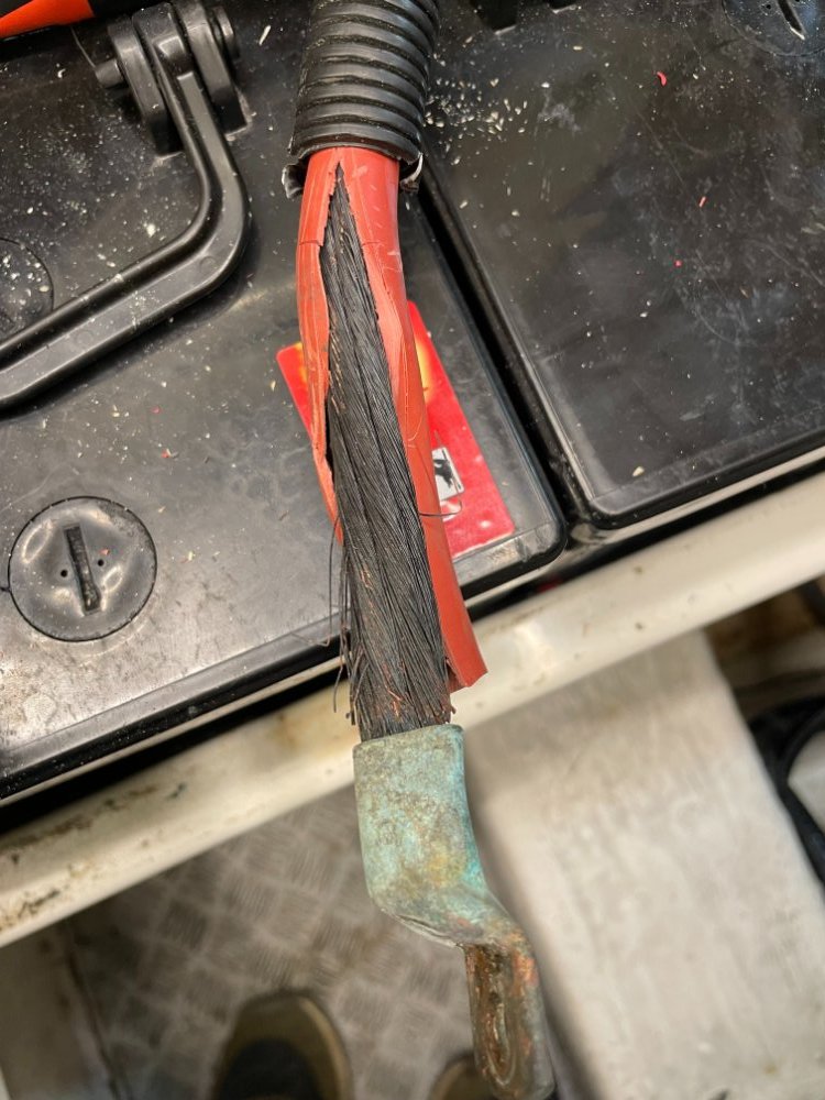

SikkerhetOmBord Svart 3.Januar Link til dette innlegget Svart 3.Januar På Victron sine Orion XS DC/DC-ladere bruker jeg pin-connectorer som krympes med elektrohydraulisk presstang, på samme måte som for øvrige klasse 5-kabler. Avhengig av budsjett og krav benyttes både ren kobberkabel og fortinnet kabel. Verktøy og materiell er Cembre 1350L presstang, Cembre-bakker og i 99% av tilfellene Cembre presskabelsko. (Pin-connectorene må jeg handle fra RS Components.) Avsluttes med krympeslange med lim, og eventuelt gjennomsiktig krymp med merking der dette er ønsket eller påkrevd. Jeg ser i noen utenlandske fora – at flertrådet kabel foreslås mettet med loddetinn før tilkobling i klemmer, eller at kabelsko loddes på. Dette er etter mitt syn en dårlig løsning for større tverrsnitt, og ikke noe jeg kjenner igjen fra moderne, profesjonell praksis. At det forekommer, eller anbefales av enkelte med tyngre titler, endrer ikke dette. Det betyr heller ikke at det aldri har vært brukt eller ansett som akseptabelt enkelte steder. Når det gjelder å mette flertrådet kabel med loddetinn før tilkobling i press- eller skruklemmer, er dette noe jeg bevisst unngår. Årsaken er at loddetinn er et mykt metall som kryper over tid under mekanisk trykk. I en presskobling betyr det at kontakttrykket gradvis reduseres, overgangsmotstanden øker, og risikoen for varmgang øker tilsvarende. Presskoblinger er konstruert for kaldpressing av kobber mot kobber, der lederen deformeres plastisk inn i kabelskoen og danner en gass- og lufttett forbindelse. Når lederen er fortinnet, brytes denne forutsetningen – man får et mellomlag med høyere resistivitet og dårligere langtidsstabilitet. I tillegg trekker loddetinn kapillært inn i kabelen og gjør den stiv et stykke bak termineringen. I et marint miljø med vibrasjoner gir dette et definert bruddpunkt og økt risiko for utmatting i lederen. Kort sagt: Det kan fungere på kort sikt, men er ikke en stabil løsning over tid, spesielt ikke i moderne installasjoner med litiumbatterier, høy ladestrøm og inverterdrift. Derfor er korrekt kaldpressede kabelsko med riktig verktøy fortsatt den faglig riktige løsningen. Loddetinn har mange gode bruksområder, men terminering av store flertrådede kraftkabler er ikke ett av dem. Faglig korrekt løsning er kaldpressede kabelsko med riktig verktøy. Det forutsetter ordentlig presseutstyr – ikke universaltenger, hammerløsninger eller andre kreative metoder. Ja, det kan fungere der og da. Det betyr ikke at det er driftssikkert over tid eller under belastning. Dette blir særlig tydelig nå, når mange installerer litiumbatterier med høy kortslutningsytelse, store invertere og betydelige lade- og belastningsstrømmer. Forutsetningene har endret seg radikalt, og det som “fungerte før” er ikke nødvendigvis tilstrekkelig i dag. I praksis er det også dårlig terminerte kabler som står bak flertallet av alvorlige feil jeg møter: varmgang, korrosjon, overgangsmotstand og eksponert kobber. Det finnes mye rart om bord hos folk flest, men det er dessverre også oppsiktsvekkende hva man finner på enkelte relativt nye båter. For illustrasjon, hovedkabel fra forbruksbank på en stor og dyr fritidsbåt hvor fukt er kapillært trukket opp hele kabelens lengde, sannsynligvis pga vanninntrengning i maskinrom hvor det elektriske ikke har blitt byttet ut. Eier ønsket ikke å bytte ut dette, og løper en risiko for større problemer på sikt her. Sitér dette innlegget Sikkerhet Om Bord – maritim sikkerhet basert på offshore- og beredskapserfaring maritim kommunikasjon · nødutstyr · batteri · maritim elektro og elektronikk https://sikkerhetombord.no LinkedIn: https://sikkerhetombord.no/li | Facebook: https://sikkerhetombord.no/fb Link to post
SveinHa Svart 3.Januar Link til dette innlegget Svart 3.Januar SikkerhetOmBord skrev 28 minutter siden: Når det gjelder å mette flertrådet kabel med loddetinn før tilkobling i press- eller skruklemmer, er dette noe jeg bevisst unngår. Kobberet i seg selv har en liten men likevel viktig fjærende egenskap. Den gjør at kobberet holder litt spenn i koblingspunktet. Egen erfaring tilsier at om en ettertrekker alle koblingspunkt EN gang etter det har vært i drift en tid (uker, måneder) så er forbindelsen god "i all evighet". Tinn er veldig dødt så koblingspunktet mister press over tid. I tillegg er det myyyyye lettere å klippe lederen av bare med tilkoblingsskruen om lederen er fortinnet. Sitér dette innlegget Vaksinehistorie, forelesning om propaganda fra Free University of Toronto (kortversjon 6 min). Brosjyre Barnevaksiner. Link to post
Seilars Svart 3.Januar Link til dette innlegget Svart 3.Januar SikkerhetOmBord skrev 30 minutter siden: Eier ønsket ikke å bytte ut dette, og løper en risiko for større problemer på sikt her. Det er jo krise, hva slags press er det på den skoen? Den må jo tilsynelatende ha vært varm. Hadde ikke sovet om natta om den skoen og kabelen var i båten vår. Er denne ett engangs tilfelle, eller er det mye slikt å se i de fritidsbåtene du jobber i ? Sitér dette innlegget Link to post

Seilars Svart 3.Januar Link til dette innlegget Svart 3.Januar SikkerhetOmBord skrev for 1 time siden: Faglig korrekt løsning er kaldpressede kabelsko med riktig verktøy. Det forutsetter ordentlig presseutstyr – ikke universaltenger, hammerløsninger eller andre kreative metoder. Ja, det kan fungere der og da. Det betyr ikke at det er driftssikkert over tid eller under belastning. Dette blir særlig tydelig nå, når mange installerer litiumbatterier med høy kortslutningsytelse, store invertere og betydelige lade- og belastningsstrømmer. Helt enig, og vi vil nok dessverre se flere branner etterhvert som ikke skyldes lithium batteriene, men mulighetene de gir i kombinasjon med liten grad av fagmessig utførelse. Kabelsko fra flak etc. har ingenting å gjøre i slike installasjoner. Al Thomasson i Wakespeed snakker om høyeffekt DC systemer, og da mener jeg han setter grensen på 2kw for 12V systemer. Slike installasjoner der man lader eller forbruker med store effekter over lengre tidsrom krever noe helt annet enn lanterner, ankerwinsjer, og andre typiske 12V installasjoner som folk er vant til å utføre selv. Blander vi i tillegg inn invertere som gjør 12V om til 230V, så blir det ganske kompliserte installasjoner som selv 9 av 10 elektrikere må bruke endel tid på å lære seg om de skal utføre dem korrekt. Når da folk som egentlig ikke kan eller er interessert i elektro kjøper en stor inverter, og litt utstyr på en båtbutikk, så er det 95% sannsynlig at det ikke blir spesielt bra. Men det finnes unntak, særlig blant dem som er interesserte i å følge regler/standarder, og som bruker den beste metoden de klarer å søke seg frem til. Det er mange som tar det som en utfordring å finne den beste metoden. Det ser man jo i denne tråden. Sitér dette innlegget Link to post
