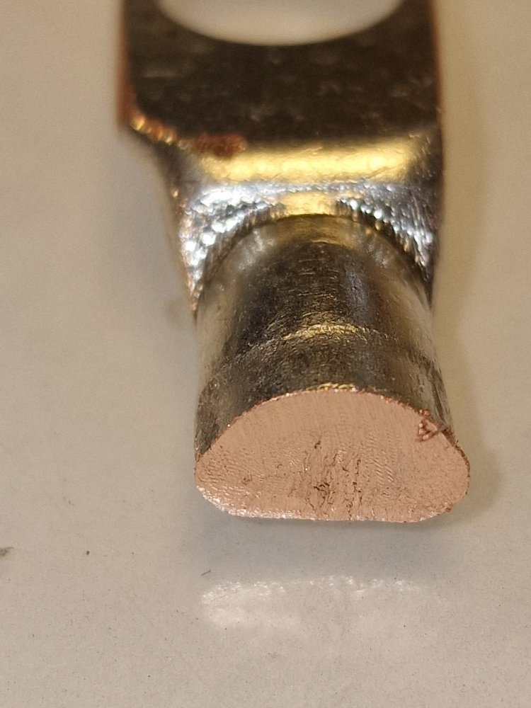

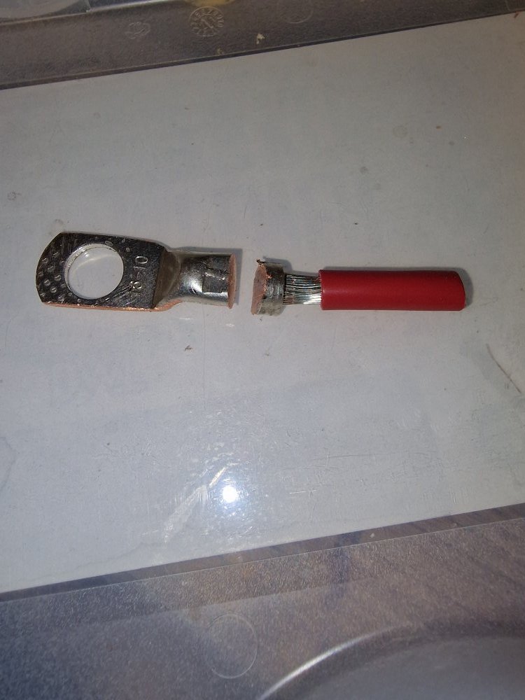

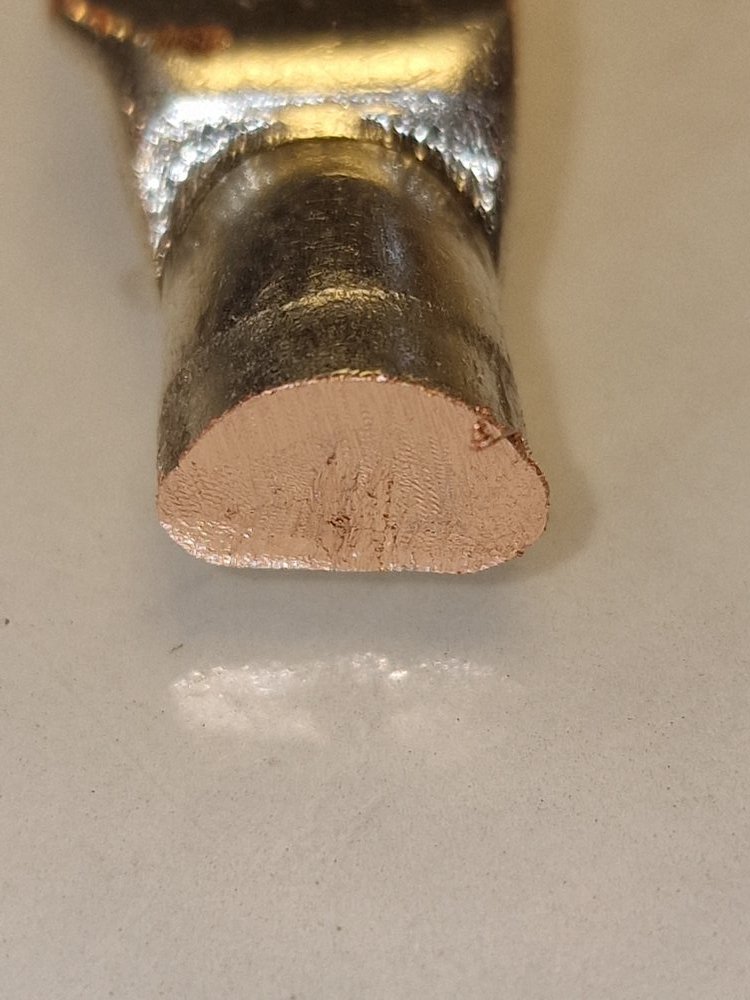

Olevine Svart 6.Januar Link til dette innlegget Svart 6.Januar Store Norske sier dette om flytegrense: Flytegrense er en teknisk, praktisk grenseverdi som forteller hvor mye metaller og legeringer tåler av belastninger før det oppstår en observerbar plastisk deformasjon ved strekk eller trykk. Det står mer også, men det kan de som er interessert søke opp. Jeg gjorde en test for en tid tilbake da jeg hadde satt på en kabelsko som ikke passet på en 16mm2 ledning. Jeg hadde krympet den med det slagverktøyet fra BT som har vært diskutert her inne mange ganger. Det jeg gjorde var å sage den av midt i krympesonen for å se hvordan den så ut inni. Bildene under får tale for seg. Men kordelene og selve hylsa kan ikke skilles fra hverandre rent visuelt. Sitér dette innlegget Link to post
JRK Svart 6.Januar Emnestarter Link til dette innlegget Svart 6.Januar Meget bra innlegg Olevine. (Selv har jeg jo värt kritisk til denne Biltema /slegge løsninga, men har anvendt den og loddet etterpå) Men det som var så bra her, er at viser hvordan man enkelt kan kvalitetsikre krympen, noe som alle kan gjøre, om de er i tvil uansett verktøy man måtte bruke. (Men med et lite forbehold du vet jo ikke om det effektive krymparealet er tilstrekkelig) Olevine skrev 15 minutter siden: Store Norske sier dette om flytegrense: Flytegrense er en teknisk, praktisk grenseverdi som forteller hvor mye metaller og legeringer tåler av belastninger før det oppstår en observerbar plastisk deformasjon ved strekk eller trykk. Det står mer også, men det kan de som er interessert søke opp. Jeg gjorde en test for en tid tilbake da jeg hadde satt på en kabelsko som ikke passet på en 16mm2 ledning. Jeg hadde krympet den med det slagverktøyet fra BT som har vært diskutert her inne mange ganger. Det jeg gjorde var å sage den av midt i krympesonen for å se hvordan den så ut inni. Bildene under får tale for seg. Men kordelene og selve hylsa kan ikke skilles fra hverandre rent visuelt. Sitér dette innlegget Link to post
Hulda Svart 6.Januar Link til dette innlegget Svart 6.Januar Det er delvis korrekt. Men hvis man skal si at dette er en lufttett krymp, må snittflaten poleres og syrevaskes for å fjerne materialflyt fra verktøyet som brukes til å kappe. Det er en hel prosedyre de greien der. Sitér dette innlegget Link to post
JRK Svart 6.Januar Emnestarter Link til dette innlegget Svart 6.Januar Ser den kommentaren Hulda, og du har helt rett! Ellers så vil jeg opplyse til de som foretrekker kabelsko uten inspeksjonshull, att alle de største leverandøren i Norden bare leverer kabelskor med inspeksjonshull og det sier vel litt om hva som er standard, eller? Seasea Norge og Sverige, Maritim Seatronic Hjertmans, Erlandsons brygga Sitér dette innlegget Link to post

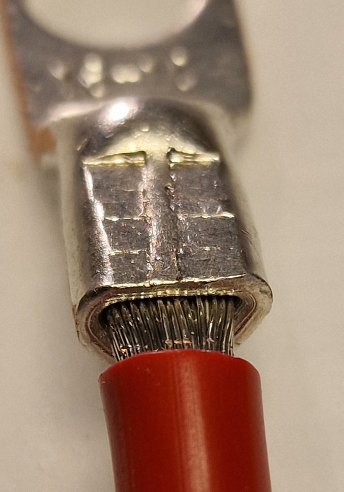

Komodo Svart 6.Januar Link til dette innlegget Svart 6.Januar Olevine skrev for 3 timer siden: Jeg gjorde en test for en tid tilbake da jeg hadde satt på en kabelsko som ikke passet på en 16mm2 ledning. Jeg hadde krympet den med det slagverktøyet fra BT som har vært diskutert her inne mange ganger. Det jeg gjorde var å sage den av midt i krympesonen for å se hvordan den så ut inni. Bildene under får tale for seg. Men kordelene og selve hylsa kan ikke skilles fra hverandre rent visuelt. Kan ikke forstå annet enn at denne forbindelsen er minst like god som en del andre som visstnok skal være godkjente. Det jeg imidlertid etterhvert forstod forrige gang vi diskuterte dette, var at det åpenbart krever en del erfaring med bearbeiding av metall for å ha "feelingen" med hvordan man bruker dette verktøyet på en god måte. 3-4 dumpe slag med en feisel og solid ambolt e.l. som underlag gjør susen, mens andre kanskje setter verktøyet på kjøkkenbordet og slår med en pennhammer. Min konklusjon er derfor at slagverktøyet er fullt brukbart, men forutsetter at man vet hva man gjør. Synes ikke denne pressen ser noe mer tillitsvekkende ut: SikkerhetOmBord skrev for 18 timer siden: https://www.klauke.com/fi/en/compression-cables-lugs-to-din-cu-4935 Her finner man et bilde fra en leverandør som henviser til Klauke, hvor ingenting er gasstett såvidt mine øyne kan se. Noe som nok også er tilfellet om bord hos mange. Dermed kan man gjerne si at endel presskoblinger faktisk hverken er eller er tenkt på være gasstette. Spesielt gjelder dette for punktpress som denne. * https://www.powerandcables.com/copper-cable-lugs-for-special-applications/ Etter at jeg anskaffet hydraulisk presse med sekskantbakker har imidlertid både slagverktøyet samt presstanga fra BT blitt lagt på hylla. Presstanga er kanskje den jeg er minst fornøyd med av disse tre. Sitér dette innlegget Draco 20 blir jolle Skroggjennomføringer og materialkvalitet DIY Badeplattform DIY Anker i syrefast Link to post

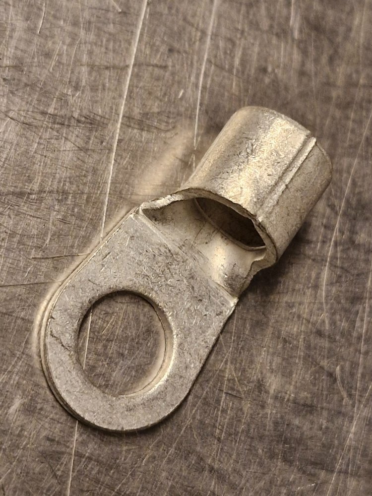

Komodo Svart 6.Januar Link til dette innlegget Svart 6.Januar JRK skrev for 3 timer siden: Ellers så vil jeg opplyse til de som foretrekker kabelsko uten inspeksjonshull, att alle de største leverandøren i Norden bare leverer kabelskor med inspeksjonshull og det sier vel litt om hva som er standard, eller? Seasea Norge og Sverige, Maritim Seatronic Hjertmans, Erlandsons brygga Men baatplassens foretrukne leverandør (Biltema) har rørkabelsko uten inspeksjonshull Det største problemet er at de bare har kabelsko for M10 skrueterminal fra 16mm2 og oppover. Av og til trenger man sko for M6 eller M8. BT sko, en annen med inspeksjonshull har forvillet seg opp i esken: Ellers må vel dette være en av de mest tragiske kabelskoene som er å oppdrive. Denne er for 35mm2 ledning, og fulgte sikkert med en teinehaler eller et eller annet en gang i tiden. Det eneste som kunne vært verre hadde vært om den ikke en gang var fortinnet Sitér dette innlegget Draco 20 blir jolle Skroggjennomføringer og materialkvalitet DIY Badeplattform DIY Anker i syrefast Link to post
