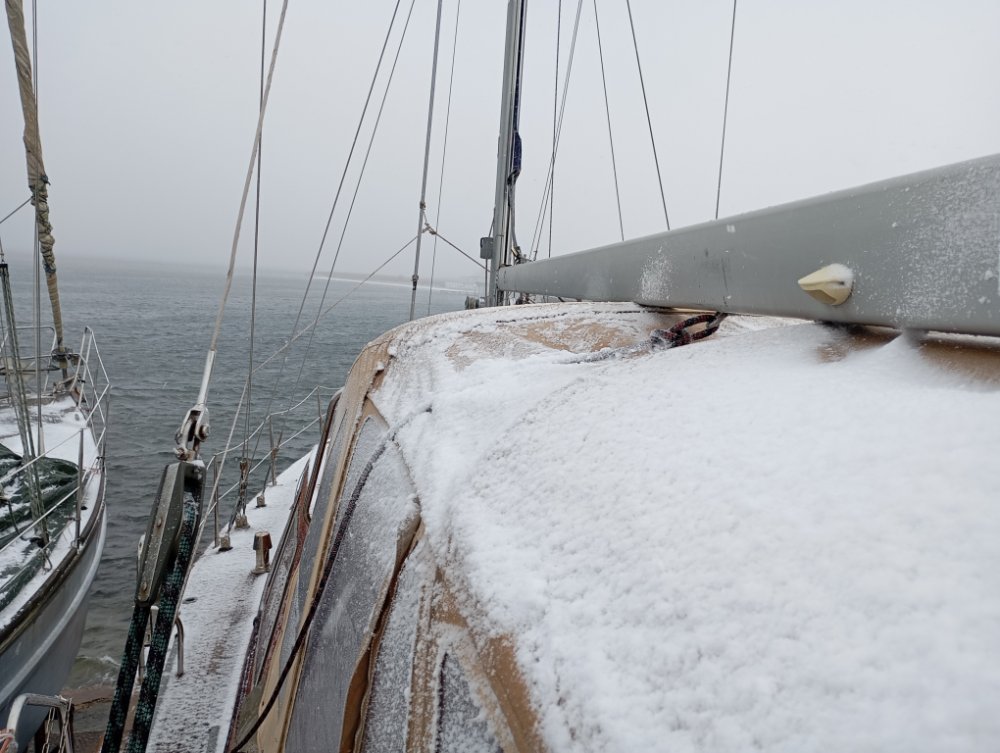

tobixen Svart 8.Januar Emnestarter Link til dette innlegget Svart 8.Januar For min del ble bakstagene løsnet fordi de var iveien da mobilkranen skulle løfte meg på land. De ble snurret på igjen, men ikke strammet like godt som de var. Nå har jeg gått over og fått strammet de opp en del. Her er bilde av oppsettet mitt: Det er en stor svakhet her, det burde helst vært null avstand fra forstaget til skjøtene, det så jeg først etter å ha fått på plass tauet. Dagens oppsett tillater fortsatt en del bevegese normalt på båtens lengderetning Jeg må se til å få det fikset før det blåser igjen neste gang. Bildet er tatt i dag, Varna i Svartehavet, og det er andre gang i år at jeg observerer hvite ting i lufta og på bakken. Forrige gang var det i Istanbul, Bosforus-stredet hadde kledd seg i hvite klær da jeg tok bussen fra Asia til Europa. Ikke normalt. (Jeg spurte en venninne om hun hadde sett sne i Bosforus før - og fikk omtrent et snøft tilbake - hun har bodd for anker i Bosforus i 26 år, og har selvfølgelig observert betydelige mengder sne på de årene. Men nå digregerer jeg igjen) Sitér dette innlegget Wherever I lay my anchor, that's my home - https://solveig.oslo.no/ Link to post
