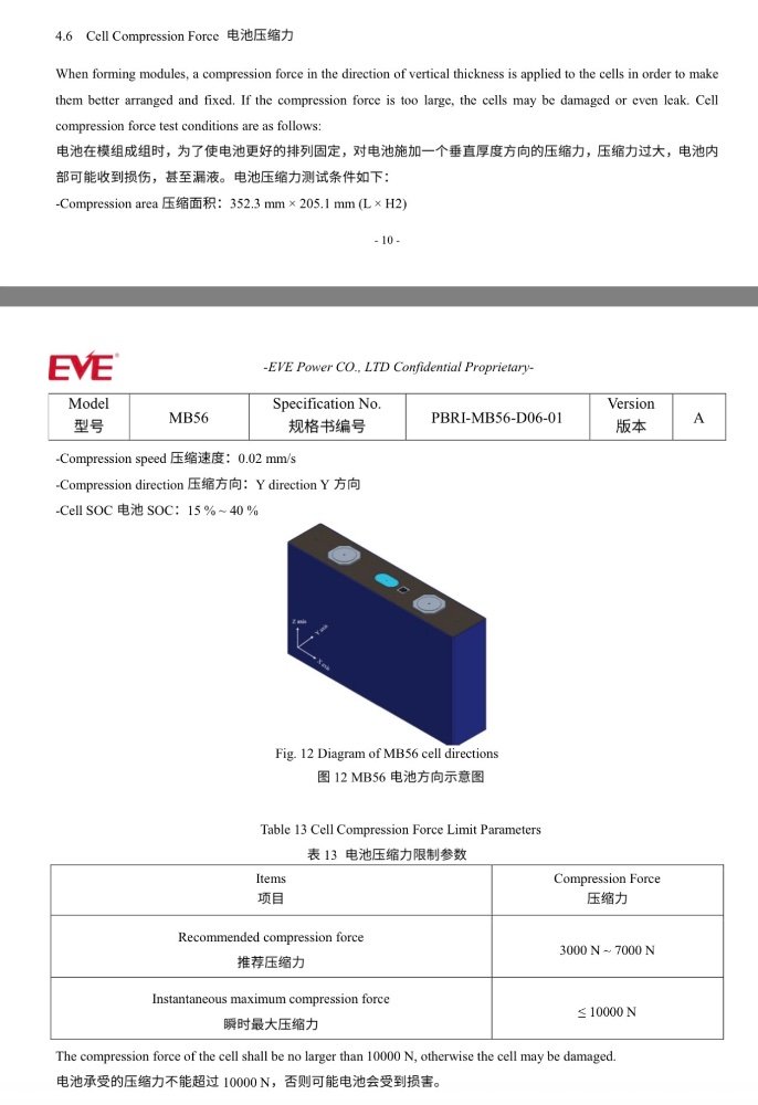

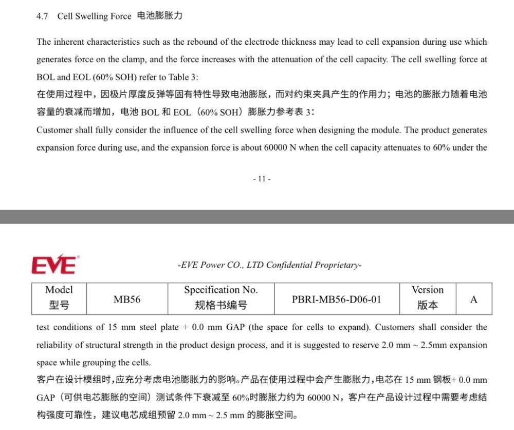

Fantino Svart Onsdag 21:53 Link til dette innlegget Svart Onsdag 21:53 Innimellom all skremselspropagandaen rundt forskrifter som i realiteten ikke er hjemlet noe sted så rotet jeg fram Spec ark fra EVE på disse nye 628 Ah cellene. Det som står om kompresjon er interessant lesning. Oppsummert leser jeg at EVE erkjenner at cellene må spennes fast for å monteres sikkert, det er jo ikke så mange andre måter å feste de på.. De angir en anbefalt max kompresjon som cellene kan utsettes for uten fare for skade (3000-7000 N), samt at de påpeker at cellesvelling vil forekomme ved bruk og kan føre til svært store krefter dersom de ikke får ekspandere (60000 N under testforhold) - som overstiger max kompresjon og angir derfor at kunden setter av 2-2.5 mm ‘slakk’ for å ta høyde for dette. Det står nada og null om at de _må_ komprimeres for å sikre levetid/elektrisk integritet etc. Altså må cellene spennes fast for å ikke fly omkring ved kullseiling og sikkert også for å ikke sette for store moment på svake konnektorer ved bevegelse i sjøgang etc, men ikke _for_ fast. Så å stemple de godt fast i egnet kasse med isolasjonsmateriale mellom høres på ingen måte ut til å gå på tvers med leverandørens spec da. Ang krav til at ladekilder frakobles ved overlading/for høy spenning i nevnte standarder: Dette krever vel ikke nødvendigvis DC-DC slik jeg ser det. Så lenge BMS gir et feilsignal som kan brukes til å styre en egnet kontaktor som kopler pakken fra lading/evt deaktiverer lader så burde intensjonen med kravet være oppfylt? Mener JK BMS har dette, ikke alle Daly har det tror jeg. Red: Studerte manualen på aktuell JK BMS og kan ikke se at den har noen separat alarmutgang, så det var feilinfo. Sitér dette innlegget Link to post
Komodo Svart Torsdag 09:19 Link til dette innlegget Svart Torsdag 09:19 Fantino skrev for 11 timer siden: Oppsummert leser jeg at EVE erkjenner at cellene må spennes fast for å monteres sikkert, det er jo ikke så mange andre måter å feste de på.. De angir en anbefalt max kompresjon som cellene kan utsettes for uten fare for skade (3000-7000 N), samt at de påpeker at cellesvelling vil forekomme ved bruk og kan føre til svært store krefter dersom de ikke får ekspandere (60000 N under testforhold) - som overstiger max kompresjon og angir derfor at kunden setter av 2-2.5 mm ‘slakk’ for å ta høyde for dette. Det står nada og null om at de _må_ komprimeres for å sikre levetid/elektrisk integritet etc. Hmm, interessant. Kommentar til dette @SikkerhetOmBord? Du skrev jo i en annen tråd at EVE sier at cellene skal monteres i et komprimert kabinett. Sitér dette innlegget Draco 20 blir jolle Skroggjennomføringer og materialkvalitet DIY Badeplattform DIY Anker i syrefast Link to post

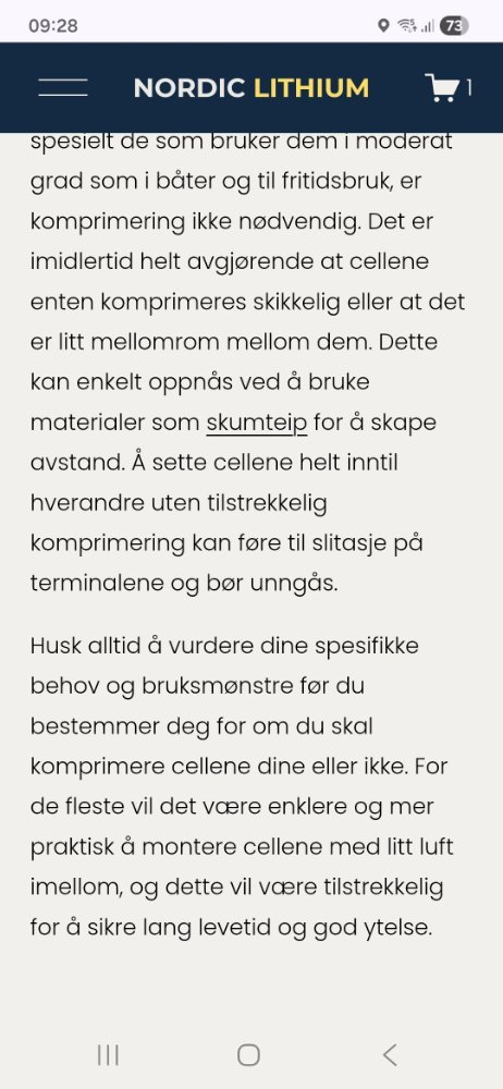

Cheyenne Svart Torsdag 09:29 Link til dette innlegget Svart Torsdag 09:29 Her er noe som er sakset fra en leverandør av eve celler. (Der jeg har kjøpt mine) så jeg kjøper heller ikke påstanden om at det er påkrevd med kompresjon. Sitér dette innlegget Link to post
SikkerhetOmBord Svart Fredag 09:04 Link til dette innlegget Svart Fredag 09:04 23 hours ago, Komodo said: Hmm, interessant. Kommentar til dette @SikkerhetOmBord? Du skrev jo i en annen tråd at EVE sier at cellene skal monteres i et komprimert kabinett. Ja, det stemmer. Og det er jo også det som bekreftes. Komprimering forlenger levetiden, og det har jeg også forklart årsaken til. Det betyr ikke at det ikke virker uten å komprimere, men det virker lengre - å gjøre det. Databladene til EVE synes jeg er nesten håpløse å forstå seg på. Det som står ett sted i datablad, står til en viss grad med "motsatt fortegn" noen sider lengre ned. (Det enkleste, mener jeg, er å bruke AI til å hjelpe med å tolke disse.) Her har han som står bak "The Offgrid" garage på Youtube, for de som følger, viet noe sånt som en hel episode til dette. Han nevner vel også dette med komprimering i en av sine mange episoder. Så kan man jo sikkert diskutere graden av komprimering, og så videre: Hovedproblemet jeg peker på - er at uten en form for komprimering vil busbarer/polbolter bli utsatt for en stor mekanisk belastning, noe disse cellene ikke er veldig robuste på, sammenliknet med f.eks. Winston som stiller med grovkalibrende bolter. Dernest så har jeg jo lagt frem en KI-analyse på det jeg selv mener er en ganske god løsning, så blir det jo opp til enhver å avgjøre om de har bedre løsninger eller ei: Så langt har jeg ikke blitt presenterte noen konkrete løsninger som fremstår som veldig tillitsvekkende? Selv om mange nærmeste går til angrep på meg, så driver jeg ikke med lureri eller fanteri: Jeg er ganske tydelig på hva jeg driver med, og hva jeg representerer. Dersom noen skulle føle seg lurt så håper jeg at dere gir meg beskjed om dette direkte! Sitér dette innlegget Sikkerhet Om Bord – maritim sikkerhet basert på offshore- og beredskapserfaring maritim kommunikasjon · nødutstyr · batteri · maritim elektro og elektronikk https://sikkerhetombord.no LinkedIn: https://sikkerhetombord.no/li | Facebook: https://sikkerhetombord.no/fb Link to post
SikkerhetOmBord Svart Fredag 09:17 Link til dette innlegget Svart Fredag 09:17 23 hours ago, Cheyenne said: Her er noe som er sakset fra en leverandør av eve celler. (Der jeg har kjøpt mine) så jeg kjøper heller ikke påstanden om at det er påkrevd med kompresjon. Dette er en skjermdump fra samme leverandør som jeg får EVE celler fra, og det som de skriver er jo egentlig det samme som meg: Cellene bør komprimeres eller avstemples på en eller annen måte som gjør at terminalene ikke får belastning. Dette er såpass "rundt" skrevet at de i praksis slipper unna en juridisk forpliktelse; for hva er moderat fritidsbruk? En leselampe? En 3000W inverter? Min erfaring er at når folk har fått batteriene om bord, så kobles det på stadig hardere ladekilder + forbrukere. Det som en gang var en leselampe har blitt til en hårføner, en kaffemaskin eller et vaffeljern: Og dette er også en av utfordringene jeg peker med Litium, og det er at det er såpass bra at det stiller tøffere krav til installasjonen rundt selve battericellene. De er å regne for et tannhjul i et større maskineri å være. Alternativet som man skisserer her, er at man stiller opp cellene med mellomrom og legger distansemateriale mellom, slik at terminalene ikke får belastning når eller dersom celleveggene "sveller." Hvordan man skal klare å kombinere dette med en løsning hvor cellene står fast i alle tenkelige og utenkelige vinkler i en båt, vet ikke jeg. Å bruke tape? Tja... Jeg kunne ihvertfall aldri ha funnet på å installere batterier hos en kunde festet med tape, men jeg har vært om bord hos mange som har løst det på nettopp dene måten, og jeg har også sett bildene som denne leverandøren har lagt ut: Dette er installasjoner som etter mitt faglige ståsted ikke hører hjemme i en fritidsbåt hvor regelverket i bunn er ganske enkelt og greit: Et batteri skal aldri kunne henge i kablene, og det skal ha tilstrekkelig kortslutningsvern: Dette "glemmer" nesten alle som "bare" selger batterier å nevne? Eller står dette nevnt et annet sted? Sitér dette innlegget Sikkerhet Om Bord – maritim sikkerhet basert på offshore- og beredskapserfaring maritim kommunikasjon · nødutstyr · batteri · maritim elektro og elektronikk https://sikkerhetombord.no LinkedIn: https://sikkerhetombord.no/li | Facebook: https://sikkerhetombord.no/fb Link to post
Steihy Svart Fredag 10:17 Link til dette innlegget Svart Fredag 10:17 SikkerhetOmBord skrev 1 time siden: uten en form for komprimering vil busbarer/polbolter bli utsatt for en stor mekanisk belastning, noe disse cellene ikke er veldig robuste på, sammenliknet med f.eks. Winston som stiller med grovkalibrende bolter. Dette mekaniske problemet kunne vært eliminert eller minimert med fleksible sammenkoblinger - bus-straps. Hva er egentlig problemet med sånne? Jeg forutsetter selvsagt at de dimensjoneres riktig. Sitér dette innlegget Jeg vil bo i sjøbod og gå i gubbdagis. Link to post
Komodo Svart Fredag 12:02 Link til dette innlegget Svart Fredag 12:02 SikkerhetOmBord skrev for 2 timer siden: Ja, det stemmer. Og det er jo også det som bekreftes. Komprimering forlenger levetiden, og det har jeg også forklart årsaken til. Det betyr ikke at det ikke virker uten å komprimere, men det virker lengre - å gjøre det. Databladene til EVE synes jeg er nesten håpløse å forstå seg på. Det som står ett sted i datablad, står til en viss grad med "motsatt fortegn" noen sider lengre ned. (Det enkleste, mener jeg, er å bruke AI til å hjelpe med å tolke disse.) Enig i mye av det du skriver SOB, men her synes jeg du drar dine egne preferanser litt langt i dine tolkninger. Skjønner jo også at du er glad i å bruke AI, men jeg tror ikke vi trenger å trekke inn det når vi har et konkret datablad å forholde oss til. Så vidt jeg kan se av faksimilene til @Fantino og @Cheyenne er EVE klokkeklare på at cellene enten bør monteres i en komprimert kasse, eller med et mellomrom som kan ta opp svellingen som kommer ved lading. Du går langt i å antyde at man ikke følger loven dersom man ikke monterer cellene i en komprimert kasse. Premisset ditt er at man skal følge loven, og det kan man gjøre ved å følge 23625. Men siden standarden ikke sier noe om komprimering av celler støtter du deg til databladet fra leverandøren, det underbygger du her: "Denne standarden angir ikke komprimering av celler, men datablad fra EVE angir dette:" Men sier databladet at cellen skal komprimeres? Nei, det gjør det jo ikke. Det sier at cellene kan komprimeres. Sitér dette innlegget Draco 20 blir jolle Skroggjennomføringer og materialkvalitet DIY Badeplattform DIY Anker i syrefast Link to post
Fantino Svart Fredag 12:12 Link til dette innlegget Svart Fredag 12:12 SikkerhetOmBord skrev for 2 timer siden: Ja, det stemmer. Og det er jo også det som bekreftes. Komprimering forlenger levetiden, og det har jeg også forklart årsaken til. Det betyr ikke at det ikke virker uten å komprimere, men det virker lengre - å gjøre det. Databladene til EVE synes jeg er nesten håpløse å forstå seg på. Det som står ett sted i datablad, står til en viss grad med "motsatt fortegn" noen sider lengre ned. (Det enkleste, mener jeg, er å bruke AI til å hjelpe med å tolke disse.) Her har han som står bak "The Offgrid" garage på Youtube, for de som følger, viet noe sånt som en hel episode til dette. Han nevner vel også dette med komprimering i en av sine mange episoder. Så kan man jo sikkert diskutere graden av komprimering, og så videre: Hovedproblemet jeg peker på - er at uten en form for komprimering vil busbarer/polbolter bli utsatt for en stor mekanisk belastning, noe disse cellene ikke er veldig robuste på, sammenliknet med f.eks. Winston som stiller med grovkalibrende bolter. Dernest så har jeg jo lagt frem en KI-analyse på det jeg selv mener er en ganske god løsning, så blir det jo opp til enhver å avgjøre om de har bedre løsninger eller ei: Så langt har jeg ikke blitt presenterte noen konkrete løsninger som fremstår som veldig tillitsvekkende? Selv om mange nærmeste går til angrep på meg, så driver jeg ikke med lureri eller fanteri: Jeg er ganske tydelig på hva jeg driver med, og hva jeg representerer. Dersom noen skulle føle seg lurt så håper jeg at dere gir meg beskjed om dette direkte! Tror ikke noen føler seg lurt, men det er viktig å være ‘jordet’ i disse diskusjonene, dvs ta utgangspunkt i realiteten, og det er en båtpark som opprinnelig har vært utstyrt med bly/syre-batterier med et minimum av sikring, feks på de feiteste kablene fra batterier til starter osv. Lithium introduserer nye risiki men også en sterkt forbedret overvåking som vi ikke hadde tilgang til tidligere. Nye standarder er fint og vil helt sikkert føre til et bedre sikkerhetsnivå, men det er noe som heter ALARP-prinsippet (As Low As Reasonably Possible). I denne sammenhengen betyr det for meg at så lenge hjemling av disse standardene i beste fall er uklar for brukt-fritidsflåten (og jeg gidder ikke å ta den diskusjonen på ny, den er behørig dekket her tidligere), og en fullstendig implementering ville gitt kostnader for båteier (og potensiell inntjening for deg og andre) som langt overstiger nytteverdien og ville ekskludert mange fra å gjøre deltiltak som i seg selv ville gjort deres båt bedre og sikrere, spesielt med utgangspunkt i sikkerhetsnivået som båten ble levert med originalt, så må en som båteier anvende standardene som gode retningslinjer og se hvordan en best mulig kan oppfylle de. Dette er nok også hovedgrunnen til at lover og forskrifter er formulert slik de er pr i dag. Derfor er det veldig flott at du er på tilbudssiden ift forslag til tekniske løsninger og oppdatert informasjon som ikke så mange får med seg på annet vis, men det jeg kalte skremselspropaganda’ mhp ‘lov og rett’ og regress med fordel kan tones ned. De fleste båteiere frykter brann om bord mer enn loven og forsikringsselskapene, med god grunn. Når det gjelder komprimering tok jeg utgangspunkt i det som leverandør foreskriver. Dette har jo du også påpekt, og det er vanskelig å argumentere seg bort fra at det er ‘bibelen’. Så kan jeg være enig i at google-translated dokumentasjon fra mandarin til engelsk kan være ‘noe’ frustrerende å lese. Ville dog ikke stolt for mye på AI, den har en tendens til å ta ting med harelabb. Uansett: Det som har vært mest uklart for meg er den _egentlige_ grunnen til komprimeringen. Ut fra det EVE skriver er jeg også mest bekymret for at bevegelse vil sette moment på koplingene, så jeg planlegger uansett å bruke flex bus bars for min del. Å lage et kompresjonsarrangement som sikrer null moment/skjærkrefter på koplingene og samtidig garanterer at batteriene ikke komprimeres over spec ved ekspansjon - uten selv å svikte framstår som en umulighet. Har du gjort beregninger på dette når du har laget de 3D-printede kassene for eksempel? Dernest så må batteriene selvsagt monteres fast slik at de ikke beveger seg, selv ved kullseiling men kanskje mer viktig, heller ikke ved normal bruk. For dette formålet må en fastmontert kasse der en lager en pakke av batteriene med isolasjon mellom modulene og nok fleksibelt materiale til at de sikres godt mot horisontal bevegelse i kassen, og gjerne krymper plast på pakken eller taper de inn med kraftig men litt fleksibel armert tape være bra. De må selvsagt også sikres så de ikke kan ‘jumpe’ ut av kassen, dette kan løses på flere måter, feks med ‘bars’/støtter i ikke ledende materiale som monteres over pakken og holder den i sjakk. Hva ville vært galt med en slik montering, selvsagt forutsatt arrangementet er kraftig nok og ikke slomset sammen med brun pakketeip? Sitér dette innlegget Link to post
