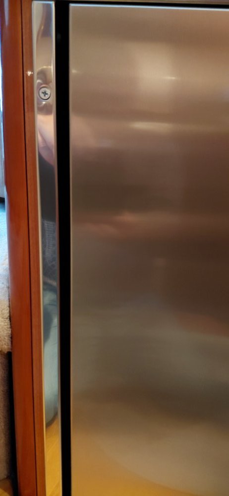

Bytte av kjøleskap i byssa på Princess P42
Worry II

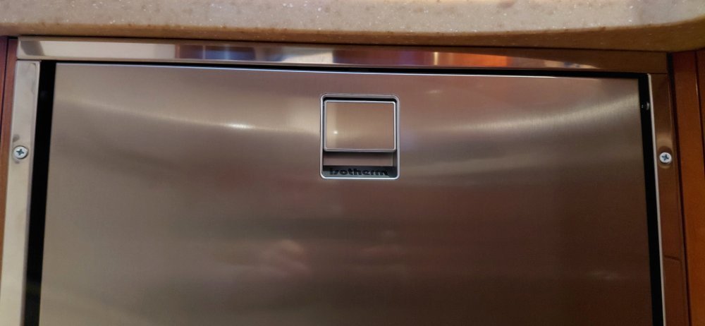

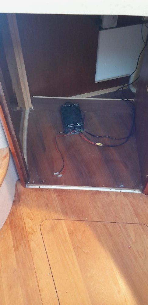

Flott resultet. Hvis jeg skal sette fingeren på noe, må det bli at sokkelplaten er åpen mot kabinettsidene som gjør at mye av luften ikke direkte kjøler veksleren. Går ut i fra at varmeveksleren står vertikalt på baksiden av skapet, og da ville jeg økt bredden på sokkelplaten slik at all konveksjonsluft blir kanalisert opp i bakkant av skapet for best mulig kjøling av veksleren. På min fars Targa fikk vi ned strømtrekket med rundt 50% ved å endre- og øke luftflyten.
Big Horn skrev On 20.1.2026 at 11.30:
Ja, dette er nok smart, skal få modifisert, sengt for her og kanskje senke høyden på planken i bakkant. Smart det, takker !
Det er ingen utenpåliggende varmeveksler bak, den er integrert. Men det er vertikal vifte bak kompressoren (som er øverst i hjørnet bak).
