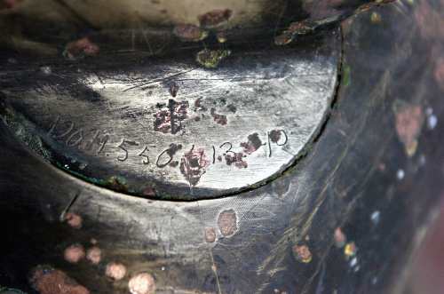

Så vidt jeg ser så har du og en propell fra Westmekan i Nordfjordeid. (Westmekan.com). Hvis du skraper bort litt rur hvor bladvingen går inn i kula så vil du sansynligvis finne et bittelite 11 sifret nummer som anngir dataene på propellen. i mitt tilfelle står det 120H 550 413 40. Det betyr så modell 120 høyregående, 550 mm dia, 413 mm i konstruksjonstigning og et bladareal på 40%.

Tusen takk for den infoen ! Skal sjekke det med inskripsjonen ved neste anledning. Veldig bra. Flott om du har rett og jeg eventuelt kan bytte vingene på den.
