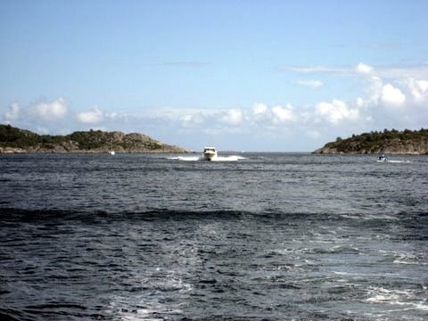

-94 Bayliner 4788 PilotHouse i fint driv, 16 knop.

er det gunstig med den spruten til sidene da??
Spørsmålet var hvordan en halvplaner "bør" ta vannet ... og Dale Nelson i sammarbeid med TT Design, har kommet opp med dette "tradisjonelle" halvplaner skroget som gir utrolig gode sjøegenskaper fra 10 knop og opp til nesten 30 knop, med de største maskinene. En halvplaner vil aldri løfte seg over baugbølgen, og vil derfor tilsynelatende skyve mer vann til siden enn en tilsvarende planende båt .... om det er gunstig eller ei er en helt annen ting, da en halvplaner over en viss fart, må ha tilsvarende skroglengde for å gjøre det hydrodynamisk effektivt.
