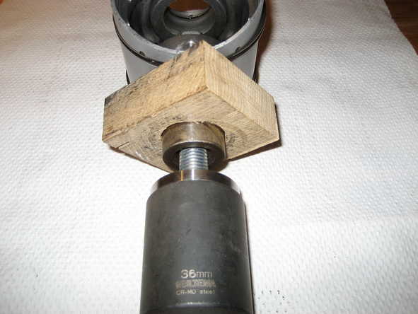

locksmith_500 Svart 12.November.2007 Emnestarter Link til dette innlegget Svart 12.November.2007 Hallå igen Skickar in lite bilder på min enkla lösning för att få i/ur kolvbulten (kryssbolten). En ekkloss med ett 37mm hål som skydd för kolven, en 25cm lång M16 gängstång och en 36 mm lång krafthylsa från Biltema. Viktigt att tänka på är att anläggnings ytan mot kolvbulten/muttern inte roterar utan att man håller still där med lämpligt verktyg och spänner från andra hållet. Med den här tekniken behövs ingen värme, och man får absolut inte slå på kolvbulten då krafterna kan förstöra lagren i vevstakarna. :nono: Bilderna visar både i och urtagning. Sitér dette innlegget Mvh Johan Motto :) Går det att ta isär går det att laga, går det inte att ta isär tar det lite längre tid att laga... Link to post

Walter_S Svart 13.November.2007 Link til dette innlegget Svart 13.November.2007 Locksmith_500 og TMe! Takker for at dere deler kunnskap og masse oppfinnsomhet med oss andre. Det er derfor BP er så genialt, man lærer hele tiden! :o) P.S.: locksmith_500 - har du Biltema's artikkelnummer på denne krafthylsen? Sitér dette innlegget Medlem i Søndre Kråkerøy Båtforening og "Vraktangen Dram- og Lutefisklag" Påstand: Isskrape er også båtutstyr! :o) HADDE tresjark og Sabb 10hk G-modell fra 1990 MED HERLIG LYD! - Har nå konvertert til PLAST! Tromøy 23 m Sabb 2H fra 1975 Walter's HJEMMESIDE ><((((º> Link to post
locksmith_500 Svart 13.November.2007 Emnestarter Link til dette innlegget Svart 13.November.2007 (redigert) Hej Walter Krafthylsan är en 3/4" med art-nr 10-281 36mm Jag kunde söka den på nätet med sök ordet krafthylsor 3/4" , men av någon anledning finns inte 36 mm med på nätet men i katalogen (95mm långa) 4 Krafthylsor 3/4" Av CrMo-stål. Anpassade för maskinell mutterdragning med slående maskiner. Med 3/4" fyrkantsfäste och 6-kants Round Corner®-fattning. Längd: 60 mm Med låspinne och gummiring för ansl. till maskiner med genomborrad drivtapp. Stl Art.nr Pris 19 mm 10-3419 59:90 21 mm 10-3421 59:90 24 mm 10-3424 59:90 27 mm 10-3427 59:90 30 mm 10-3430 64:90 32 mm 10-3432 66:90 34 mm 10-3434 69:90 36 mm 10-3436 74:90 38 mm 10-3438 79:90 Längd: 95 mm 33 mm 10-278 79:90 34 mm 10-279 79:90 35 mm 10-280 79:90 36 mm 10-281 89:90 37 mm 10-282 89:90 38 mm 10-283 89:90 39 mm 10-284 99:90 40 mm 10-285 99:90 41 mm 10-286 99:90 Redigert 13.November.2007 av locksmith_500 (see edit history) Sitér dette innlegget Mvh Johan Motto :) Går det att ta isär går det att laga, går det inte att ta isär tar det lite längre tid att laga... Link to post
