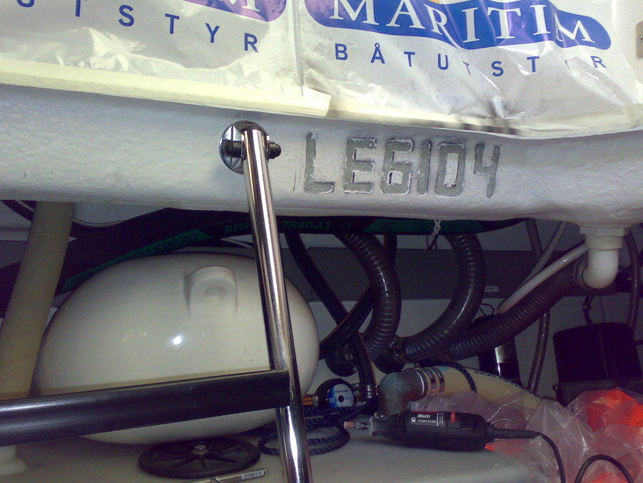

Da var du heldig. Jeg prøvde meg på det samme i fjor da jeg skulle registrere en Viksund 340, men fikk ikke lov. Men de aksepterte at jeg ikke freste så dypt, som kravet var. Det var litt av en jobb, så jeg håper man aksepterer en treplate etterhvert. Når Viksund selv gjør det er det på innsiden av akterspeilet. På min båt er det umulig å få det til i ettertid. Faktum er at det er ikke så mange plasser på min båt det er mulig å oppfylle kravene til fresedybde og størrelse. Bokstavene skal være 10 cm høye.
https://baatplassen.no/bildearkiv/2/2802/04102011130.jpg
https://baatplassen.no/bildearkiv/2/2802/04102011132.jpgIkke
Ikke så vakkert, men godt nok. Det var både vanskelig å frese og male på frihånd når man sitter i en sammenkrøpet stilling.
