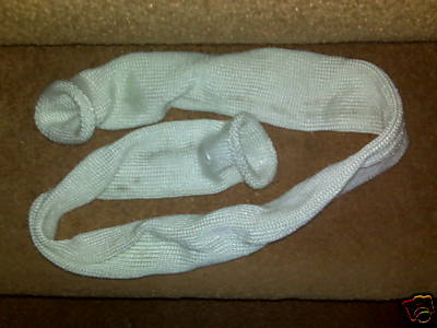

Sebaldus Svart 18.Januar.2009 Link til dette innlegget Svart 18.Januar.2009 Hei igjen folkens Skal nå montere denne lyddempere. For å få den på laveste punkt på slangen havner den ganske nærme varmen...kanskje 20 cm slange mellom demper og varmer. Er dette noe problem? Har ikke manual eller installasjonsguide så skulle gjerne sjekket opp dette. Ellers er det et problem at eksosslangen lett kan komme i kontakt med diverse slanger bak i rommet der varmere er montert. Har derfor kjøpt en meter av dette stoffet: exhaust lagging nr 1 på ebay etter at dette lå i postkassen så jeg denne typen på ebay: lagging nr 2 Siste ser jo helt klart ut til å isolere best...noen som har erfaring med disse? Sitér dette innlegget Link to post
