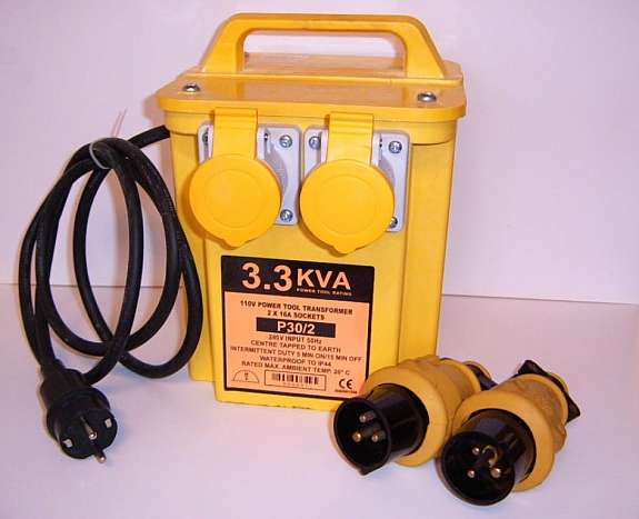

Ingen erfaring, men det ser ut som om det står 240 V inn og 110v ut. Dvs at du får ut ca 95V når innspenningen er ca 210V Det kan bli noe lavt når spenningen er så lav som enkelte har målt.
Forøvrig så ser ut som om sentertapping av sekundærsiden er jordet, og da er det sansynelig at den er forbundet med jord på tilførsel. Da bør du i såfall velge å utelate tilkobling til jordleder på sekundærsiden.
Ikke sikker på om dette er lov.

Har nettopp kjøpt meg amerikansk båt, og er ute etter en omformer. Er det noen som har erfaring med denne eller noe tilsvarende ?
Jeg har denne og synes den fungerer greit. Når jeg kobler til landstrømmen viser det alltid minimum 110v før jeg setter på forbrukere...

sånn... Denne ligner veldig på den jeg har
Jeg la merke til at på FINN har leverandøren oppgitt varig effekt til 1650 watt, hvilket er kun halvparten av påstemplet. Noen som har testet full effekt på denne? Ringte leverandøren som oppgav full effekt (3,3 KVA) i kun 10 minutter. Trafoen er beregnet for verktøy etc., altså for kortvarig drift.
Redigert av Dreamer (see edit history)
