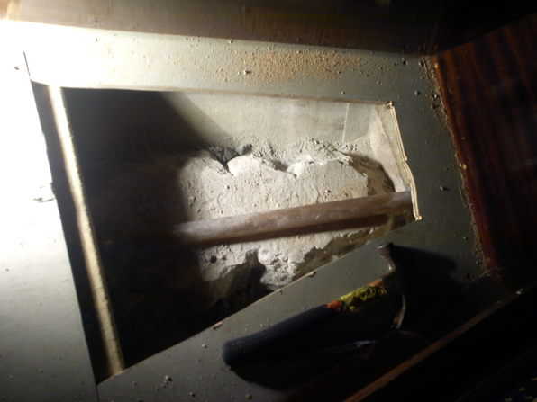

Ny dag med godt mot :yesnod: Demonterte mer av gulvet i cabinen og fant masse betong. Hmmmm!! Ikke rart den er tung i baugen. Her har jeg akkurat startet med hammer og meisel. Betongen virker ikke sååå hard :giggle:
3 timer senere......og en øm hånd, svett kropp, vond skylder og helsikes betong som var hardere enn først antatt :crazy: Må låne meg en liten pigger tenker jeg. Dette gidder jeg ikke for hånd :nonod:
To store poser med betong ble det og ca 50 kg. Er ca halvveis ferdig. :cheers_wine:
