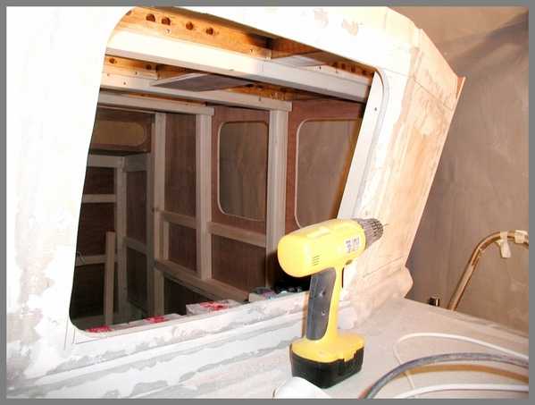

Når jeg begynnte å snekre reisverket til overbygget på "kombi-sjarken" min, så hadde jeg et bilde inni hue mitt som bestod av brunbeisa (teak) stenderverk og bjelker i taket samt lysmalte plater på innsiden (altså motsatt av det det er nå...). Derfor tok jeg heller ikke hensyn til mønsteret i platene når jeg satte de opp. Ådringen går hit og dit...
På utsiden skal platene belegges med glassfiber / Polyester.
Etterhvert som jeg ble ferdig med kledningen og Meranti-platene kom på plass, satte jeg mere og mere pris på den fargekontrasten som er nå. D.v.s. Trehvite stendere og takbjelker pluss den rød-brune overflaten til platene - og lurer faktisk på om jeg skal beholde det slik det er.
Så kommer spørsmålet mitt: Hvor lenge greier jeg eventuellt å holde GRAN-lektene (høvlet og slipt) trehvit? Hvor fort vil sollyset bryte ned overflaten og treet mørkne? Hvor mørkt blir gran? Noen som har meninger om farge-kontrasten som er nå og eventuellt om hvordan jeg bør behandle treverket (og platene...?) for å opprettholde Status Quo lengst mulig?

... men etter min mening ser det litt uferdig ut...
Og det har du HELT rett i, Dolfin!
Ser du tvingene i bildet? Uferdig, ja - kanskje ikke så rart da - bildet er jo fra midt under oppbygging av styrhuset! Som du kanskje har lagt merke til --->
t23_bbord_innv_040408_06.jpg <--- Her MANGLER det faktisk vinduer!! :lol:
