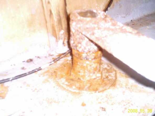

det lekker i rorgjennomføringen!
Rui lui
Synest det ser rusta og jævlig ut og neppe noe å satse på.Du bør nok få laget det et bedre opplegg i rustbestandige materialer med skikkelig pakkboks og muligheter for smøring.
I mellom tiden får du lage deg en patent for å samle opp lekkasjevannet så du får ledet dette ned i kjølen så du får pumpe det ut.
Alternativt får du borre opp og gjenge inn en smørenippel så du får begrense lekkasjen midlertidig.
Bildet er ikke det beste. Øyner meg at der er en stor mutter mot bunnen av båten. Nippelen kan du eksempelvis sette et par tre cm over denne. Dersom lite gods i røret kan du sveise på en mutter som nippelen settes i. Sørg da for å ha utstyr for nedkjøling og brannslukking klart på forhånd og alliere deg med en habil sveiser.
Litt utydelige bilder, men det kan se ut som om den øverste mutteren skal kunne strammes for å få det tett! Prøv å gjøre godt rent med en stålbørste, og smør opp godt med rustløser før du prøver å skru. Jeg ville ha vært forsiktig med sveising her, du kan risikere at pakningene ryker av varmen og da får du det travelt med å få båten opp....
Roropphengakslingen er vel gjennomgående hvor den går gjennom en festebrakett festet til dørken i båten Vanligvis er det dreid ut to spor i denne akslingen, ett litt høyt og ett litt lavt i forhold til festebraketten. I disse sporene er det satt på en O-ring. Mellom disse sporene er det gjerne satt på en nippel hvor du presser inn grease. Jeg vil anta at denne nippelen nås fra utsiden av båten, litt i overkant av vannlinjen. Fa tak i en lettbåt og se om du får inspisert opphengsakslingen mens båten ligger på vannet. Dersom båten er ganske gammel og rorstammen/braketten ikke er smurt regelmessig, kan det være at O-ringene er noe skadet. Lykke til.
her var det mange gode svar:-)sånn som det er.rorakselen går ca 30-40 cm fra bunn av båt,så kommer denne feste braketten..der er den skrudd fast med noen kraftige mutrer.skal finne stål børsten og spraye rikelig med rustoppløser i morgen..så får vi se om det ordener seg? takker for mange gode innspill:-) bp er helt topp!!!!!!!!
