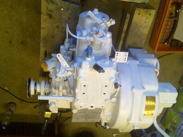

TellusTellus Svart 27.Oktober.2008 Emnestarter Link til dette innlegget Svart 27.Oktober.2008 Motoren begynner å ta form. Godt å se at noe går fremover og at alt ikke bare blir demontert. Har pusset motoren fri for løs rust og vasket den så godt som jeg fikk til. Grunnet med owatro som fikk tørke og så lagt på et strøk arcanol. Etter arcanolen så blir det to-tre strøk med sølvgrått som var originalfargen. Motoren begynner å se bra ut. Diverse deler som har blitt pusset ned og grunnet med owatrol og arcanol. Sitér dette innlegget De syv P'er: PPPPPPP= Proper Planning and Preparation Prevents Piss Poor Performance Nå med båtførerbevis Link to post
Walter_S Svart 27.Oktober.2008 Link til dette innlegget Svart 27.Oktober.2008 Yess! Jeg like slik grundighet i måten å gå frem på. Motoren blir bra den! Og Owatrol som 'grunning' er helt topp, den har en utrolig inntrengings- og hefte-evne. Stå på, volcomstone - og lykke til med resten. Sitér dette innlegget Medlem i Søndre Kråkerøy Båtforening og "Vraktangen Dram- og Lutefisklag" Påstand: Isskrape er også båtutstyr! :o) HADDE tresjark og Sabb 10hk G-modell fra 1990 MED HERLIG LYD! - Har nå konvertert til PLAST! Tromøy 23 m Sabb 2H fra 1975 Walter's HJEMMESIDE ><((((º> Link to post
TellusTellus Svart 15.November.2008 Emnestarter Link til dette innlegget Svart 15.November.2008 Dårlig med tid disse ukene, men noe går fremover. Hele motoren er grunnet ferdig med owatrol og så arcanol. Første strøket. Blir metallgrå og signalrød. Liker litt farger og har med vilje valgt lyse farger for å se etter lekasjer/rust. Blir godt å montere sammen motoren og få den til å gå.. helst knirkefritt.. Sitér dette innlegget De syv P'er: PPPPPPP= Proper Planning and Preparation Prevents Piss Poor Performance Nå med båtførerbevis Link to post
