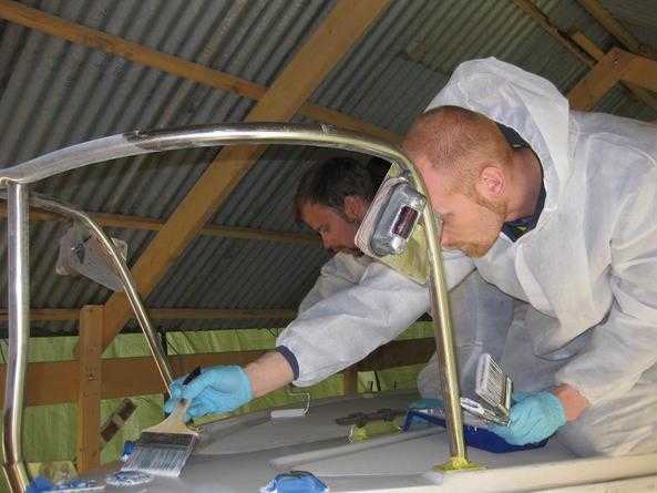

TellusTellus Svart 9.Mai.2009 Emnestarter Link til dette innlegget Svart 9.Mai.2009 Går fremover nå. Smått, men fremover.. Har hentet sprayhood i Sverige og har startet med grunning av skrog. Har fått to strøk på skrogside og i dag var det første strøk på dekk. Her er vi igang med første strøk på dekk. Akkurat begynt og ser en meget stor forskjell på gammel, sliten gerlcoat og grunningen. Her er beviset, klar forskjell på grunning og gelcoat. Trodde at båten var hvit.. så feil kan jeg ta. Sitér dette innlegget De syv P'er: PPPPPPP= Proper Planning and Preparation Prevents Piss Poor Performance Nå med båtførerbevis Link to post
