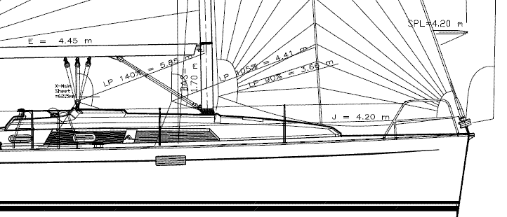

Sjøtummel Svart 7.November.2008 Link til dette innlegget Svart 7.November.2008 Ja, jeg har også begynt å tvile på disse seilmakerne som påstår at det er plass til en 108%, slik jeg ser det så er det ikke plass til mer enn høyst 106%, kanskje bare 105%. Det er nok ikke uten grunn at North har spesiallagd en selvslående fokk til Hanse som er 97-98%. Hvor stor dagens er vet jeg ikke, men neppe mer enn 80%. Det er mulig at seilmakerne tenker på 370 og 400 når de svarer. På 350er masten plassert litt mer akterover. J = 4,15 på en 370, men J= 4,20 på en 350. Når jeg ser på seilplanen for 350 går skjøtehjørnet på en 105% bak vantene. Det går foran vantet på en 370. Var det dette bildet du ønsket å vise? Sitér dette innlegget Link to post

Sjøtummel Svart 7.November.2008 Link til dette innlegget Svart 7.November.2008 Her var tegningen ja, du har Snagit eller noe slikt du da? Har ikke det på denne PCen. Selv om masten står lengre bak så er det J-målet som er 100%, hvis 105% går foran på 370en må riggen være mer bakovervinklet? Rart... Foran vant, ikke mast. Salingshornene er vinklet bakover, og masta på 370 er høyere (og båten bredere). Da blir gjerne avstanden fra mast til røstjern større. Sitér dette innlegget Link to post

bjoris Svart 8.November.2008 Emnestarter Link til dette innlegget Svart 8.November.2008 Foran vant, ikke mast. Salingshornene er vinklet bakover, og masta på 370 er høyere (og båten bredere). Da blir gjerne avstanden fra mast til røstjern større. Hvis du er ute etter lettvindsegenskaper er nok en stor genoua på 150% tingen, ja. Da vil det ihvertfall bli ordentlig forskjell og ikke bare nyanser. Er det et større poeng med formfast seil jo mindre det er, eller må en si at fordelen er like stor uansett størrelse på seil. Mener jeg har hørt at Hansen trenger en formfast seil siden det er så lite... Spør av min uvitenhet Utrolig at det er nesten 500$ i forskjell i pris på 2 nesten like seil.Her er tilbudet jeg fikk. > 110% Performance Genoa Retail USD$2953.00 > 8.3oz Challenge High Modulus Sailcloth (less your discount) > With Sunbrella Suncover > Foam Luff > Luff Tape > Draft Stripe, Telltails, Triple Stitched > Sailbag > I=13.6m J=4.48m LP=4.928m > Sail Area - 33.6 m2- cross cut Mja, nei mitt tilbud med denne duken er 3237 dollar. Duken i mitt tilbud til 2398 er Contender SuperCruiser, hva nå det er. Tilbudet med 8,3 oz Challange High Modulus er 3237 så der er din pris bedre, seilet ditt er også noe større. Spørsmålet er om det er Cross Cut eller RadialCut, det står ikke noe om. Crosscut er billigere enn Radial Cut... Når fikk du ditt tilbud, det var snakk om 7% tillegg dersom de ikke hadde duken jeg ville ha på lager... Sitér dette innlegget Blogg:S/Y FRI - (2008-2018: Hanse 350 - 2019: NB820 Sport og Bavaria B/One) 2020-: NB 870 Ardea D4-260 2012/2013 model Link to post
