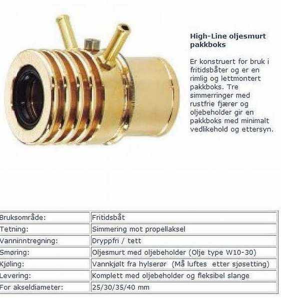

opus Posted May 13, 2009 Share Posted May 13, 2009 Hei ! På oljesmurt pakkboks, hvilken tykkelse og type oljer passer best ? Pakkboksen er av typen med bare èn nippel som står opp, på denne er det en tynn gjennomsiktig slange opp til en liten beholder med lufting. Oljen må altså være så tyntflytende at den renner ned av seg selv i den tynne slangen, tipper 4-5mm indre diameter. Hadde på en liten flaske universalolje ("symaskin-olje") fra Bltema, men ser ut at den renner rett igjennom. Før jeg satte ut båten, så jeg at noe av oljen hadde rent igjennom ut på bunnstoffet. Og nå ved litt kjøring, så synes jeg oljen i beholderen har blitt brukt raskt, og pakkboksen lekker også inn litt vann ved kjøring. Tanken er å finne en litt tykkere olje, f.eks på Biltema. PS: Jeg kommer ikke til pakkboksen, uten flytting av batterier osv, så oljen må renne ned gjennom slangen. Quote Link to post
Vidar B Posted May 13, 2009 Share Posted May 13, 2009 Sleipner sin oljesmurte pakkboks, skal ha vanlig sae 30 motorolje! Quote Link to post

roaldbj Posted May 13, 2009 Share Posted May 13, 2009 Sleipner motor har en flott oversikt over forskjellige pakkbokssystemer, både fettsmurt, oljesmurt og vannsmurt. Her info om den oljesmurte hvor oljen er spesifisert til W10-30. Jeg har god erfaring med denne. Nå bruker jeg dryppfri vannsmurte pakkbokser fra Vetus. I dag trenger ikke en pakkboks å dryppe vann!! Quote Link to post
opus Posted May 29, 2009 Author Share Posted May 29, 2009 Ok, "oljesmurte hvor oljen er spesifisert til W10-30". Ser på foto av Sleipners at den har 2 nipler, og tenker at det kanskje blir lettere "gjennomtrekk" av oljen der, mens hos meg er det bare 1 slik tynn nippel, og må ta til takke med gravitasjonskraften. Tenker at lurt prøve en mellomting mellom den tynne universaloljen jeg hadde på nå, og motorolje, hva kan det evt bli? Quote Link to post

Mariell Posted May 29, 2009 Share Posted May 29, 2009 Sleipner motor har en flott oversikt over forskjellige pakkbokssystemer, både fettsmurt, oljesmurt og vannsmurt. Her info om den oljesmurte hvor oljen er spesifisert til W10-30. Jeg har god erfaring med denne. Nå bruker jeg dryppfri vannsmurte pakkbokser fra Vetus. I dag trenger ikke en pakkboks å dryppe vann!! Sleipners første genrasjon oljesmurt hadde kun en nippel. uten ut luftings nippel Mener det var W10-30 jeg brukte på den også. Quote MEDLEM I KNBF VP41a. I love "Smoke on the water". Song performed by Deep Purple. Smoke produced by VP Link to post

olpi Posted November 12, 2009 Share Posted November 12, 2009 (edited) Det er tre simringer i Sleipner oljesmurte pakkbokser. De skal stå som følger mener jeg å huske: Sett fra motor skal første simring stå med fjæra akterover, neste skal stå med fjæra fremover og den bakerste skal stå med fjære akterorover. Hvorfor? Simringen tett best i enden der fjæra sitter. Bakerste skal tett for vann inn best mulig, neste skal holde oljen best mulig på plass i pakkboksen, og det samme skal den fremste simringen. Husk å bruke syrefaste fjærer på sirmingene, i hvertfall på den bakerste, men helst på alle. Når du har hatt av pakkboksen og skal montere den igjen så har du en veiledning du kan følge HER Edited November 12, 2009 by OLPI (see edit history) Quote Link to post
