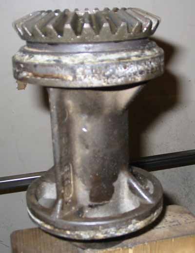

Delene på bildet er ifra en større motor, delene dine er relativt like... bare litt mindre.
OBS pass på eventuelle shims som ligger der inne, merk deg hvordan og hvor de lå...
Pass også enden på propell akslingen ( den INNI girhuset ) ... sitter en giroverføring der, sitter i et hull som er boret INN i akslingen, er løs og kan tas ut... bare pass på den så du ikke mistern :smiley: er nevn i posten jeg liket til i forrige innlegg .
Kan også være en fordel å bikke girhuset slik at propellakslingen peker litt opp ( tilt opp motor litt ), dette for å forhindre at forover gire detter ut.... er løst og kan falle ut
Prøv gjerne å rengjør mest mulig foran lager føringa ... hvis ikke vil du bar skyve møkka foran lagerhuset når du drar det ut..

Fått demontert lagerholderen med propell-aksling,samt demontert drivakselen.
Lager rengjort og kontrollert,kun lageret på revers-drevet som var dårlig heldigvis.
Desverre var også propell-akslingen for dårlig til gjenbruk,merkbare spor i tetningsflatene til simring... :cryin:
Har bestilt nytt lager,tetninger samt brukt propell-aksling fra Ravns G.
Ny aksling kostet 1600,brukt var halve prisen. Får håpe den er ok :saint:

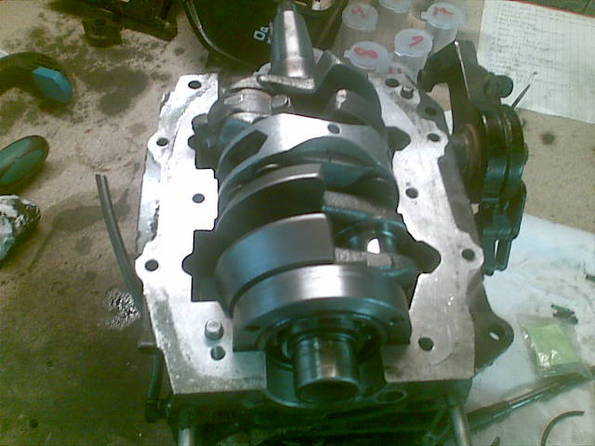

Måtte bruke gass på alle bolter på motoren da de hadde irret fast,typisk med alu-komponenter mot stål. 3 stk bolter klarte eg likevel å knekke da de satt håpløst fast. Men skal prøve å få ut restene nå da motoren er domontert og har lettere tilkomst til boltene.
Sylindrene såg visuelt bra ut,etter kontrollmåling blir det honing.
Stemplene såg også bra ut,ingen usymetrisk slitasje o.l
Skal demontere råder og stempler og sjekke tilstanden.
Jepp,denne har skruer m/muttrer. Hørte snakk om at dette var strekkbolter,derfor eg ville ha nye. Men de var som sagt utgått og 0 på lager.
Ser ut til å være i god stand,ingen strekk eller noe så føles ok å bruke de om igjen,men nye hadde seff vært å foretrukket,spesielt på råder som får endel radialbelastning :wink:
